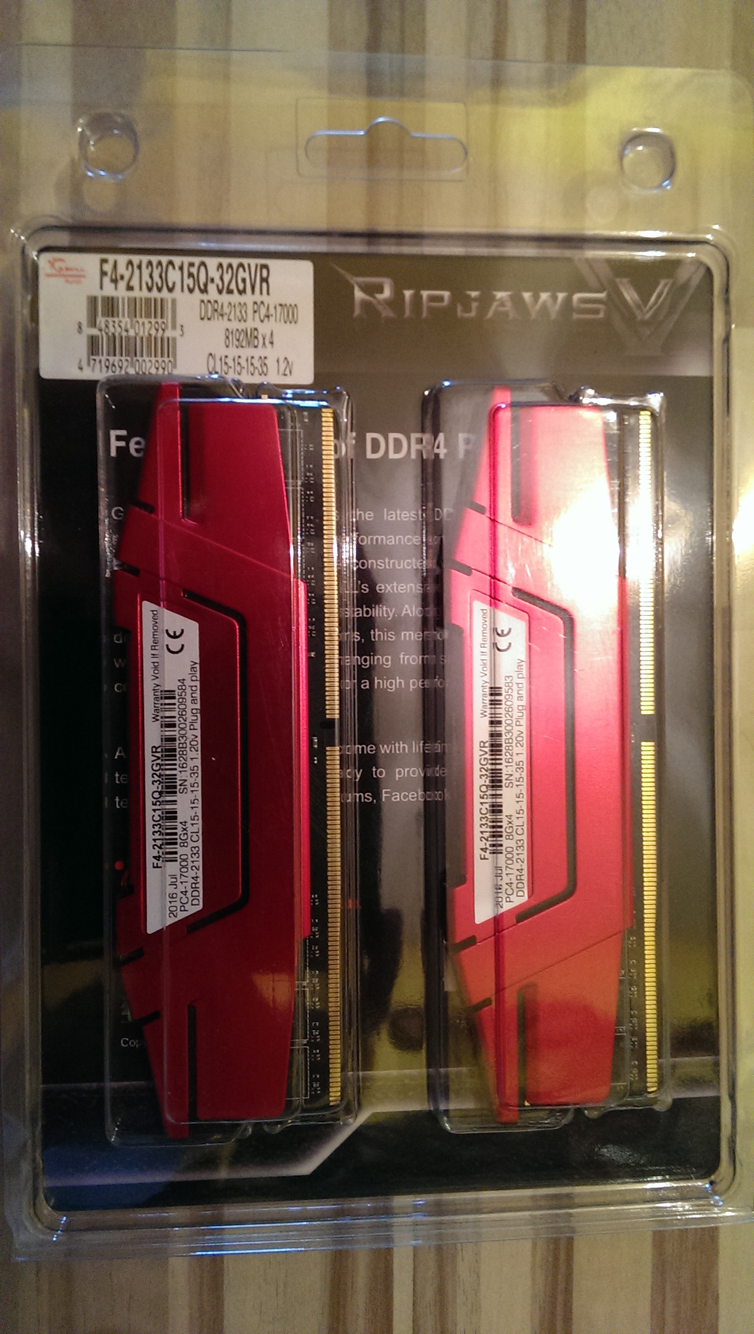

h00bi schrieb:
Wenn es 32GB als ein Modul sind, dann geht das nicht. Das ist dann Serverspeicher den du auf normalen Consumer Boards nicht nutzen kannst.
Jetzt wo du es sagst: Ich will keinem irgendwas unterstellen, aber die Story stinkt ein bisschen nach "Beim Arbeitgeber ein mal in den großen Karton gegriffen"...
Registered ECC RAM läuft natürlich nicht auf einer Intel Desktop Plattform.
Entschuldigung, aber ich hatte nie was von ECC RAM geschrieben.
Es ist ganz normaler DDR4 RAM noch org. Verpackt. Ja ich hatte es ende 2016 zu sehr guten Konditionen gekauft und ja man hat nicht nur PC im Kopf, außer man hat nix anderes.
Du möchtest nix unterstellen, aber das machst du gerade und das ist eine Frechheit. mfg
Hier noch ein Bild davon
Ja auf der Rückseite sind nochmal 2 Module, 4 Stück á 8 GB
