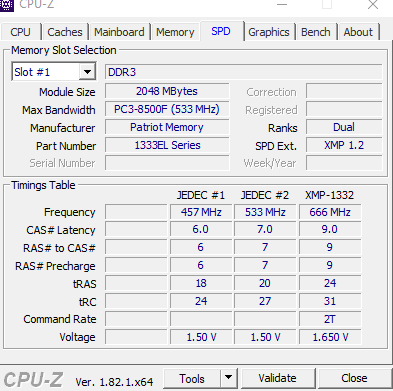

Habe nochmal CPU Z eingesehen und im Slot 1 ist der 2 GB Riegel, im Slot 2 der 4 GB Riegel. Sollte ich ( siehe Bilder ) die beiden 4 GB Riegel mit einer Frequenz von 666 MHz laufen lassen ? Laut Board Hersteller ist dies möglich, wobei 8 GB als Grenze gesehen werden.
