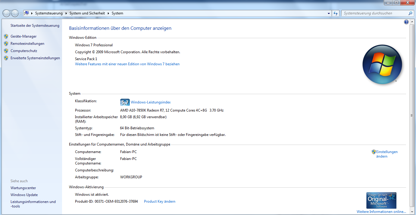

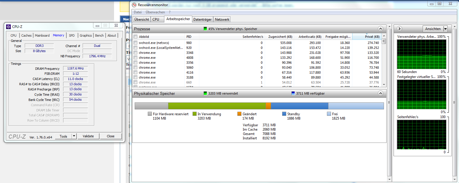

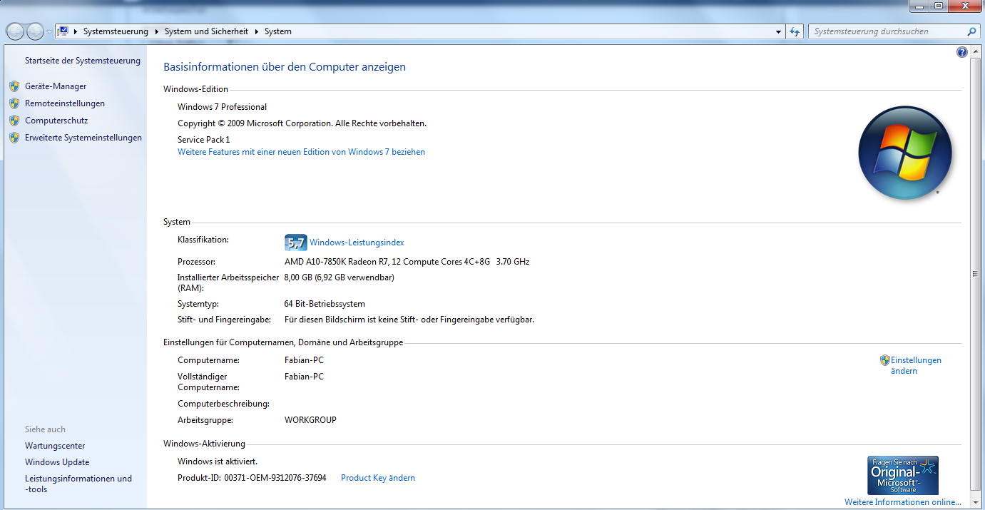

-8GB RAM, 6,92 GBRAM sind verwendbar
-Es sind 1104MB Ram reserviert (Hardware) und im STANDBY SIND 1505MB RAM ZUGEWIESEN.
Beim Start von Windows werden alle 8192GB Ram erkannt.

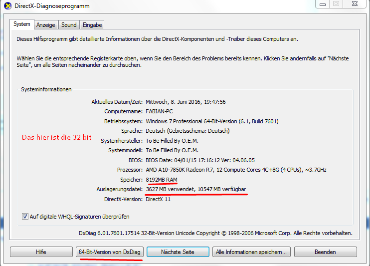

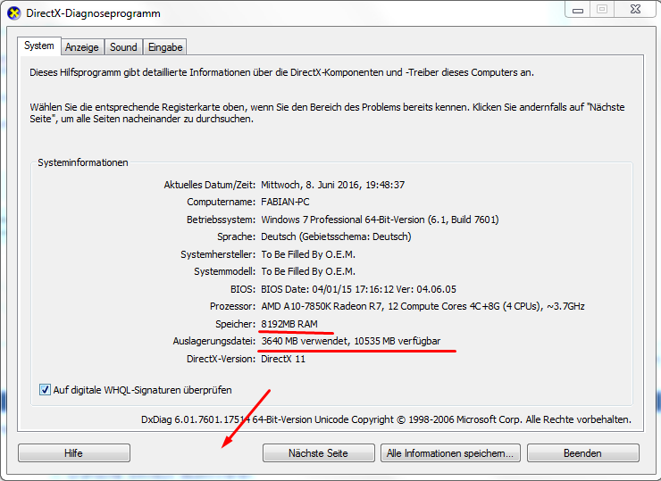

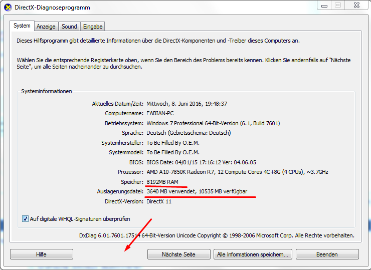

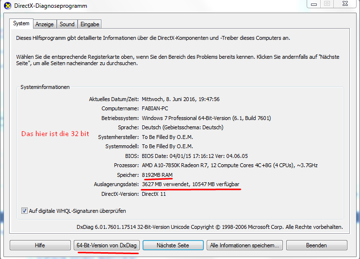

Wenn ich dxdiag.exe Ausführe dann kommt eine 32 Bit version, wenn ich diese in 64 Bit Version ausführe kommt das:
32 Bit: DirectX.png
64 Bit: DirectXv2.png
Soll ich vielleicht Bios updaten?

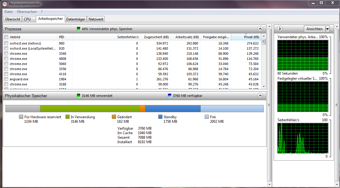

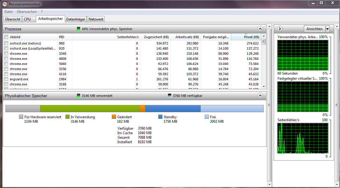

Wie man im folgenden Bild unschwer erkennen kann, habe ich nur noch wenige Hundert MB Ram verfügbar obwohl ich nichts mache, außer Chrome. booth.png
Was ich machen will:
- Diesen "Standby" ram komplett oder STARK runterreduzieren wenn möglich, das gleiche sowohl auch mit den reservierten Hardware RAM.
- Und nartürlich meine vollen 8192 MB Ram ausnutzen zu können :) (Denke das es an den reservierten Rams und den übertriebenen zu hohen Standby Ram ist)

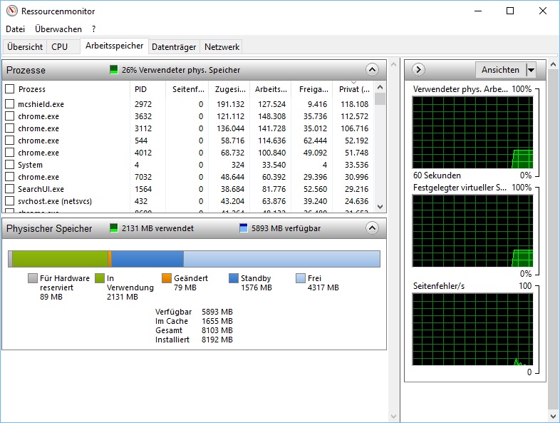

Ihr könnt mir mal gerne Screenshots senden wie das bei euch aussieht --> Taskmanager --> Resourcenmonitor.
LG Fabian ;)

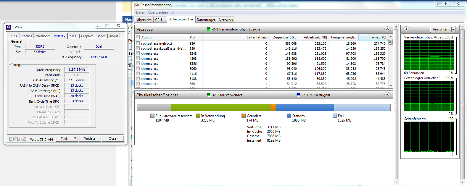

Bitte schön :D

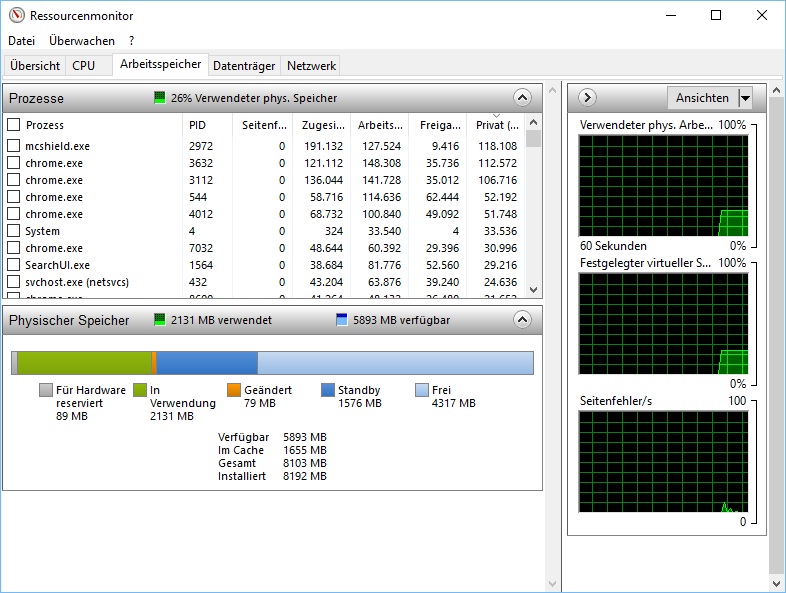

du weist schon was standby heißt?
er steht bereit bis er gebraucht wird
das 1gb von hardware reserviert könnt von der CPU internen grafik sein
ansonsten alles normal
wenn performance probleme hast liegts an was anderem
beschäftig dich bitte nicht weiter mit so blödsinn :D
Dort werden die vollen 8192 MB erkannt.
Also 2 4er.

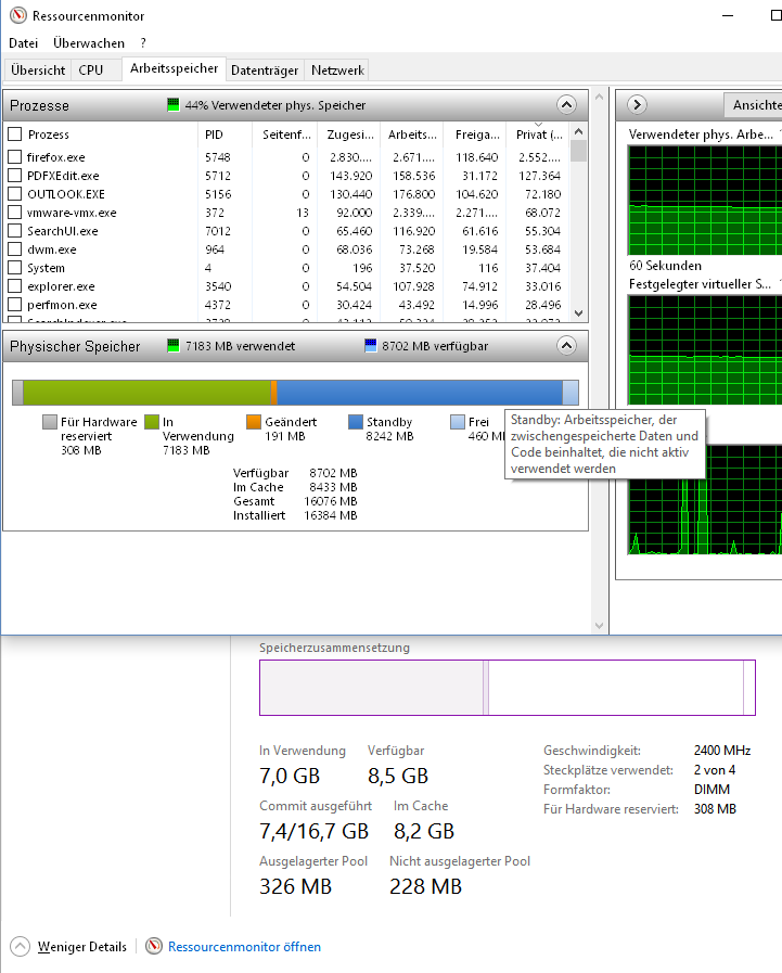

der standby ram ist freier ram
ich hab selber 11GB standby ram ^^
wie sind die rstlichen komponenten? CPU grafikkarte usw

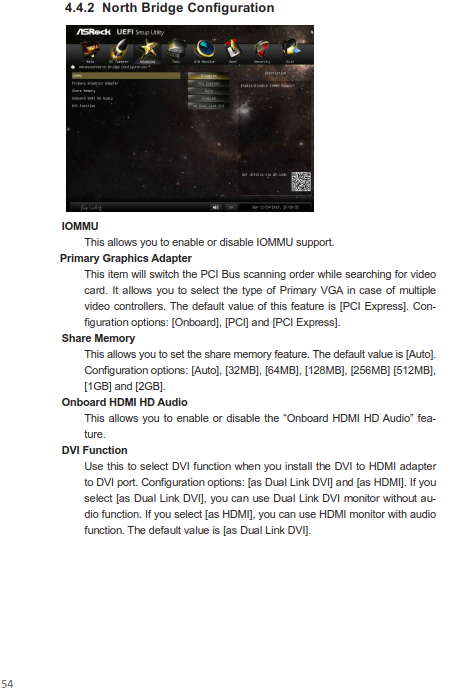

Wird die Grafikeinheit der APU benutzt?
Wenn ja, die Grafikeinheit braucht Speicher. Dieser Speicher wird vom RAM (Arbeitsspeicher) abgezweigt. Ggfs. kann die Menge an RAM die der Grafikeinheit zugewiesen wird auch im UEFI/ BIOS reduziert bzw. manuell festgesetzt werden. Das wiederum geht i.d.R. auch aus dem Handbuch vom Motherboard hervor.
Im UEFI/ BIOS unter Advanced - Northbridge Configuration und dort Share Memory.

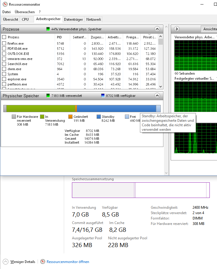

Geh mal mit der Maus über das Balkendiagramm, da gibt's so tolle Erläuterungen ;)
Deine Performance-Probleme werden wohl eher nicht direkt vom RAM kommen..

Du hast kein Problem. Der erste GB wird, wie Zokrace schon sagte, vermutlich für die GPU reserviert werden. Das für den Standby steht zur Verfügung wenn es gebraucht wird.

Für was willst du eigentlich den Standby-RAM reduzieren?
Fahr mal mit der Maus im Ressourcenmonitor über den Bereich Standby. Du wirst dort gleiches wie bei mir im Screenshot angezeigt bekommen.
Wenn du den reduzieren will, dann baller den RAMm mit Programmen/ Anwendungen zu. Das solange bis der Cache bzw. Standby bei annähernd 0 ist.
