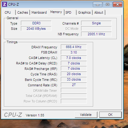

so habe es jetzt mit diesen werten nochmal versucht.
es klappt.....
aber nur mit einem riegel.
habe beide gemeinsam ausprobiert und jeden einzelnd.
sobald ich beide reinstecke kommen fehlermeldungen und windows fährt nicht hoch.
wenn ich nur einen reinstecke (egal welchen) fährt win schnell und sauber hoch und ich habe auch keine probleme mehr.
ich hatte jedoch die spannung vorher auf 1.63 .
habe sie jetzt auf 1.67.
1.65 kNN Mn nicht wählen.
kann es daran gelegen haben?
ich probiere nochmal ein bischen rum mit umstecken ect.
und dann lasse ich einfach nochmal memtest bei jedem riegel für eine stunde durchlaufen.

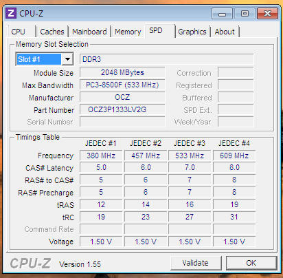

hier ein bild des ersten RAM- Riegels bei CPU-Z :
https://www.computerbase.de/forum/attachments/unbenannt-png.201416/
https://www.computerbase.de/forum/attachments/unbenannt1-2-png.201417/
