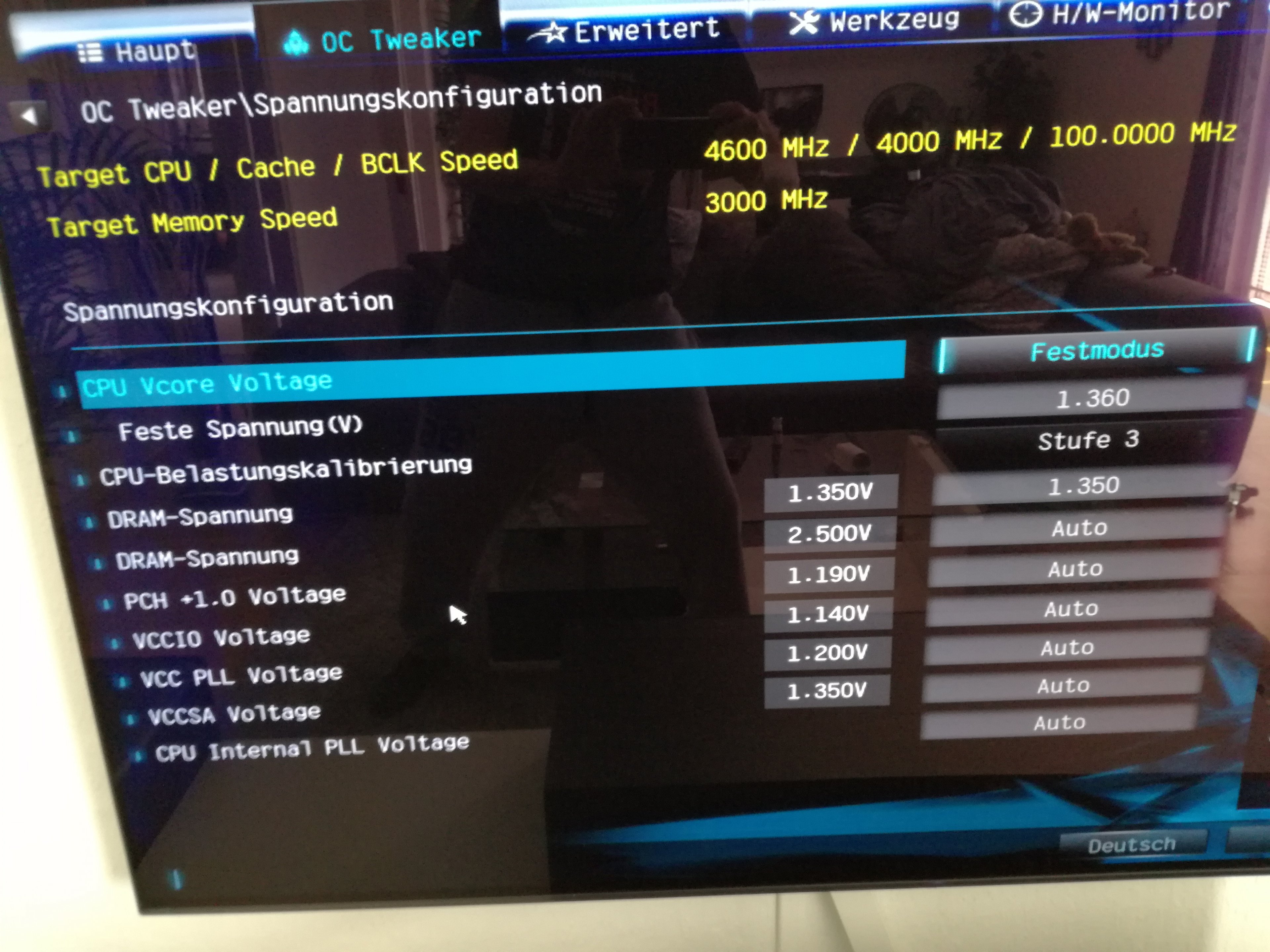

Im Bios hab ich auch 2 Einstellungen für die Ram Voltzahl
-1.35 das ist mir klar
-2.5 was das bedeutet ka.
Vor beiden steht das gleiche.

Hier nen Bild zur Verdeutlichung:

WIe kommst du darauf, wegen den 2.5? ;)

und da haste schon das erste problem, sind nicht beide kits identisch bestückt muss oc überhaupt nicht mehr funktionieren. also jedes kit einzeln auf oc testen. vccsa und vccio sind mit den auto settings auch total daneben. würde mit 1.25v jeweils anfangen und absenken bis der speicher nicht mehr stabil ist. geht zwar auch in die andere richtung aber dann kanns vorkommen das halt öfters mal das cmos clearen musst.
was meinste mit den 2.5? stell erstmal dein bios wieder zurück auf englisch, dann kommt es auch nicht zu problemen die durch übersetzungsfehler entstehen.
vielleicht laut bezeichnung, aber wer sagt dir das auch das pcb identisch bestückt ist? dir fehlt es komplett an grundlagen fürs ram oc, darin solltest dich erstmal einlesen. wenn keine lust dazu einfach so laufen lassen wie es nun läuft.

Ja hast recht, nachdem ich auf Englisch gestellt habe stand da was anders.
