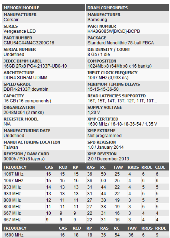

Bin auch schon direkt verwirrt: Hatte mit Taiphoon mal DRAM ausgelesen:
Hier steht schon mal nicht bei DIE DENSITY explizit B-Die 20nm wie in der PDF als Beispiel bebildert. Auch ist im PDF nicht die Rede von Revision/Raw Card = B0
Echte B-Dies oder doch nicht?
Schärfere Timings wie bei A1/B1 auch bei B0 drin?
Im Grunde egal. B-Die, der nicht das 3200 Cl14 14 14 oder 15 15 15 Binning geschafft hat, ist extremes Glücksspiel. Meist ein schlechtes Zeichen. :(
D-Die wäre auch nicht toll.
Aber Timings optimieren kann man immer. Dann ist halt eines der Timings schlecht, aber besser als XMP ist mit DDR4 eigentlich gesetzt.

Ist schon mal interessant: die meisten Werte von meinem RAM decken sich mit dem Manual Beispiel. hier gibt es noch ein ähnlichen Fall ohne B-Die Angabe: https://extreme.pcgameshardware.de/threads/thaiphoon-burner-was-fuer-memory-type-hab-ich.575003/
Ansonsten ist auch mein RAM sehr alt, ich bin mir zu 90% sicher damals darauf geachtet zu haben und ich meine ich hätte es auch mal geprüft und B-Die gelesen. Dass es jetzt nicht bei B-Di Finder auftaucht wäre für mich noch kein finales Kriterium, on top sind die DIMMs auch sehr alt, die hatte ich damals noch für ein 1800x System gekauft. Wenn die also nicht in einer Db auftauchen wäre ich nicht überrascht. CL16 schon eher.

Ob das B-Dies sind oder nicht weißt du sofort wenn du dir tRFC auf 300 Zyklen stellst
Das kann nur b-Die.
Ich tippe drauf das du Samsung E-Die hast
laut hardwareluxx kein b-die exclusiv, und bei den timings ehr unwarscheinlich
wirst du aber sofort merken wenn du schärfere timings einstellst, 16gb module sollten locker bei 3200 15-15-15-35 schaffen bei 1,35v
tun sie es nicht, sinds entweder extremschlechte b-dies oder e/d-dies
