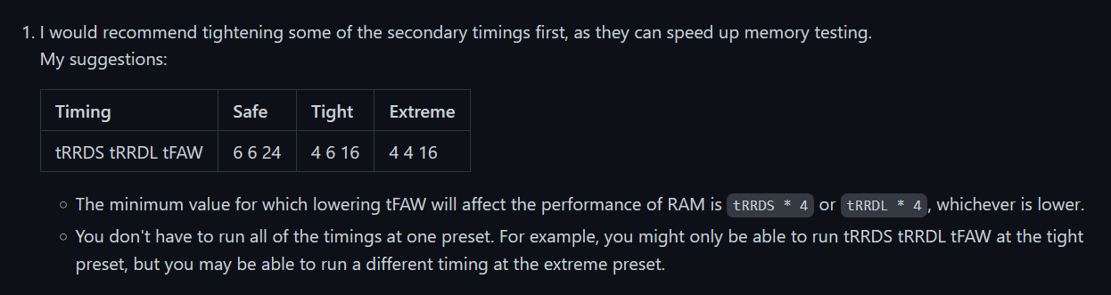

Ich war jetzt erstmal weiter im guide bzgl timings, da wird erstmal vorgeschlagen sich um tRRDS tRRDL tFAW zu kümmern da damit die speichertests auch schneller durch sind. Von seinen Vorschlägen hatte ichh mich direkt für die xtremen settings 4 4 16 entschieden: wenn sie laufen ist halt gut, ansonsten kann ich immer noch tighte timings wählen, ich such ja sowieso nach dem maximal möglichen.
btw heisst es dort auch: Your read and write bandwidth should be 90 % - 98 % of the theoretical maximum bandwidth.
das wären bei 3600mhz 57.600MB/s. da bin ich bereits bei 91.4% im write, bleiben noch 6.6% left die durch speicheroptimierung rausholbar sind wenn ich das richtig verstehe? was am ende prozentual bei topaz noch davon übrig bleibt wird sich zeigen.

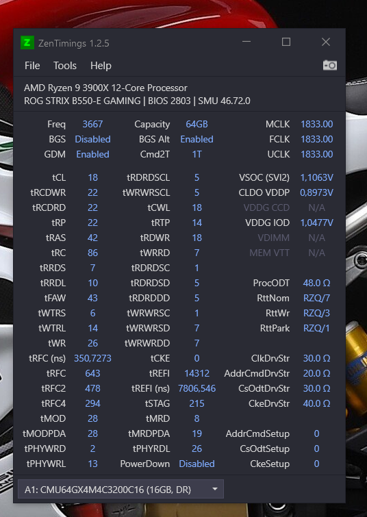

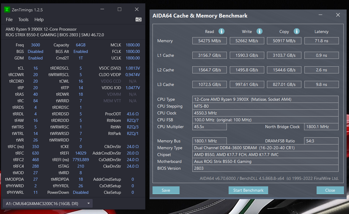

ein screenshot von zentimings wo 3666 gebootet hatte war der hier:
Ich geh jetzt erstmal durch die timings durch und probiere es später vlt nochmal mit optimierten timings als ausgangslage mit mehr MHz
edit: damit ihr die timings nachvollziehen könnt: das sind die super loosen (hauptsächlich primären) timings aus dem guide um auf höhere clocks zu kommen. gepaart mit den letzten vorschlägen bzgl widerstände von @Baal Netbeck konnte ich so mal booten, mal nicht. restlichen werte sind xmp/auto und müssten erstmal noch alle step by step optimiert werden.

tCKE auf 0 kommt mir komisch vor. Eventuell ließt ZenTimings das so aus, wenn PowerDown disabled ist, aber da solltest du im Bios prüfen auf was das steht. Auch wenn es keine Einfluss auf die Leistung hat, kann es zu Problemen führen wenn es zu niedrig ist.
Ich würde 8 oder besser 10 empfehlen.
man kann zur Sicherheit noch tWTRS auf 7 erhöhen und tRDRDSD/DD auf 6 erhöhen.

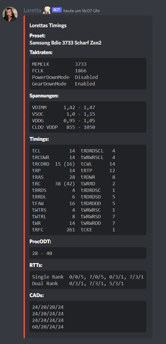

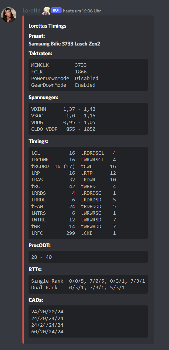

Du kannst bei Cad Bus auch mal die ungedrehte Variante probieren und statt 30 20 30 40...mal 30 40 24 24 probieren. Das hatte bei meinem 4x16 ursprünglich gut funktioniert, aber das war auch noch der Ryzen 2700X...kann also auch völlig daneben sein. ;)

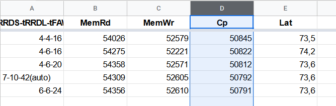

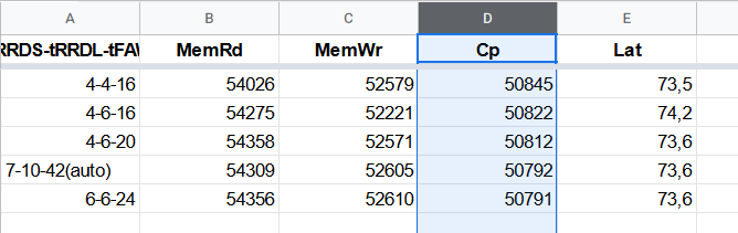

Beim letzten schnellen Test der Extreme timings sah ich irgendwie in Aida keinen Zuwachs, also mal ein paar verschiedene Kombos durchgetestet. Jedes Mal Aida 3x gebenched, Mittelwert ermittelt und notiert, alles in eine Tabelle gepackt:
Betrachtet man die MemRd/Wr Ergebnisse dann liegen die laschen Timings vorne, bei Copy und Latency hingegen die tighten Timings. Zumindest den letzten teil erkläre ich mir so: Durch tightere Timings erzielt man eine geringere Latenz welche bei Copy(Readd+Write) wichtiger ist, als bei Read/Write only.
Warum jetzt lasche Timings mehr Rd/Wr schaffen kann ich mir nicht herleiten. Ich frage mich auch was wohl wichtiger wird für mein späteres Vorhaben: Topaz Videomaterial von HDD lesen, upscalen per AI/CPU/GPU, auf HDD schreiben dürfte doch eigentlich eher von den ersten beiden profitieren? oder sind die differenzen so klein dass ich eher auf Latenzen achten sollte?
Wie oft hast du die Werte denn gemessen? Denn was ich da so sehe ist eher Messungenauigkeit.
Das 7 10 42 genausogut ist, kommt mir aber schon komisch vor.
Einzelne Timings machen meist relativ wenig aus. 4 4 16 ist in der Theorie mit mehr als einem Rank theoretisch am schnellsten.
Bei meinem Ram waren 4 und 4 aber nie stabil....auch nicht 4 und 6.
...5 und 7 bei tFAW von 20 oder 22 waren stabil. Aber das kommt halt auf deinen Ram an.
3x pro test

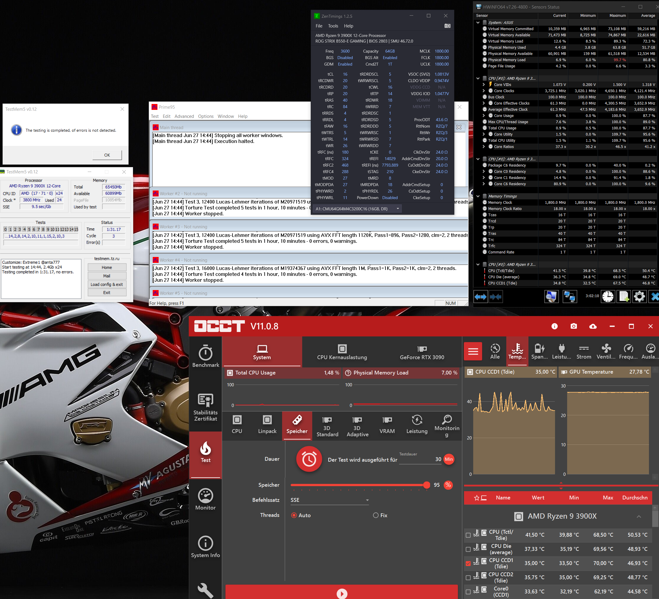

Die testergebnisse oben kann man wieder verwerfen: irgendwie hatte ich noch die Testwiderstande gesetzt obwohl ich eigentlich ein profil im bios geladen hatte. Jedenfalls hab ich dann erstmal 4 4 16 genommen da sie ja theoretisch die schnellsten sein sollen und ich keine großen unterschiede bei dem vergleich fest stellen konnte. on top dann mal bei trfc gedreht und bei 324 die ersten schnellen tests in prime occt und testmem durch bekommen:

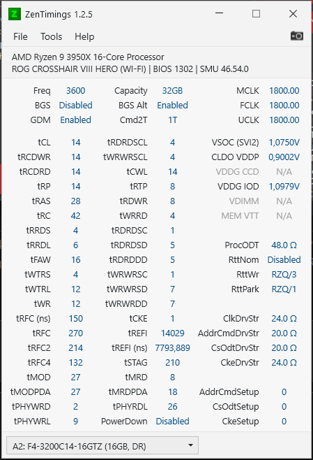

Als kleine Ergänzung, was mit echten B-dies möglich ist ( wahrscheinlich geht mehr, meine CPU macht aber nicht mehr als 1800 Flck - 1866 mit 16-16-16-16 geht zwar zum Booten, läuft aber bei mir nicht fehlerlos):
Reaktionen: fk1
da wäre direkt meine frage: dram voltage?
