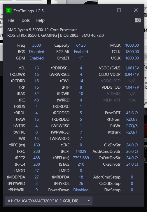

soo, die letzten tests sind durch. ich hatte seit dem letzten mal noch folgende timings gestrafft:
  • tRFC 324
  • tWTRS tWTRL 4 12
  • tRTP 12
  • tCWL = tCL = 16
  • tRDRDSCL tWRWRSCL 4 4
  • Haupttimings auf 16 17 17 16
  • tRAS = tRCD + tRTP = 32
  • tRC = tRP + tRAS = 48
  • tWR 14
Unklarheiten:
  • tREFI habe ich im BIOS nicht gefunden, laut google gibt es das nur bei Intel?!
  • Abschließend im Guide geht es darum die Command Rate auf 1 zu bekommen bei deaktiviertem GDM. Mein GDM ist aktiviert und meine Comand Rate laut HWInfo auf 1 automatisch?! So Lassen?
  • tCKE hat @Baal Netbeck schon mal erwähnt, der lief jetzt die ganze Zeit auto auf 0, alle timings die man so findet empfehlen 1, was tun?
  • tCWL ist bei mir = tCL = 16 geblieben, ich kam nicht unter die gewünschten -2. Das soll besser gehen mit höherem tWRRD doch meiner ist auto schon bei 7, Guidelines sind da glaub ich bei 2?!
Doof gelaufen ist halt mein spätes prüfen der temps. Im Endeffekt müsste ich jetzt mit der deutlichen Temperaturverbesserung DRAM voltage auf 1.5 anheben und noch mal alles nach schärfen. Ob es sich lohnt?! Wenn euch sonst noch timings auffallen die eine Optimierung vertragen könnten dann ruhig sagen, ich glaube der Guide, so tief der jetzt auch war, hat immer noch nicht alles behandelt :D
    -> Gibt es nur bei Intel
  • Mein GDM ist aktiviert und meine Comand Rate laut HWInfo auf 1 automatisch?! So Lassen?
    -> GDM on +1T sind in Wirklichkeit 1.5T wird aber abgerundet. GDM off + 1T ist teilweise sehr schwer stabil zu bekommen. Performance Vorteil zu 1.5T beläuft sich auch nur auf 0.x%.
    -> tCKE ist inaktiv (0) sobald PowerDown deaktiviert wird. So ist es auch richtig
  • tCWL ist bei mir = tCL = 16 geblieben, ich kam nicht unter die gewünschten -2. Das soll besser gehen mit höherem tWRRD doch meiner ist auto schon bei 7,.
    -> Nicht tWRRD sondern tRDWR ist das Timing wo du suchst. Das ist bei dir auf 18 (wahrscheinlich Auto Wert). Hier kannst du noch auch 8 oder 10 runter. Achtung wenn du zu tief gehst bootet der PC nicht mehr und du musst ein cmos Reset machen. Profil also vorher abspeichern.
    Des weiteren kannst du mit dem trfc Wert noch weiter runter. Bei deinen 1.45V solltest du da bis auf 160/150 oder sogar 140ns runter können.

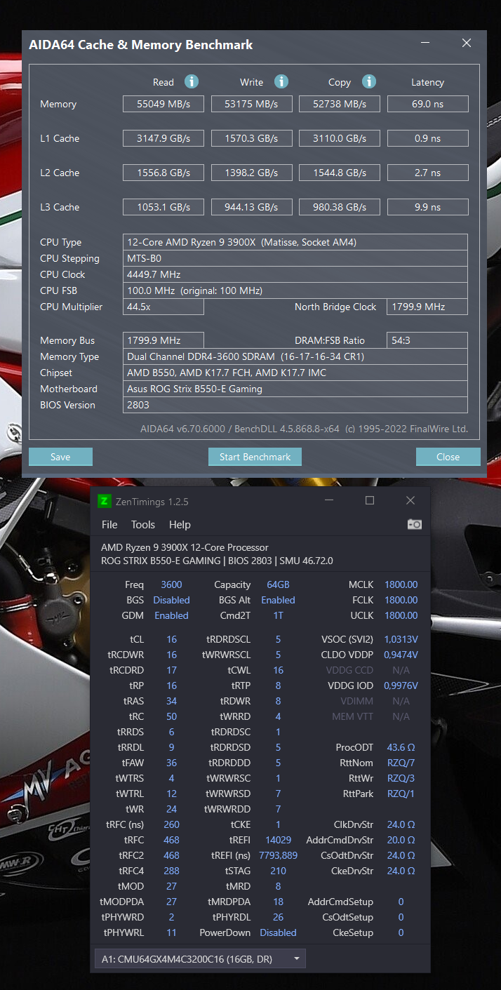

ich war bei 1.4V dram, trfc hatte da lower schnelle fehler in occt geworfen aber vlt gehe ich ja noch in eine weitere runde timings optimieren jetzt wo ich temps kenne und 0,15v spielraum habe.
ich habe jetzt mal wieder 3 instanzen topaz aufgemacht, der grund warum ich das hier mache. ich habe duch schärfere timings bis jetzt von 8:40m auf 8:30 reduziert. ich hatte da noch auf ein quäntchen mehr gehofft aber najo.
ich bin gerade noch auf die idee gekommen 2 riegel auszubauen, mit nur 2 instanzen und 3800/1900 zu testen vlt ist es schneller dann brauche ich eh wieder ne neue baseline und fang für 3800+ von vorne an xD
e: soo, kurz und knapp: bootet mit 3800/1900, allerdings frisst eine topaz instanz im peak 12GB RAM und eine dritte instanz bei e2gb fällt somit flach. der perfomance gewinn durch die reine MHz steigerung schlägt die dritte instanz auf 3600 dann auch nicht, hochgerechnet sind wir dann ne halbe stunde schlechter. 2x32gb kit wäre da die lösung aber das wird erstmal nix.
ich feile also noch mal an ein paar timings auf 3600 und schicke das ganze dann heute nacht in einen längeren memtest. dram voltage erhöhe ich auf 1.45: im guide stehen zwar höhere daily usage die safe sind (jedec 1.5v, b-die aus erfahrungswerten auch 1.55v) allerdings sind die scharfen timings aus discord nur 1.43, mit aktiver kühlung und in anbetracht der tatsache dass ich schon weit mit 1.4v gekommen bin wäre 1.45v meine endgültige wahl um noch mal die timings zu schärfen und, falls stabil, dabei zu bleiben

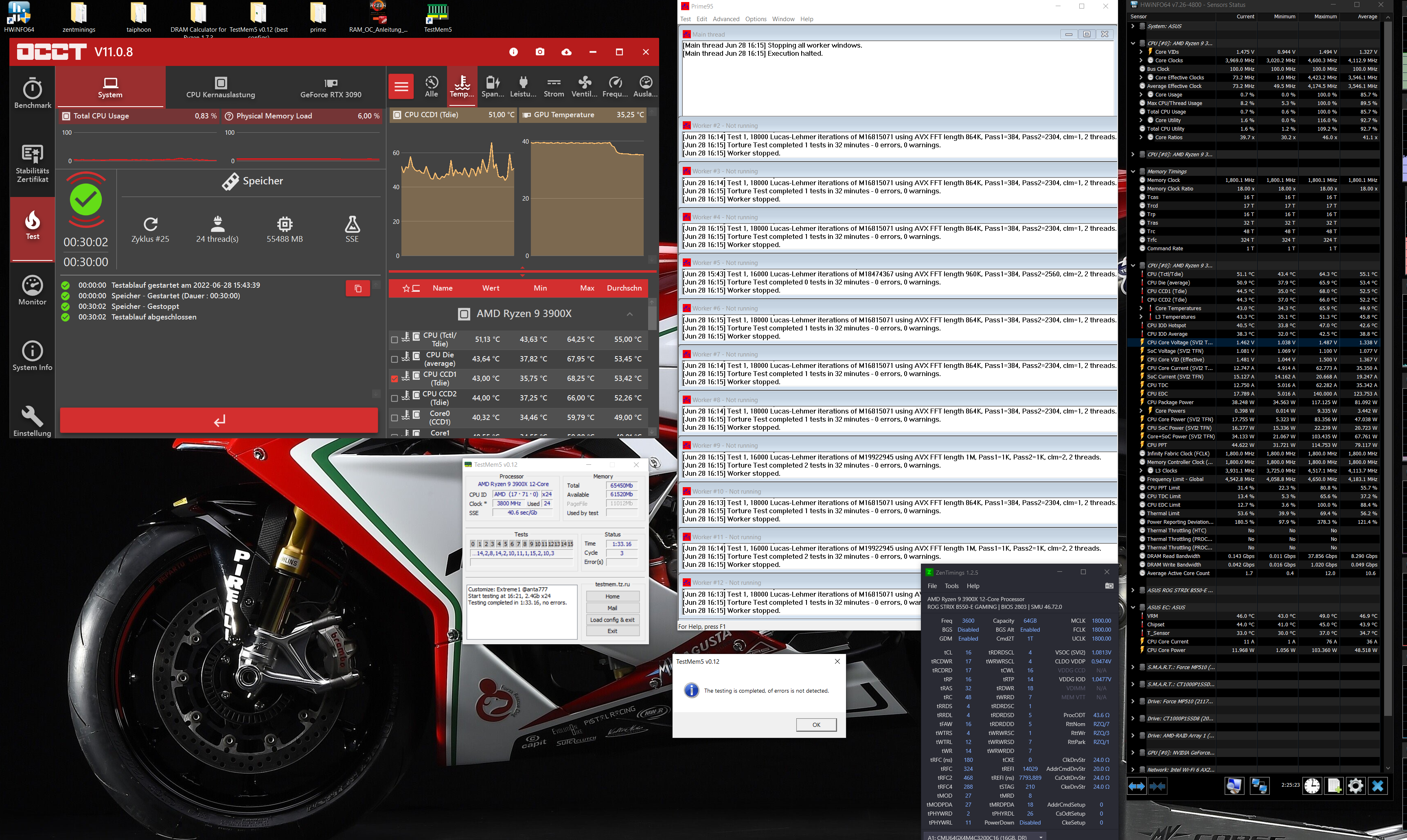

Hmmm.... hab die Nacht HCI memtest durchlaufen lassen, war heute morgen schon fast mit 400% durch, dann gerade leider doch ein error:
more information: https://hcidesign.com/memtest/copyError.html/ver:7.0 t:32303 xu:0

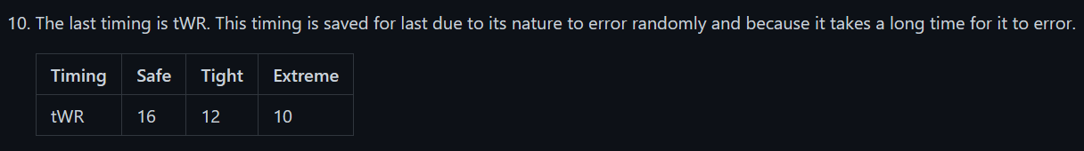

Vorschläge wo ich drehen sollte? Mir fällt nur spontan aus dem Guide folgender Punkt ein:
Die 14 hab ich glaub ich aus dem laschen discord profil. btw: ist der test vom dram calculator wirklich nur eine bessere gui für den hci memtest? hatte ich iwo gestern gelesen

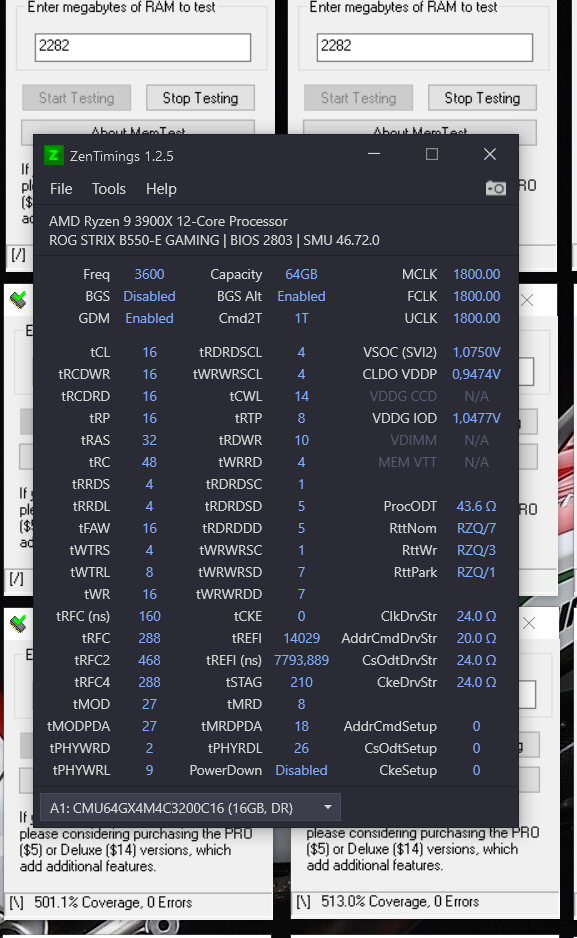

Update: Mit tWR 16 und DRAM 1.475v habe ich nochmal den HCI memtest mit 500% ohne fehler durchgeprügelt:
ich starte jetzt noch testmem5 @ extreme1 einen durchlauf, gefolgt von vlt dem 1usmus profile, 1h occt main test + prime (soll laut guide auch schwer sein zu bestehen je mehr man getweaked hat) und falls without errors, dann war es das von meiner seite aus, solange keiner noch einen test hat den ich unbedingt machen sollte oder ein timing noch viel zu lasch aus sieht.
so leute, mein ram overclocking marathon ist beendet. ich bedanke mich noch mal bei euch für die ganzen Infos und Tips, vor allem an @Baal Netbeck und @Hilda12 geht ein dickes dankeschön raus!
