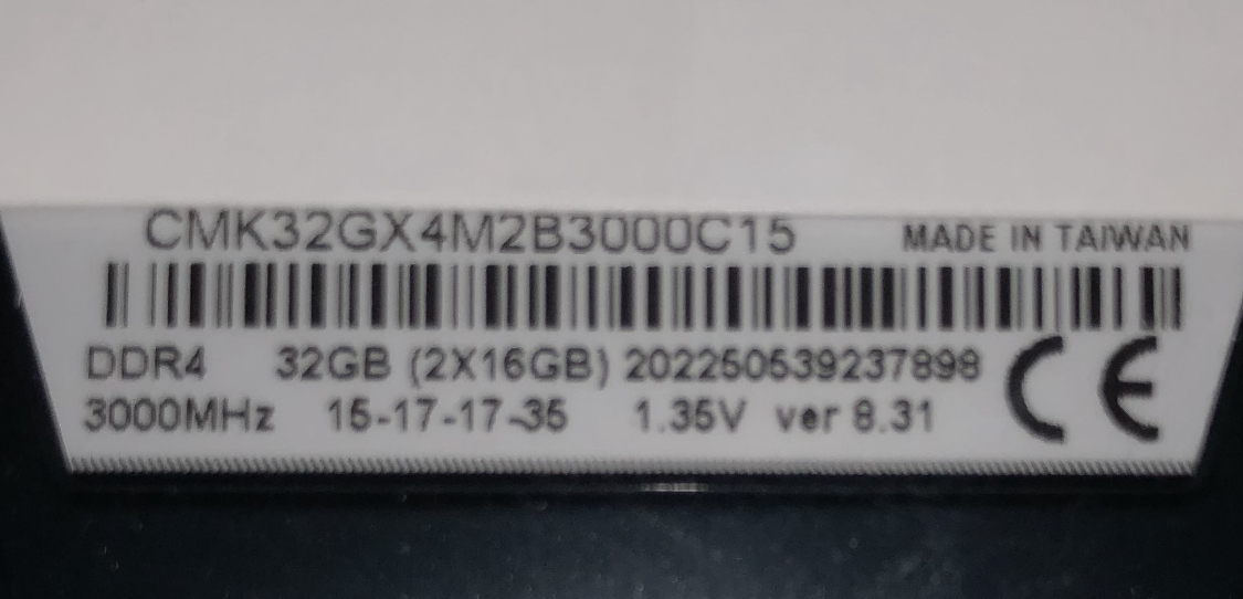

Super, danke! Anbei das Bild.
Ach du meine Güte... 8.31 wird dir Thaiphoon Burner wohl Nanya A-Die auslesen, was im Endeffekt Micron A-Die oder B-Die?? ist...
Also ich hab derzeit keine Ahnung, was da wirklich drauf ist und wie gut die sind.
Aber mehr schlecht als recht - ich würde die Dinger zurücksenden und mir 2x16GB Ballistix mit 3000c15 oder 3200c16 holen (gibt es je in drei Farben - darauf achten und die Preise vergleichen). Da sind definitiv Micron Edies drauf und der Preis ist auch noch ok.
Das weitere 2x8GB Kit von dir ebenfalls verkaufen - 4x8GB sind zwar möglich, aber doch sehr zickig.
