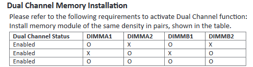

Anscheinend ist es so. Habe 1A und 2A rausgenommen, also nur noch 16GB insg. Seitdem eine deutliche Verbesserung in der Stabilität. Trotzdem gehen die zurück, 16GB sind für meine Zwecke zu knapp...
Bin gerade eben wieder zurück zu HyperX. Nämlich die Predator 32GB Kit (2x16GB) DDR4-2666 CL13. Habe die in den Bänken 1B und 2B (wurde vom Biostar-Support so angeregt) drin. Mal gucken, wie stabil die sind. Mein System läuft erst seit 15 Minuten, also mal abwarten
Hat ja nicht nur mit dem RAM, sondern auch mit dem Speichercontroller zu tun.
Wenn Dual Channel haben willst, dann steck die Module in A2 und B2 (zweiter und vierter von der CPU ausgesehen).
Dem Support richtest liebe Grüße aus und die sollen mal deren eigenes Handbuch lesen...
