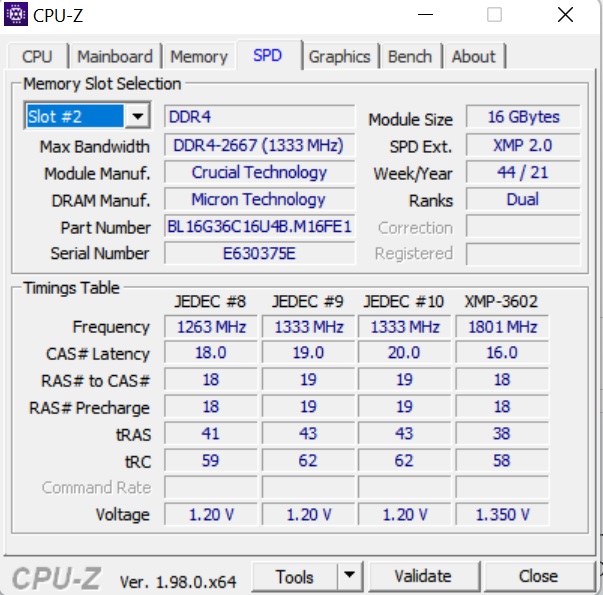

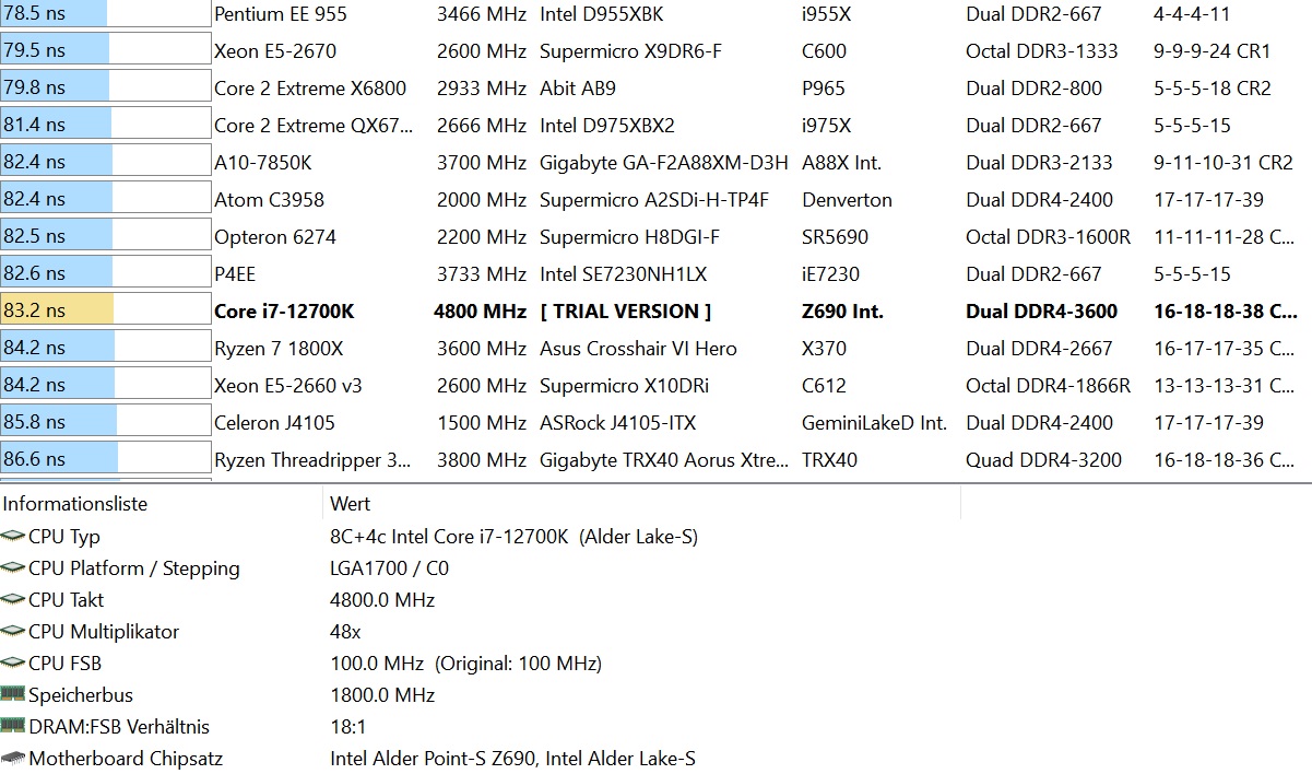

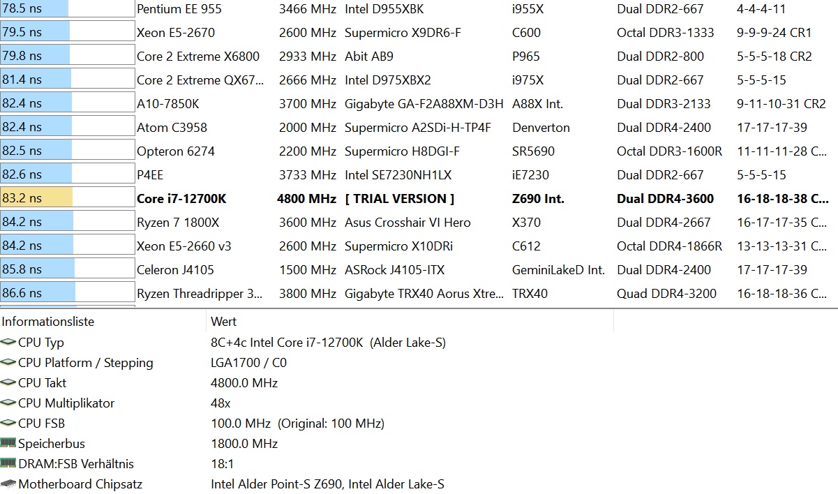

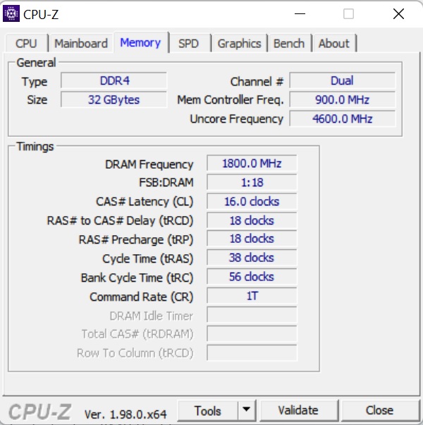

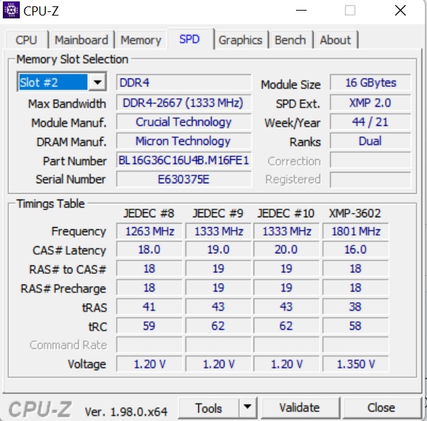

ich hoffe ihr könnt mir hinsichtlich einer Frage bzgl. der Geschwindigkeit meines Speichers weiterhelfen. Ich betreibe einen I7 12700k in Verbindung mit den Crucial Ballistix DDR4-3600 (CL16-18-18-36) auf einem Gigabyte Z690 Gaming X DDR4. Ich habe den Speicher nicht händisch optimiert - er läuft mit dem hinterlegten XMP Profil.
Das Ganze läuft soweit problemfrei, ich wundere mich allerdings über die in AIDA64 gemessene Speicherverzögerung, die mir aus meiner Laiensicht doch als etwas zu hoch erscheint. Befindet sich das noch im "normalen" Rahmen oder deutet das schon auf ein Problem hin? Ist das schon ein Indiz dafür, dass der Speichercontroller mit den XMP Settings überfordert ist?
Besten Dank schonmal im Voraus!

Nein!
Da liegt kein Problem vor. Ich glaube du hast beim testen mit AIDA zu viel im Hindergrund auf.
Schließe mal alle im Taskmanager was du nicht brauchst, absolut alles.
Oder gehe zum testen in den Abgesichterten Modus von Windows und lass da AIDA mal laufen.
Was ich aber gleich sagen kann ist das du noch sehr sehr weit weg bist von dem machbaren gerade mit dem Ram denn du hast ist richtig was zu "hohlen" wenn man es denn auch will.
Es ist mittlerweile selten das man noch Micron Speicher mit Dualranked bekommt :D
