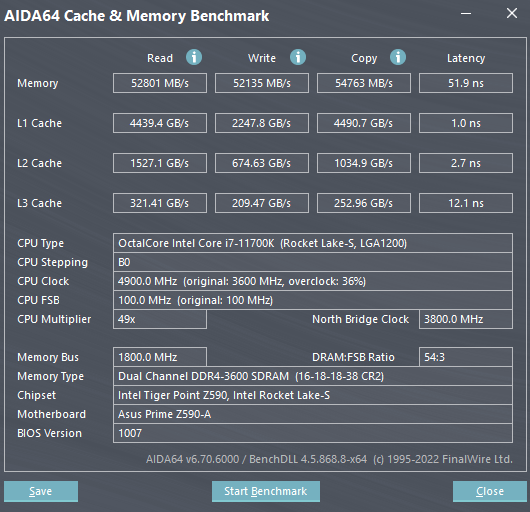

Zeig mal CPU-Z Memory und SPD wegen dem Produktionsdatum.amorosa schrieb:aber ich hab nen Micron-E mit Dual Rank auf beiden Modulen erwischt.
Rocket Lake braucht meist erst ab 3733Mhz den (Gear 2) RAM Teiler.amorosa schrieb:Aber ob ich den Gear 1 mal versuchen sollte ? Obs bei 3600mhz noch klappt ?
Das ist schon ein ordentlicher Leistungsverlust also Gear 2 bei 3600Mhzamorosa schrieb:Und naja, wovon sprechen wir dann ? Messbarer bereich, 1-3% Mehrleistung ?
dürfte sogar langsamer als 3200Mhz Gear 1 bei gleichen Timings sein !
Dort muss nicht das Wort Gear stehen sondern es kann auch Ratio sein.amorosa schrieb:Edit : Im Bios gibts keine Gearsettings, ...
Es ist glaube ein Teiler zwischen CPU (Speichercontroller) und RAM Takt.

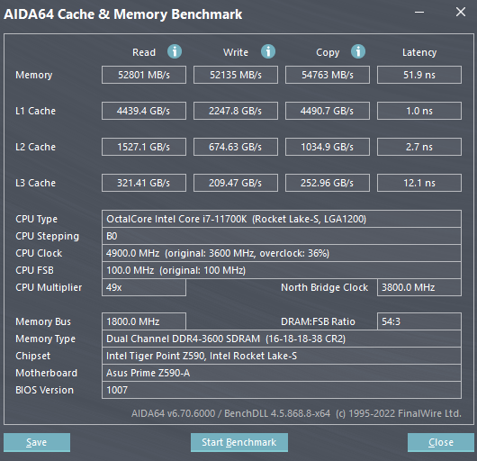

Wie gesagt, dort findet sich auch so weit das Auge reicht keine Ratio Settings oder sowas.
Im Grunde bin ich alle Settings duruchgegangen, also ganz in Ruhe. Und das einzige, was halt sich in diese Richtung anhört ist dieses Command Rate wo ich halt die Werte ändern kann : 1N/2N/3N und N:1. und "Auto".
Hier der CPU-Z Screenshot
Beide ganz "Frisch" mit selben Produktionsdatum
Okay, Edit sagt, ich hab die Funktion gefunden und aktiviert.
Hab den Bench widerholt, aber dieselben Ergebnisse.
Lief wohl die ganze Zeit schon bei "Auto" unter 1:1.
Hab sogar nen paar Punkte weniger als zuvor, was ich einfach mal auf Messtoleranz schiebe.

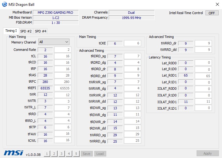

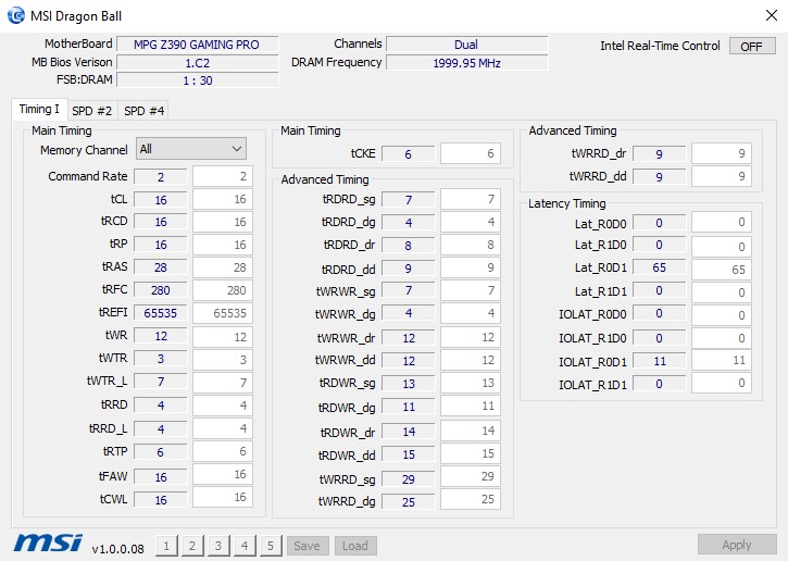

amorosa schrieb:Wobei, ist ein buntes auf und ab. Wird schon passen so.
Subtimings einstellen, sonst bleibt Leistung brach liegen.

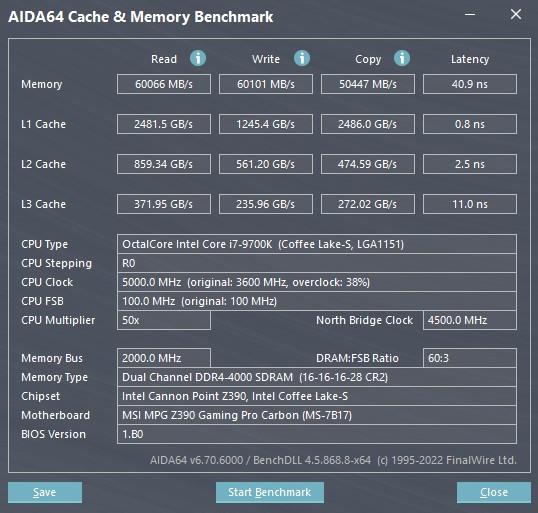

Du hast CR1 statt CR2 und auch Dual Rank oder Singel Rank ? Allgemein kann man mit Rocket LakeWürfelbecher schrieb:Subtimings einstellen, sonst bleibt Leistung brach liegen.
in dem Bench nicht viel reißen. Coffee Lake kann 4000-4266Mhz und Comet Lake 4400-4800Mhz
Würfelbecher
- Nov. 2017
- 254
Sind Dual Ranked Riegel mit Hynix DJR IC's. Command Rate 1T oder 2T nimmt sich nicht viel.
Für tolle Aida Benchwerte kann man ja in den 2.Gang schalten.
