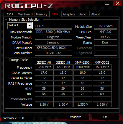

Deine Riegel sind auch tatsächlich Dual Rank, ja? Nicht, dass Kingston hier, wie Crucial bei dem Ballistix, nur noch Single Rank-Module produziert.
kachiri schrieb:
Aber wie erwähnt: Bei mir laufen die im XMP-Profil mit 3200CL16.
Dann spielt es ja sowieso nur eine untergeordnete Rolle.
Reaktionen: icke79 und Uncreative
