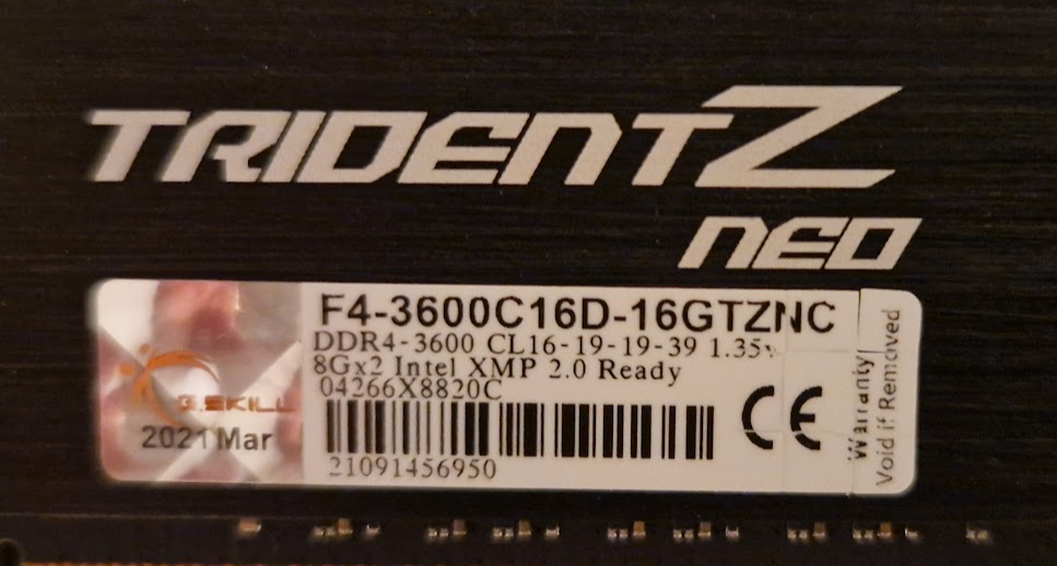

Hallo allerseits,
ich möchte meinen RAM auf 32GB erweitern; folgende Riegel (2x8GB) sind aktuell verbaut:
Verbaut ist ein Asus X570-E Board mit Ryzen 5600 - kann es da bei Vollbestückung Probleme geben, bzw. ist ein Wechsel auf 2x16GB eher zu empfehlen? Gibt es dahingehend eventuell Erfahrungen? Ansonsten würde ich dieses Kit hier ordern:
Memoria G.SKILL DDR4 16GB PC 3600 CL16 KIT (2X8GB) 16GTZNC NEO
Vielen Dank im Voraus.

Drewkev
Geizkragen
- Okt. 2016
- 44.625
Ja und ja, du wirst nämlich ansonsten selber Hand anlegen müssen da das XMP nicht mehr out of the box laufen wird.kelt_ schrieb:Verbaut ist ein Asus X570-E Board mit Ryzen 5600 - kann es da bei Vollbestückung Probleme geben, bzw. ist ein Wechsel auf 2x16GB eher zu empfehlen?
Ist dir überlassen.
