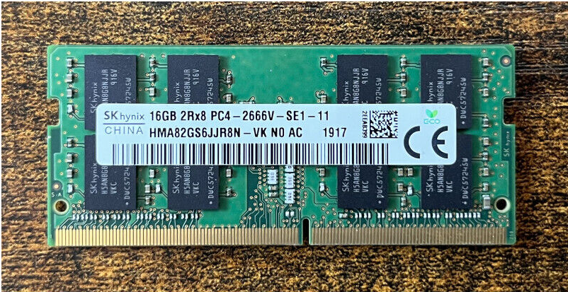

Hat hier jemand den Durchblick bezüglich SK Hynix Speicher?
Laut CPU-Z habe ich folgenden verbaut...
16GB DDR4 2666
HMA82GS6JJR8N-VK
Gibt es einen Unterschied zu diesen hier...
HMA82GS6CJR8N-VK
HMA82GS6DJR8N-VK
Haben die beiden Buchstaben überhaupt was ausschlaggebendes zu bedeuten?
Möchte halt ungern was nicht passendes kaufen.
An den Buchstaben kann man wohl ablesen, welche Speicherchips verbaut sind.
Hier kann man sehen dass JJR-Chips verbaut sind. Bei deinen anderen Beispielen sind also CJR/DJR drauf. Wenn der RAM für ein Laptop ist und mit 2666MHz JEDEC-Profil läuft, spielt das keine Rolle. Da muss man vor allem die Angaben vom Laptop-Hersteller beachten.
Hab vielen Dank Hardy72 👍🏻
