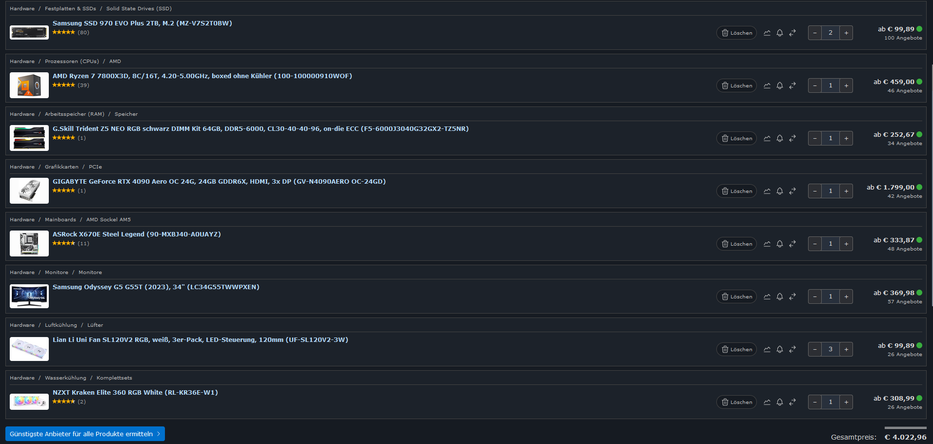

Mein Upgrade ist geplant und sieht wie folgt aktuell aus. Ueber die Entscheidung der Luefter/AIO muessen wir nicht diskutieren mir gehts ums MB+Ram.
Ich besitze ja aktuell das Crosshair V8 weil mir die vielen USB-Ports wichtig waren. Das sollte beim neuen Board auch gegeben sein, daher habe ich erstmal das ASRock eingepackt. Ich hab nicht CPU/RAM OC betrieben bis auf XMP und das wars, also ist die Wahrscheinlichkeit klein, dass sich das mit dem 7800x3d aendert, vielleicht Undervolting aber kein CPU OC. G.Skill Ram war bisher immer ein No-Brainer, mich stoert halt nur, dass der RAM schwarz ist, in der Geizhalz-Filterung gab es jedoch keine weissen Kits von G.Skill. Daher meine Frage ob es seitens Corsair Dominator da ein passables Gegenstueck zu G.Skill gibt oder ob ich da in den sauren Apfel beissen muss
Beste Gruesse
Nee nicht zwangsweise.. dann bleibt mir wohl nur das silberne G.Skill Kit mit 32gb
