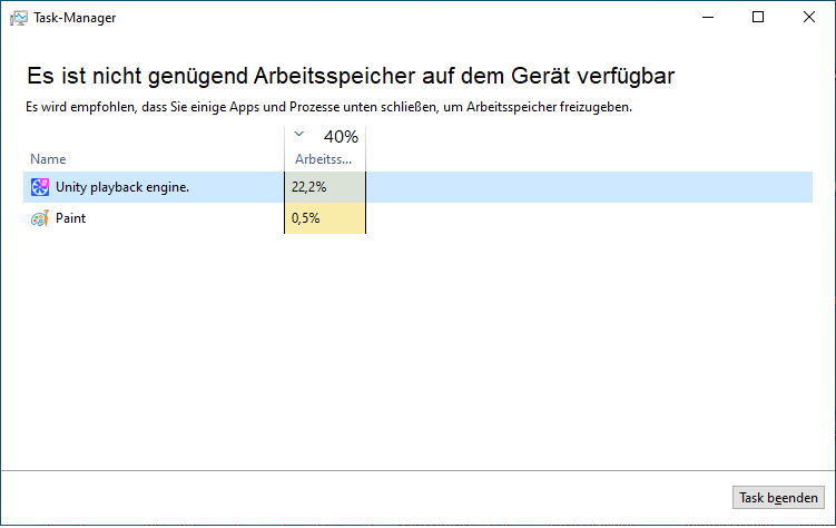

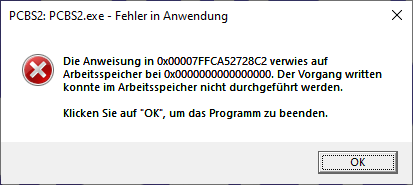

Hab mir jetzt AEGIS 16GB 3200MHz eingebaut und wollte ein Spiel spielen, mit dem ich zuvor noch nie ein Stabilitätsproblem hatte (PCBS2). Crashed jetzt jedes mal am Desktop beim Starten des Spiels oder beim Laden des Spielstandes. Systemanforderungen hat das auf alle fälle weniger als 16GB und ausgelastet sind meine RAM lt. Windows auch nicht. Was kann das sein? Laufen auf XMP 2.0 mit 3200MHz.
AEGIS ist Glücksspiel, da weisst du nie welche „billig“ ICs da verbaut sind.
Ich bin mir jetzt doch nicht sicher, ob es nicht an der zu geringen Speicherplatzgrösse liegt.
Ich habe es jetzt geschafft eine Fehlermeldung zu bekommen. Jedoch ist die etwas merkwürdig.
Und wenn ich am Taskmanager schaue sind da aber nur 40% belegt ... jetzt gerade wo ich das schreibe und das Game nicht läuft sind 42% belegt und es läuft alles normal.
