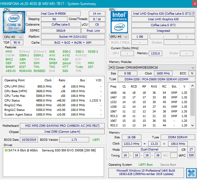

Angefangen hat es halt auf meinem ryzen system mit den mikrorucklern, dann nach intel gewechselt anfangs problemlos jetzt hat es angefangen dass games einfach gefreezed sind (aber nicht der pc) nach neumachen von Windows und kontrollieren ob die Graka komplett drin ist hatte ich 2 Tage keine Probleme, dann kam heute der Bluescreen... die fps stutter sind nicht weg... kommen halt random... ansich ist es alles flüssig aber meist am anfang der Runde in jedem (!) Spiel kommt es zu kurzen aussetzern, also fps gehen runter und es Stockt halt dadurch für nen bruchteil einer halben Sekunde... als würde das spiel erstmal in den ram gespeichert werden müssen und es daurch noch nicht smooth laeuft...
hier mal nen screen:

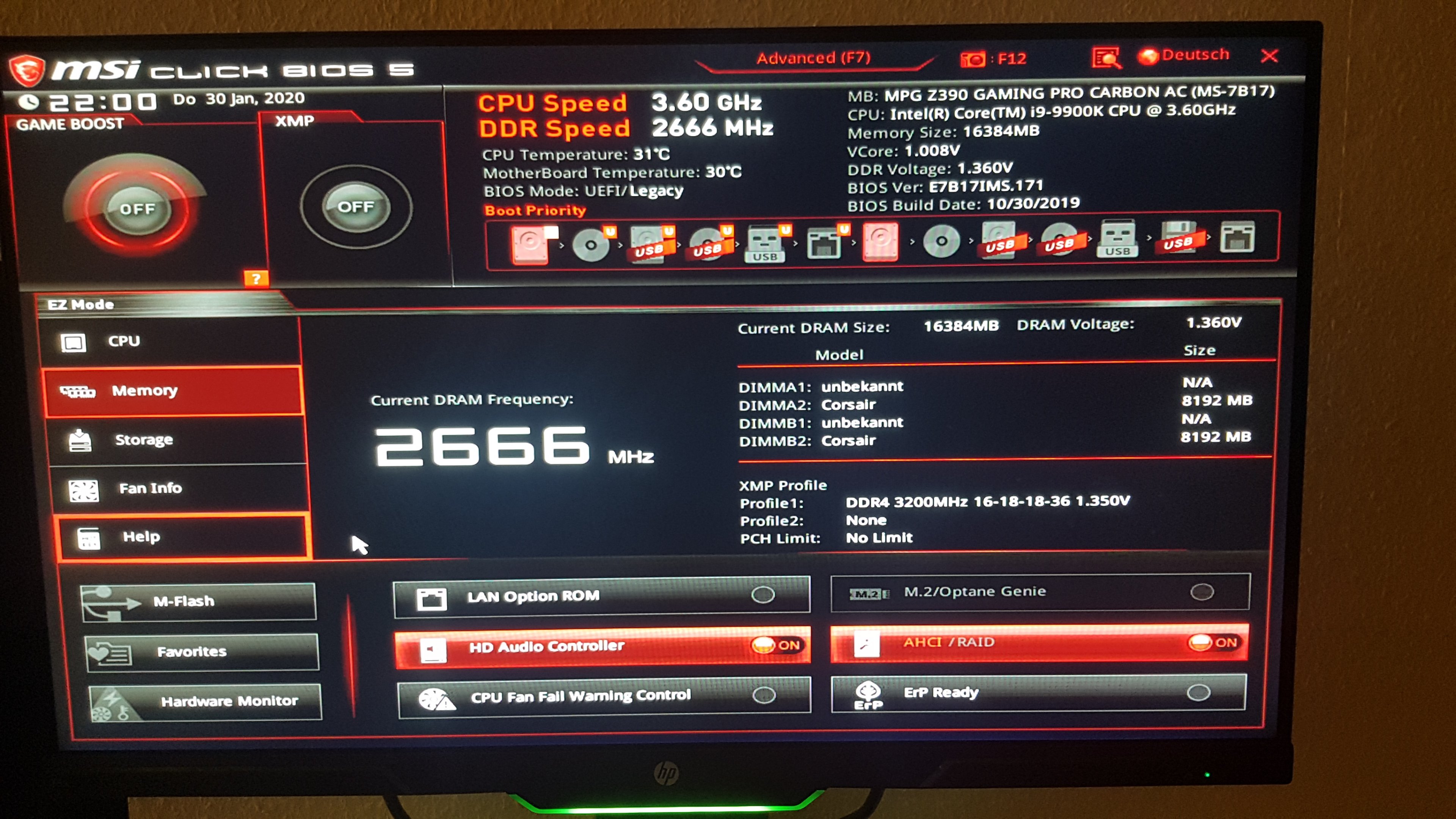

hab gerade nochmal nen memmtest gemacht, allerdings nur 2/4 weils mir jetzt zu lange dauert, kann gern nochmal über Nacht ein machen, war jedenfalls 0 Error.
