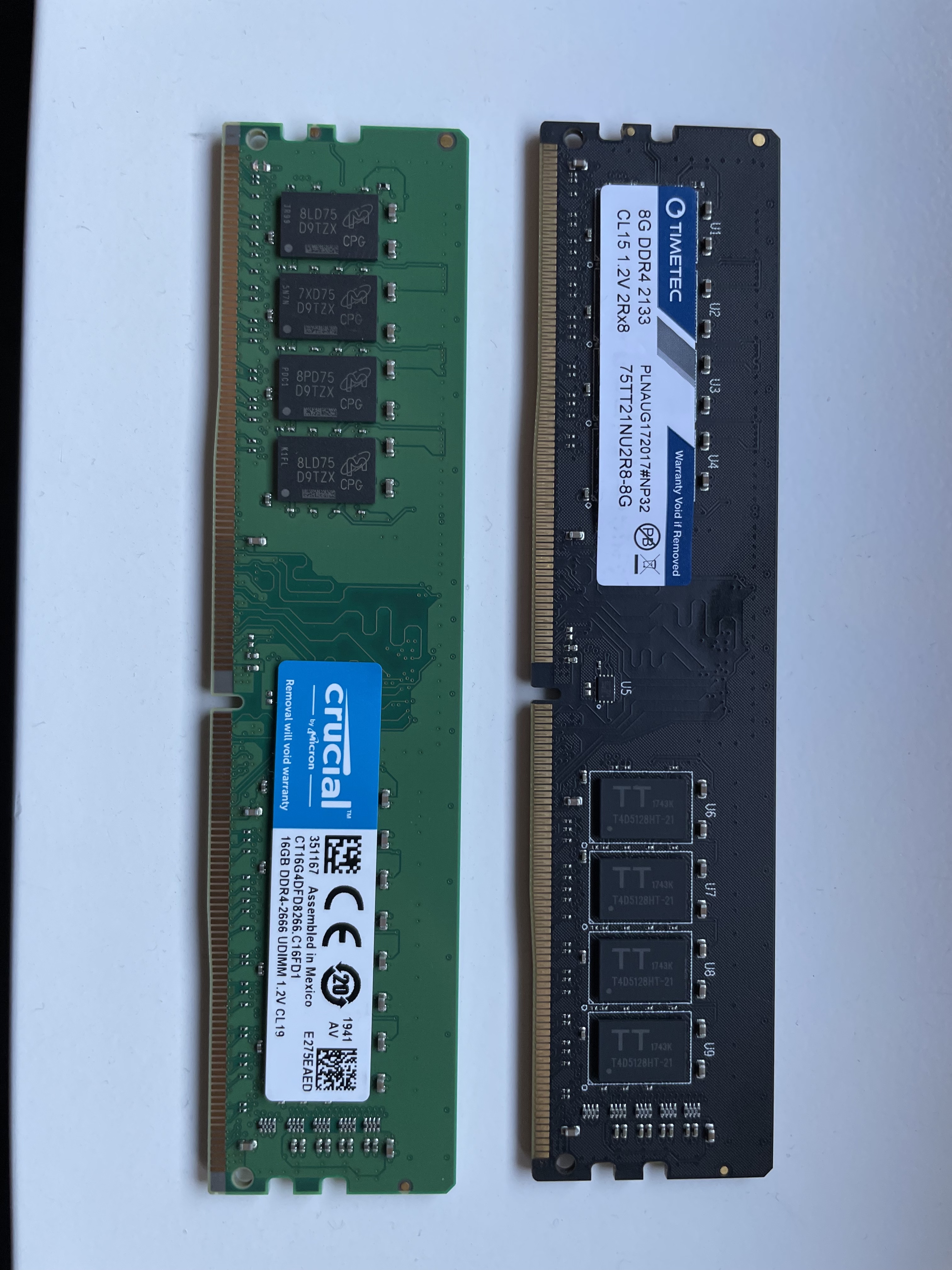

Bin dabei einen alten PC ein bisschen aufzurüsten. Verbaut ist ein MSI B250M Bazooka Mainboard mit i5 CPU. Momentan sind die RAM rechts im Bild verbaut (8GB DDR4 2133). Wenn ich den Crucial Riegel in den selben Slot einsetze, dann startet er nicht mehr. Ich habe auch 2 neue Crucial Ballistix (2x8GB DDR4 3200) probiert. Keine Chance, obwohl sie laut Crucial Spezifikationen offiziell auf diesem Mainboard laufen sollen.
CMOS Reset wurde gemacht, Riegel in allen Slots probiert. Bios auf die letzte Version geupdatet.
Sobald der alte wieder drin steckt, bootet er.
Der einzige Unterschied bei diesen Ram ist die Geschwindigkeit. Meines Wissens nach müssten die neuen Ram mit mehr Mhz einfach mit 2400Mhz laufen wenn das MB nicht mehr unterstützt?!

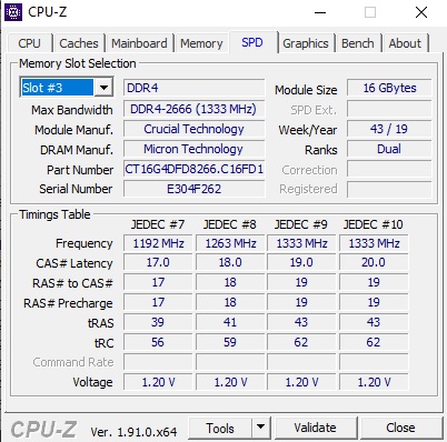

Da passen nur 4 Profile rein in CPU-Z. Sieht man eben erst bei #7@2400 was. HWiNFO oder Thaiphoon Burner zeigen sicherlich noch andere Profile.

Chillaholic schrieb:
Der Ram verfügt über kein 2133 JEDEC Profil und ist nicht startfähig.
Das ist eine völlig falsche Schlussfolgerung, weil
und CPU-Z zeigt selbst dabei einen haufen Mist an und nicht die hinterlegten Profile.
Es heißt aus gutem Grund CPU-Z und nicht RAM-Z.
Wie schon geschrieben wurde ist das ein Trugschluss. CPU-Z zeigt (leider) in der GUI nur die letzten Profile welche in die Spalten passen an, dafür aber mit Nummer (#). Im txt oder html Export sind dann alle enthalten.

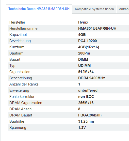

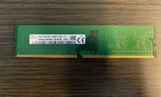

Also diese hier laufen genauso wenig. Und sind sogar 2400er..

Sieht nach ECC RAM aus, der funktioniert meistens nur auf Serverboards und CPUs...

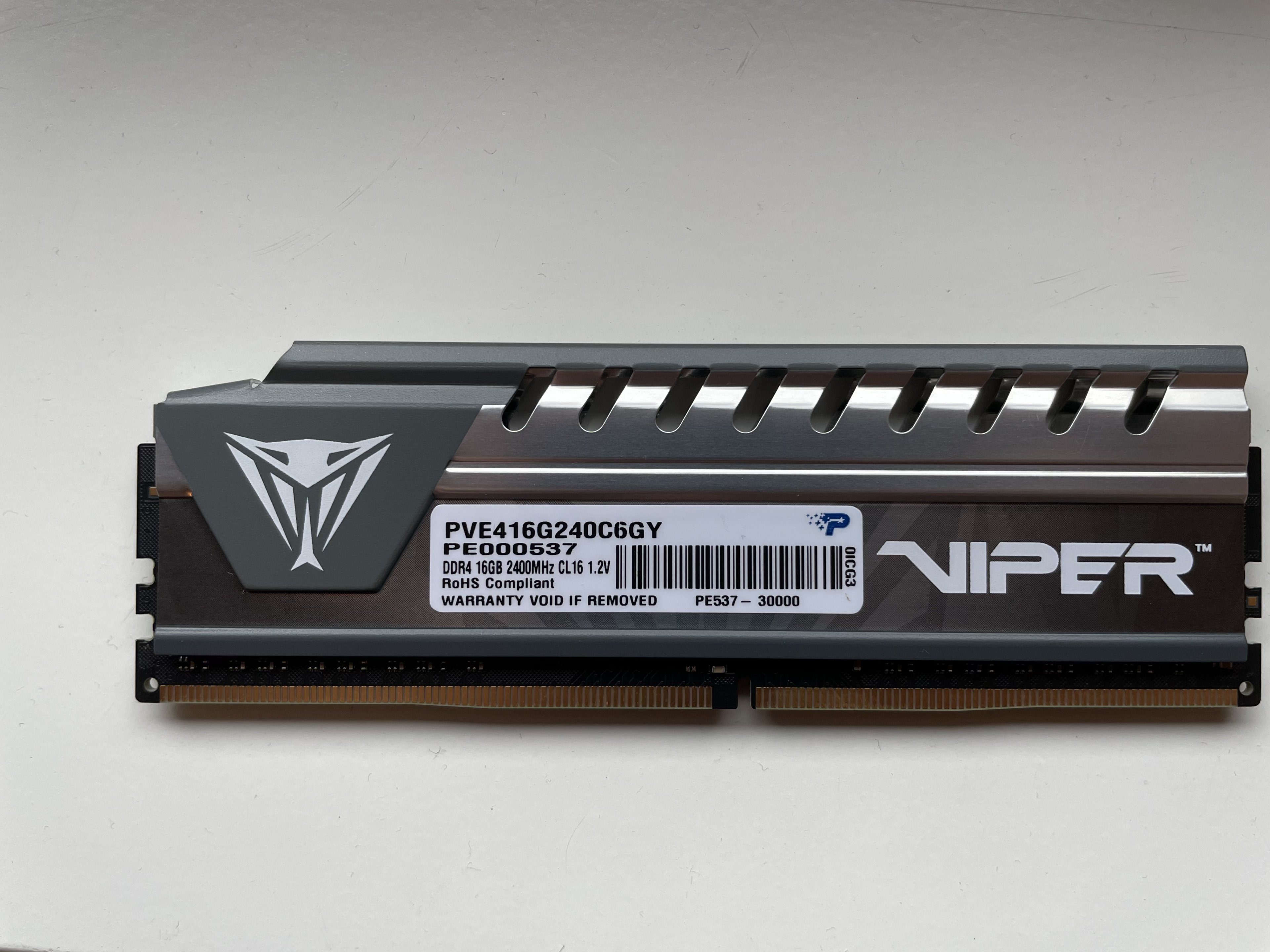

Diese hier laufen auch nicht und sind nagelneu.
der i5 7400 kanns doch nicht sein?
Sowas ist mir auch noch nie passiert und ist bei weitem nicht der erste PC den ich zusammenbaue..
ist x16 laut Label, kann also weder Reg noch ECC sein.
