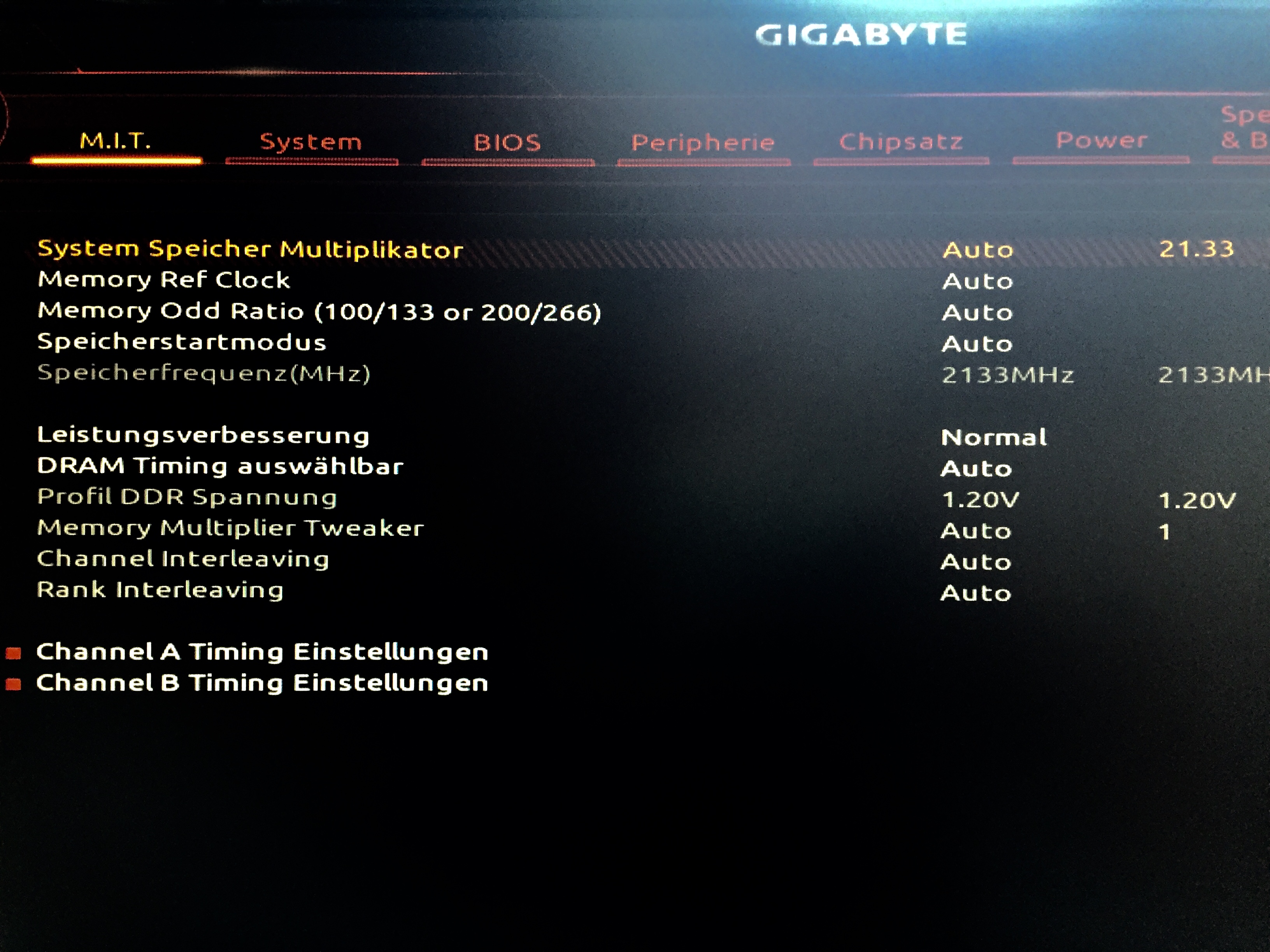

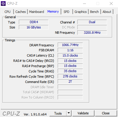

Die Frage lautet, wie ich das anstelle, mein Mainboard ist ein Gigabyte B150-HD3P, neuste Bios Version. Alle Daten zu meinem PC sind in dem oben gennanten Thread aufgelistet, falls das eine Rolle spielt. Ich füge noch 2 Bilder ein, von CPU-Z und vom Bios. Ich kann dort leider nichts ändern, es ist alles automatisch auf Auto gestellt.

Dein Speicher läuft nur auf 2133, demnach wird das wohl nicht die Ursache sein, aber vllt. lädst du erstmal das XMP Profil damit der Ram auf seinen Settings läuft. Steht sicher auch im Handbuch des Boards was entsprechendes dazu.
Vermutlich lief dein RAM noch nie richtig, wenn du das nicht entsprechend eingestellt hast ....

Der RAM läuft bereits auf 2133 MHz wenn ich das richtig sehe...

Ich habe vorhin ein Bios Flash vorgenommen, kann aber kein XMP Profil im Bios finden.

Blöde frage, aber warum wird bei CPU-Z 3200 angezeigt?
Edit:
Zitat: "B150 chipsets only support 2133 mhz memory, you won't be able to use XMP. Its an actual limitation of the chipset."
für 3200 MHz RAM muss bei DRAM Frequency 1600 MHz stehen.
1600 x 2 = 3200 MHz
das andere ist nur deine Northbridge Freq ... kA was bei Intel da stehen muss, müsste ich mal checken
Stell das BIOS auf bitte auf Englisch.
Kein Wunder das man da nichts findet.
Das ist nicht die Speichergeschwindigkeit. Da steht "NB (Northbridge) Frenquency". Das ist eine Geschwindigkeit des Chipsatzes. Der Speicher selber läuft nur mit 1066 Mhz (DDR = Double Data Rate = 2133)
Ok verstehe, danke sehr, dann hat sich das erledigt.
