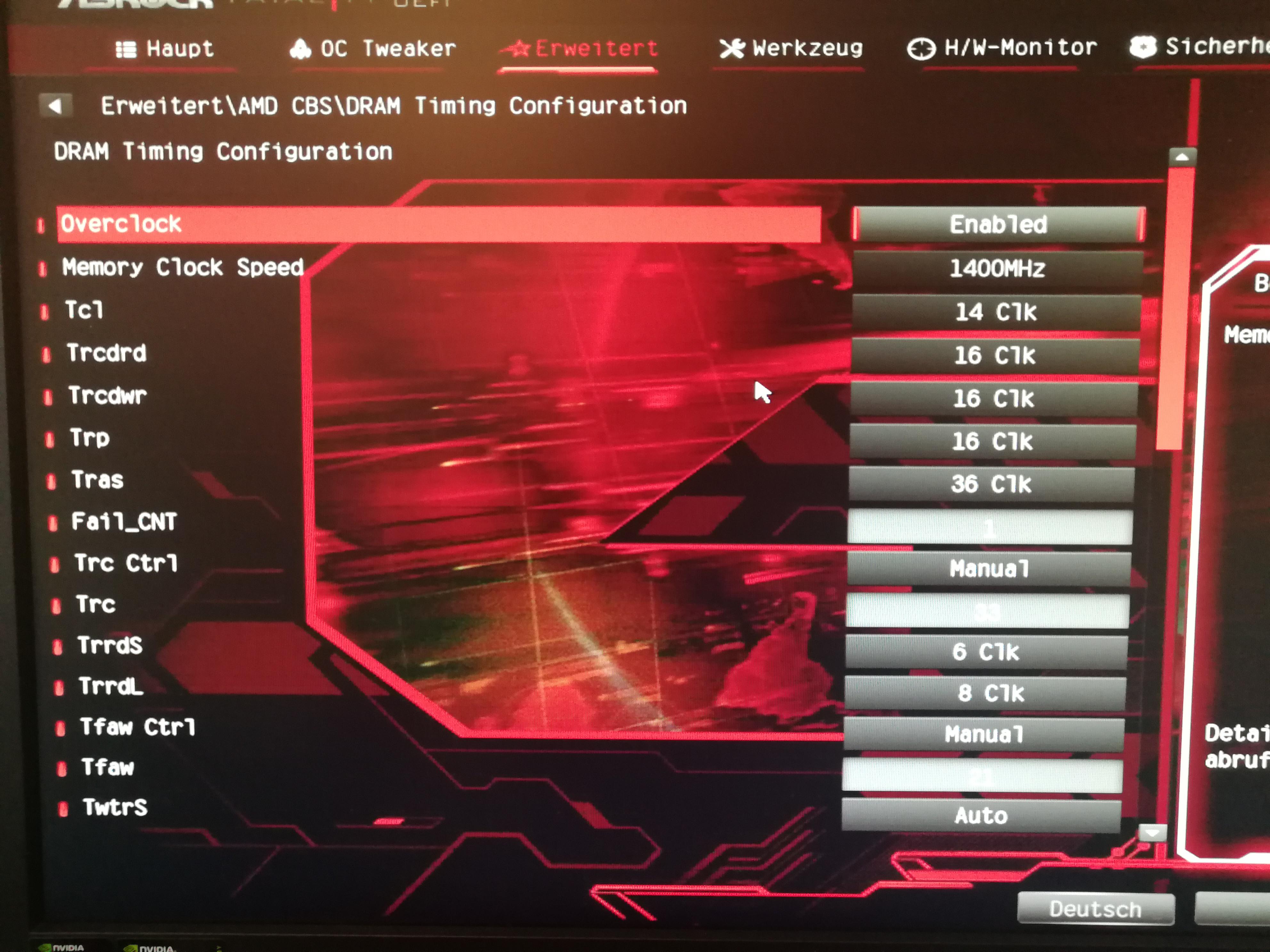

Mein ram will leider nicht über 2666mhz trotz dem aktiviertem XMP profil. Der ram wird vom XMP profil mit taktrate richtig erkannt aber funtzt nicht :/ . Habe auch schon versucht die timings manuell einstellen.
gesagt sollte auch sein :
laut hersteller kann dieses board 3200mhz ram schaffen. alles <2666 ist oc.
Auch der ram sollte in der memory QVL stehen.
specs.
asrock ab 350 fatality gaming K4
ryzen 1700
corsair vengeance lpx 3000c15
mfg dave

Ich habe die selbe Kombination aus Mainboard und RAM.
Lasse es auf 2800 MHz mit den Timings 14-16-16 laufen (mehr noch nicht probiert).
Falls du Probleme mit Kaltstarts hast, dann stell ProcODT auf 53.3 Ohm - habe damit keine Probleme mehr und das System startet zuverlässig und schnell ;)
Eventuell kommt mit dem nächsten Update AGESA 1.0.0.7 - damit könnte es besser werden.

also bios ist auf 3.30. Nun habe ich geschrieben, dass ich mit dem ram und der QVL nicht sicher bin, da aber schon mehrer leute geschrieben haben dass das funktioniert
sehe ich das mit der QVL nicht so wild.
hast du deine suptimings geändert?
wenn ja kannst du sie mal bitte angeben?
merci
dave
Meinst du mich? Ich habe nur die genannten geändert.
XMP 2800 geladen und statt 15-17-17 auf 14-16-16. Neben dem ProcODT gibt es sonst bei den RAM-Einstellungen im BIOS keine Änderungen bei mir.
Perfekt. vielen dank habe sie grad auf 2800 bekommen. teste ob ich sie noch höher bekomme merci IMG_20171204_120438.jpg
Vergiss ProcODT nicht auf 53,3 Ohm zu stellen falls du Probleme beim Coldstart hast.
Wenn du mit den Timings oder Takt weiter kommst würden mich die Ergebnisse interessieren.
thema kann geclosed werden.
habe ihn dank eurer Hilfe auf 2933 bekommen
dram vot. auf 1.5 gestellt. timings sind 14-16-16-36 :)
