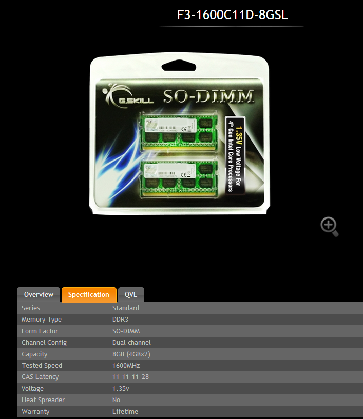

Ich habe mit GPU-Z die Ram Werte ausgelesen, und mir anschließend basierend auf den ausgelesenen Werten 2x 4 GB Ram Riegel gekauft.
Die neuen Riegel sind von G-Skill.

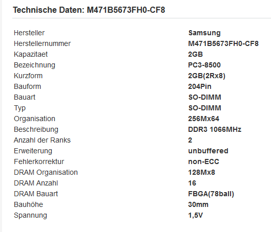

Dann habe ich den alten 2 GB Riegel genommen und ihn mit einem von den neuen eingebaut, da hat Windows ganz normal gestartet. Mit dem anderen Riegel hat das genauso funktioniert.
Er zeigt dann auch im Windows System 6 GB Ram als Arbeisspeicher an.

Ich habe gerade extra nochmal die technischen Daten des alten und der neuen Riegel verglichen, meiner Auffassung nach müssten sie funktionieren in Verbindung mit dem Laptop.
Im Anhang seht ihr die Spezifikationen des alten und neuen RAM.
Bin für jede Anregung dankbar.
Bis auf "DDR3" stimmt doch überhaupt nichts überein. Weder Takt noch Spannung noch Latenzen... :confused_alt:
Aktualisiere ggf. das Bios und wenn es danach immer noch nicht läuft, nimm am besten RAM, der auch für 1,5V spezifiziert ist. Dann sollte es funktionieren.
Der RAM ist auch für 1,5V spezifiziert - sagt zumindest der Hersteller auf der Produktwebsite. Mir ist auch noch kein DDR3L-RAM untergekommen welcher nicht mit 1,5V laufen würde. Takt und Latenzen dürfen sich vom alten RAM unterscheiden, vermutlich ist für die maximale Taktfrequenz des Notebooks auch ein passender SPD-Eintrag im RAM hinterlegt.
Sieht eher nach einer Inkompatibilität aus, da hilft es nur anderen RAM zu testen falls das Gerät die Größe unterstützt.

Okay, ich bin davon ausgegangen, dass es kein Problem mit den unterschiedlichen Spannungen darstellt. Zumindest schreibt das der Hersteller GSkill zu den neuen Riegeln auf seiner Website.

Eine schnelle und in der Regel sehr zuverlässige Möglichkeit, herauszufinden, was das System unterstützt, ist die Crucial Homepage.
Laut http://www.crucial.com/usa/en/compatible-upgrade-for/Toshiba/satellite-l670d-15u werden maximal 2x4GB unterstützt und einige DDR3L-1600 SODIMMs gelistet. Die laufen dann in diesem Laptop im DDR3-1066 Modus.
Auf den ersten Blick haben deine G.SKILL SODIMMs auch die gleichen Spezifikationen wie die Crucial. Es kann aber trotzdem Inkompatibilitäten geben, wenn sie intern anders aufgebaut sind oder andere Daten im SPD stehen.

Zu den alten Samsung SODIMMs steht übrigens auf http://www.samsung.com/semiconductor/dram/module/M471B5673FH0-CF8/ , Voltage: 1.5V / 1.35V, d.h. das ist auch schon DDR3L.
