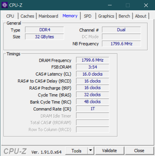

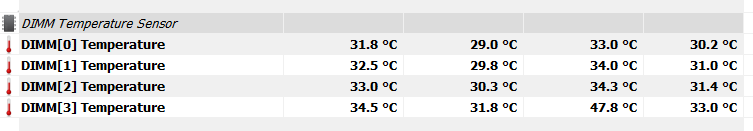

Hi,
steht zwar nicht dabei, die haben aber auch einen Temp Sensor, dass kann bei OC helfen.
Meine lauf ohne viel mühe mit 4 Modulen auf 3600 16-16-16-16-32-48-288 mit 1,36 Volt.
Und da geht noch deutlich mehr, wenn man sich damit länger beschäftigen will, auch 3600/3800 CL14.
