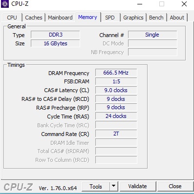

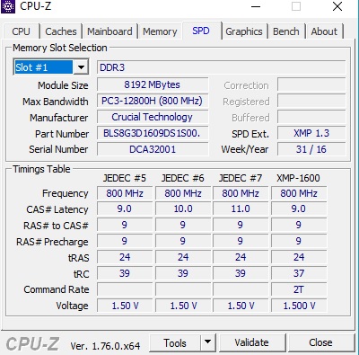

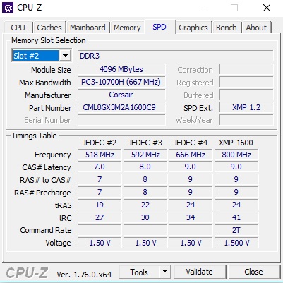

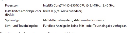

ich habe mir zu meinen 2x4GB Ram noch 1x8GB Ram dazu gekauft. Jedoch werden im System nur 8GB angezeigt. Die Grafik im Bios Menü zeigt an das der drin ist, aber im Menü zeigt der none an.

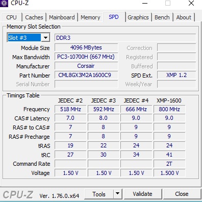

Auch laut CPU-Z ist der drin.

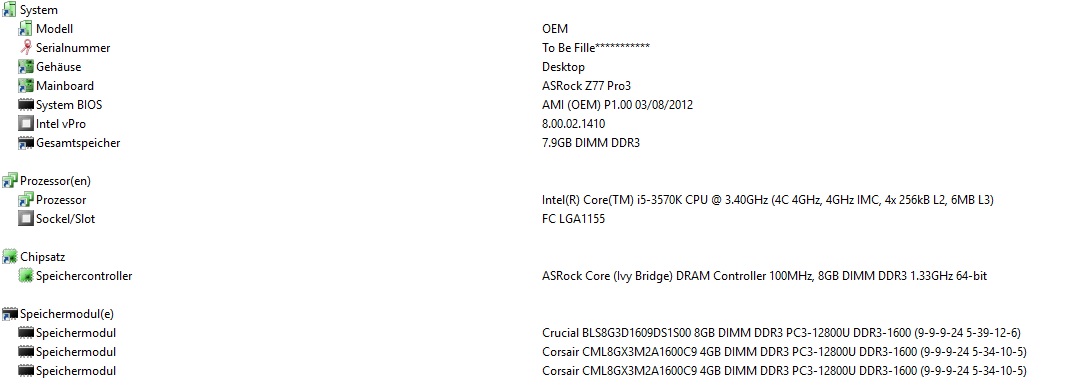

Was wird dir denn in der Systemsteuerung - System angezeigt, insges. 16GB und xGB verwendbar?
Da wird nur 8Gb angezeigt. Hab Foto Hochgeladen.

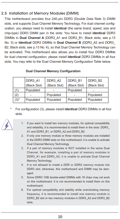

Der RAM steckt auch gemäß Handbuch in den empfohlenen Slots bzw. Kanälen, siehe Ausschnitt aus dem Handbuch
d.h. in Kanal A stecken 8GB und in Kanal B stecken 8GB.
Im Moment ist nämlich Single-Channel, siehe Screenshot Sys5.jpg.

Das ist falsch. Sieh noch mal auf das Bild mit der möglichen Speicherkonfiguration.
Da steht, wenn 1 oder 3 Module installiert sind, dann ist kein Dual Channel möglich.
Da funzt nur bei 2 oder 4 Modulen.
Die Grafik zeigt das auch. Also die Grafik, die du vom Mainboard verlinkt hast.
Der Wiki Link sagt, das Dual Channel mit 3 Modulen nur bei bestimmten Chipsätzen möglich ist. Dieser hier kann es laut deinem Blld nicht.

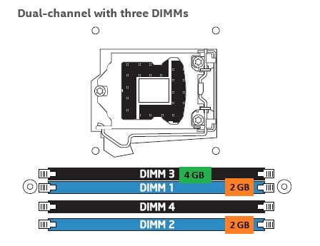

Selbst bei/ von Intel wird es ja auch gezeigt
Quelle: http://www.intel.com/content/www/us/en/support/boards-and-kits/000005657.html

Dein Bild auf Post #5 sagt ganz klar, das bei 1 oder 3 Modulen kein Dual Channel möglich ist.
Steht dort unter den Fußnoten, Punkt 2.
So kenne ich es seit Jahren von den meisten Mainboards.

Was zeigt dir der Task-Manager unter Leistung / Arbeitsspeicher an?
8GB zeigt der .

Es sind die 2 Vierer Module. Im Bios zeigt der die im Kanal B an . Kanal A beides none.
Siehe Beitrag #9 und dem Screenshot von Intel von mir. Blaue Slots ein Kanal, schwarze Slots der andere Kanal. Ergo stecken dort im Screenshot in jedem Kanal jeweils 4GB.

Die Fußnoten zur Speicherbestückung sind eindeutig und auch bei der Speicherbestückung zu beachten.
@h00bi
Dann Frage ich mich warum es da steht, wenn es falsch ist..
Keine Lust ist kein zugkräftiges Argument!
Dann nimm dir die Zeit jetzt und lese jetzt die hier vorhandenen Beiträge und Links um dich jetzt weiterzubilden.
Du brauchst mir das mit den Fußnoten nicht noch einmal wiederholen. Ich kann lesen und ich weiß auch was da steht. Ich hatte dir auch schon weiter oben geschrieben, dass gleiches Board wie das des TE im Freundes-/ Bekanntenkreis mit 2*4GB u. 1*8GB richtig gesteckt einwandfrei und problemlos funktioniert. Von daher weiß ich auch, dass das was da im grau unterlegten Kasten steht teilweise nonsens ist.

B2= 8GB
A1= 4GB
A2= 4GB
Riegel ist korrekt eingesteckt also hat schon klick gemacht. Das mit msconfig hatte ich schon geguckt und war nicht begrenzt.
