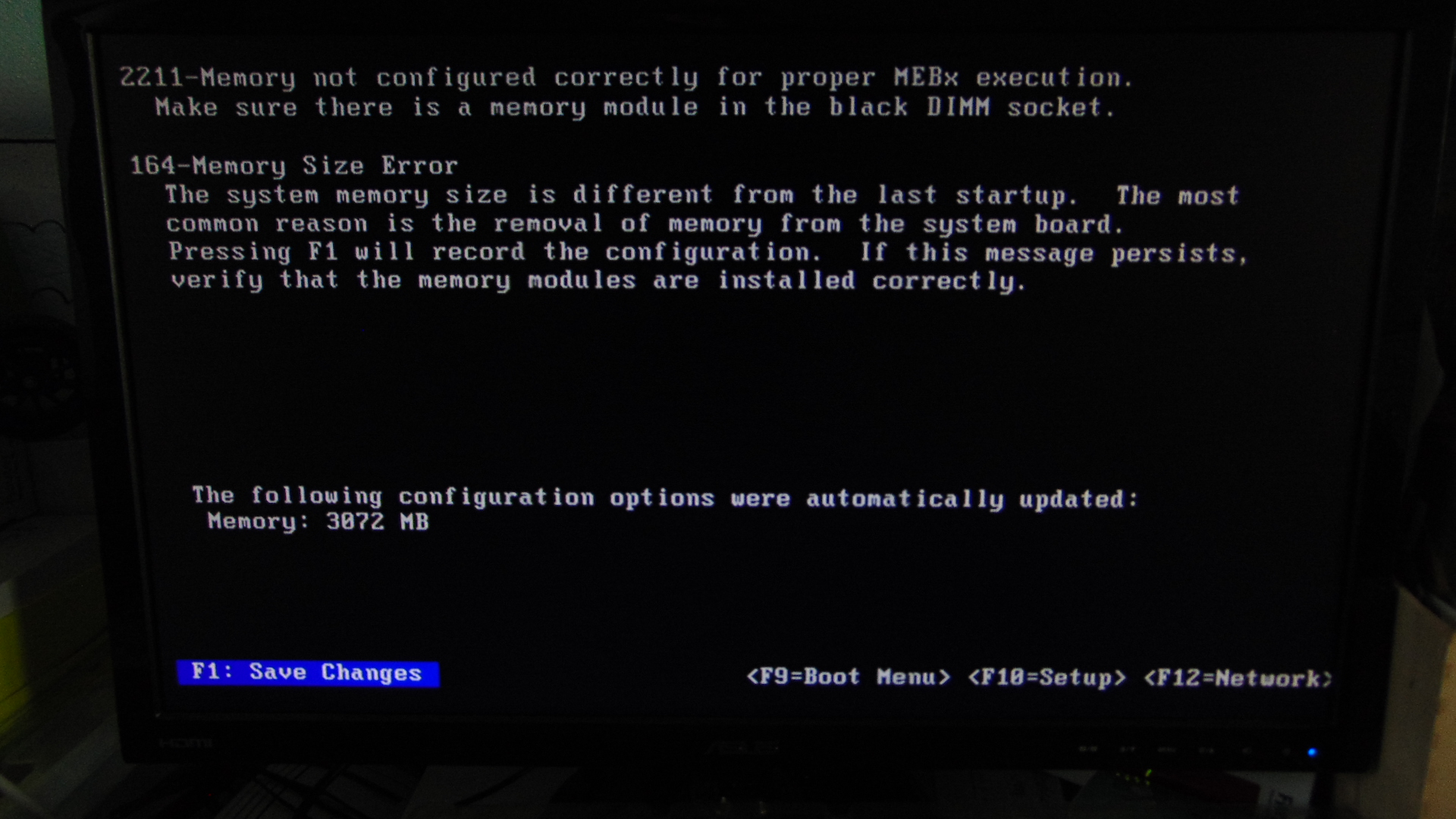

Und hier die Fehlermeldung bei der Joy-It-RAM:
Soll ich noch was schauen?

ja hat es, man steckt meistens zwei RAM Riegel in den Slot mit der gleichen Farbe
Sind die RAM Riegel in den schwarzen RAM Slots? denn laut Fehlermeldung sollen die da rein
aber kann auch sein, das das Board keine 4gb pro Slot unterstützt, sondern nur 2gb Pro Slot

Bestückung der Kanäle im HP dc5800 siehe Handbuch S. 18 ff.
http://h10032.www1.hp.com/ctg/Manual/c01367489
Die Meldung besagt erstmal nur, daß was geändert wurde und ob mit F1 gespeichert werden soll.
Bei Deiner gewünschten Mischbestückung sollten demnach die 2GB Riegel jeweils in schwarz und die 1 Gb jeweils in weiss richtig sein. Wären dann gesamt 3GB pro Kanal

Hab jetzt beide bei schwarz rein.
Jetzt kam beim Start: Vergewissern sie sich das sich in den schwarzen Slots RAM Riegel befinden.
