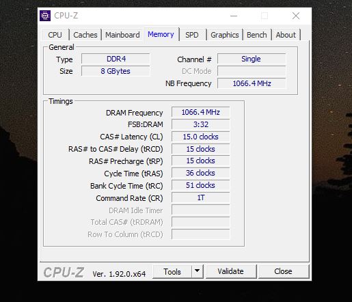

noch eine kleine Ergänzung

ja, der pc fährt auch nur bei einem Ram hoch deswegen steht auch oben nur single
1 slot frei
2 slot Ram 1
3 slot frei
4 slot würde der 2 rein kommen
