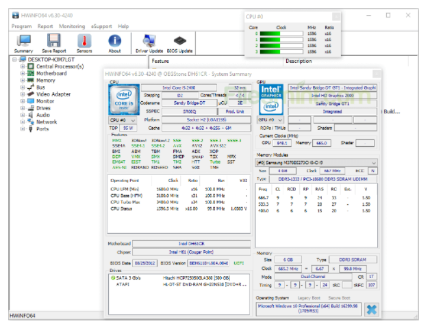

Es werde aber laut Screen von CPU-Z bei dir nur 2 GB erkannt. Keine 6 GB, wie du es zu Anfang geschrieben hast.Tyler Beck schrieb:der ram

Mit CPU-Z auch!Ponderosa schrieb:
Screenshots gehen habe aber keine möglichkeit das innere des PC`S zu fotografierenDrewkev schrieb:Bei "SPD" kannst du links die Slots auswählen. Bitte von allen jeweils einen Screenshot und am besten ein Foto vom Innenleben.

Mit den 4 erwünschten Screenshots könnte ein wenig mehr Klarheit geschaffen werden.

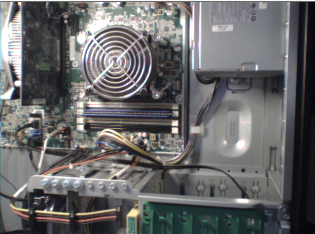

Na dann auf.Tyler Beck schrieb:Screenshots gehen
Warum?Tyler Beck schrieb:keine möglichkeit das innere des PC`S zu fotografieren

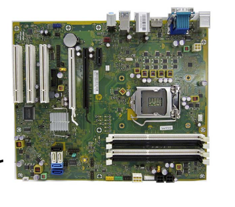

Die Suche zu HP 3396 spuckt HP Elite 8300 CMT aus. Stimmt das?
Eher können wir hier nicht zuverlässig helfen.

Wir brauchen deine Hardware. Wenn nicht, kannst du auch ein Foto der RAM Riegel machen.Tyler Beck schrieb:RAM im falschen steckplatz habe oder??? :/
Der RAM ist schon alt, könnte auch einfach defekt sein. Wer weiß das schon!

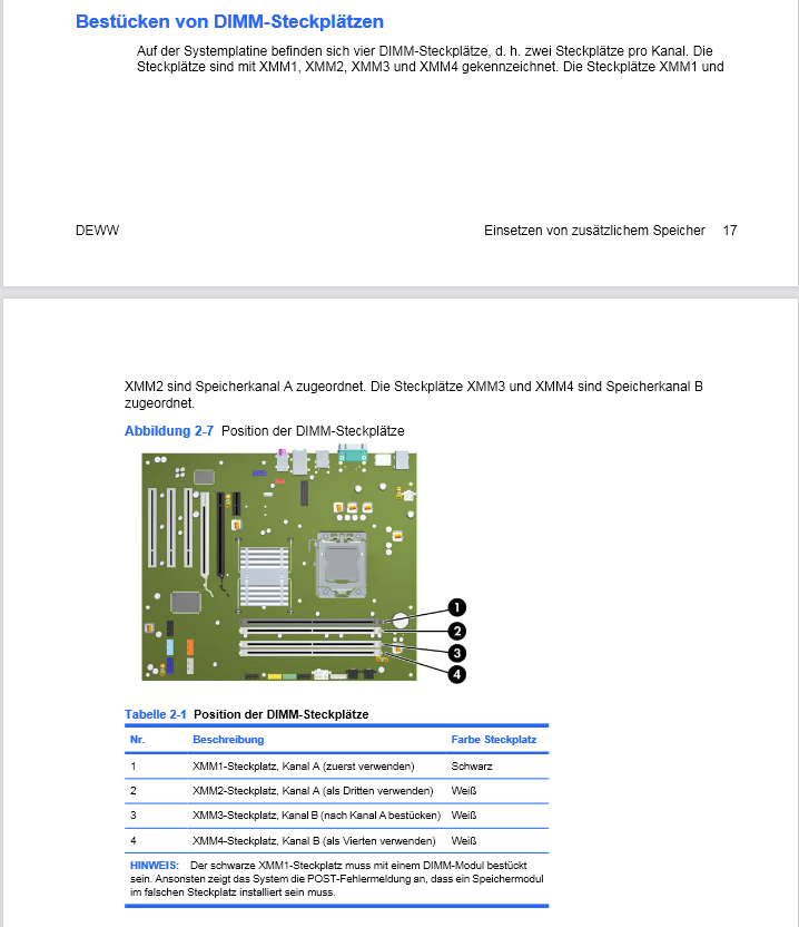

Wenn ich hier http://support.harlander.com/upload...compaq-8000-cmt-hardware-referenzhandbuch.pdf das Richtige gefunden habe, dann

Slotfarben passen nicht zum Fotomotorazrv3 schrieb:das Richtige gefunden habe
- Feb. 2022
- 13
Die slotfarben stimmen übereinWolfpac schrieb:Slotfarben passen nicht zum Foto

Die Konfig (laut Abbildung Post#30) von links nach rechts ist dann anders:
1. DIMM identische 4GB
2. DIMM 2GB
3. DIMM identische 4GB
4. DIMM Leer
2. DIMM 2GB
4. DIMM Leer
Die von deinem Foto passen doch nicht mit den Screenshot aus dem Handbuch überein?!Tyler Beck schrieb:Die slotfarben stimmen überein
Was meinst du bitte?Drewkev schrieb:@Wolfpac
Dein Ernst gerade?
http://h10032.www1.hp.com/ctg/Manual/c03347213.pdf
Seite 22 -> Das passt dann

Ja das war ja raten welches Model. Das hier passt wohl besser:
So, war wohl noch nicht das richtige Layout. Jetzt aber!
