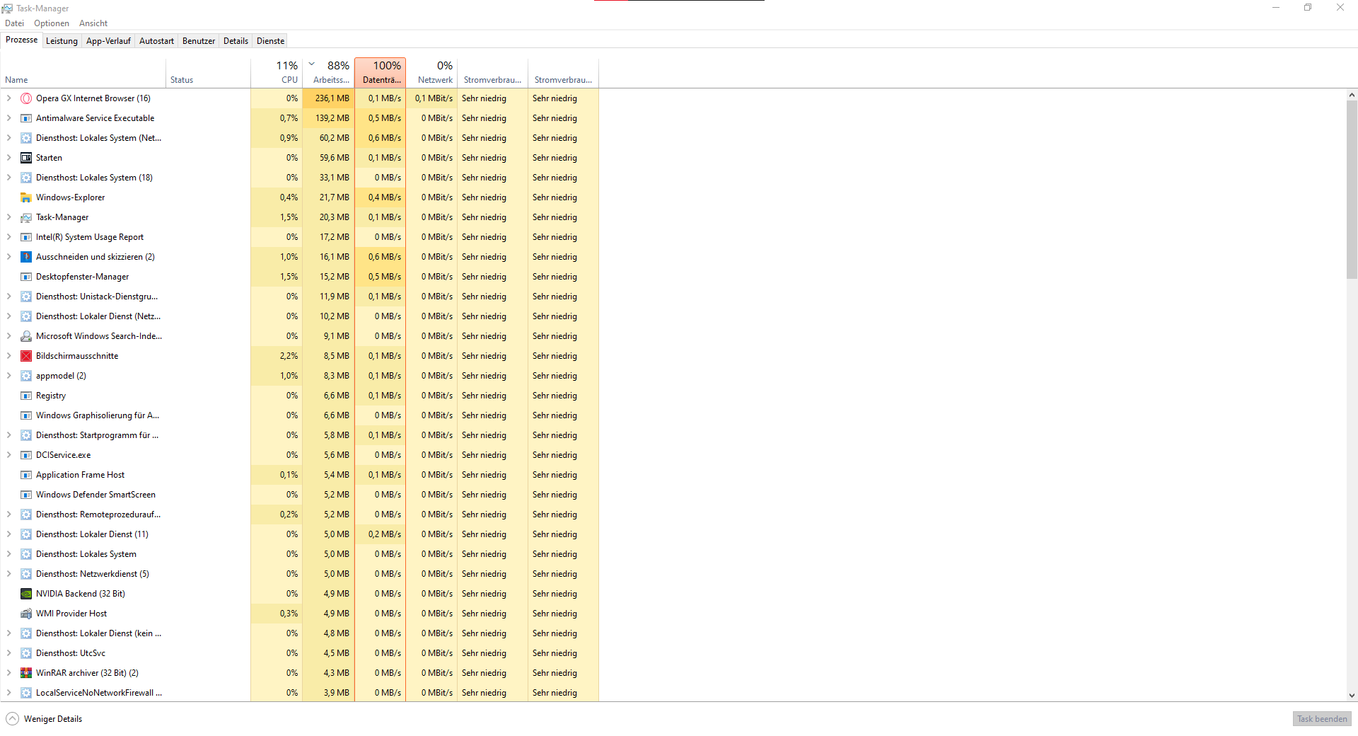

Guten Tag ich habe folgendes Problem und zwar werden 2 meiner 3 RAM Sticks nicht erkannt dadurch habe ich dann nur 6GB verbaut und es kommt nach dem Boot zur Extremen auslastung des Ram`s und der Datenträger (HDD) ist teilweise immer auf 100% auslastung
Im voraus möchte ich ihnen Danken
Ich habe dann noch 4GB zu liegen die vom System Nicht erkannt werden erkannt werden nur (6GB).

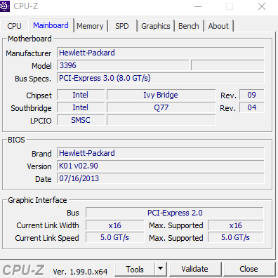

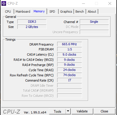

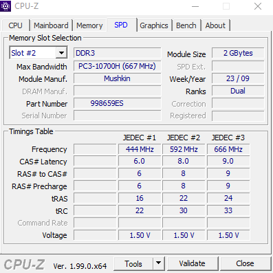

Am besten mal CPU-Z herunterladen und dann die Infos von Mainboard und RAM als Screenshot posten.

Hier der screenshot der verlangt wird:
