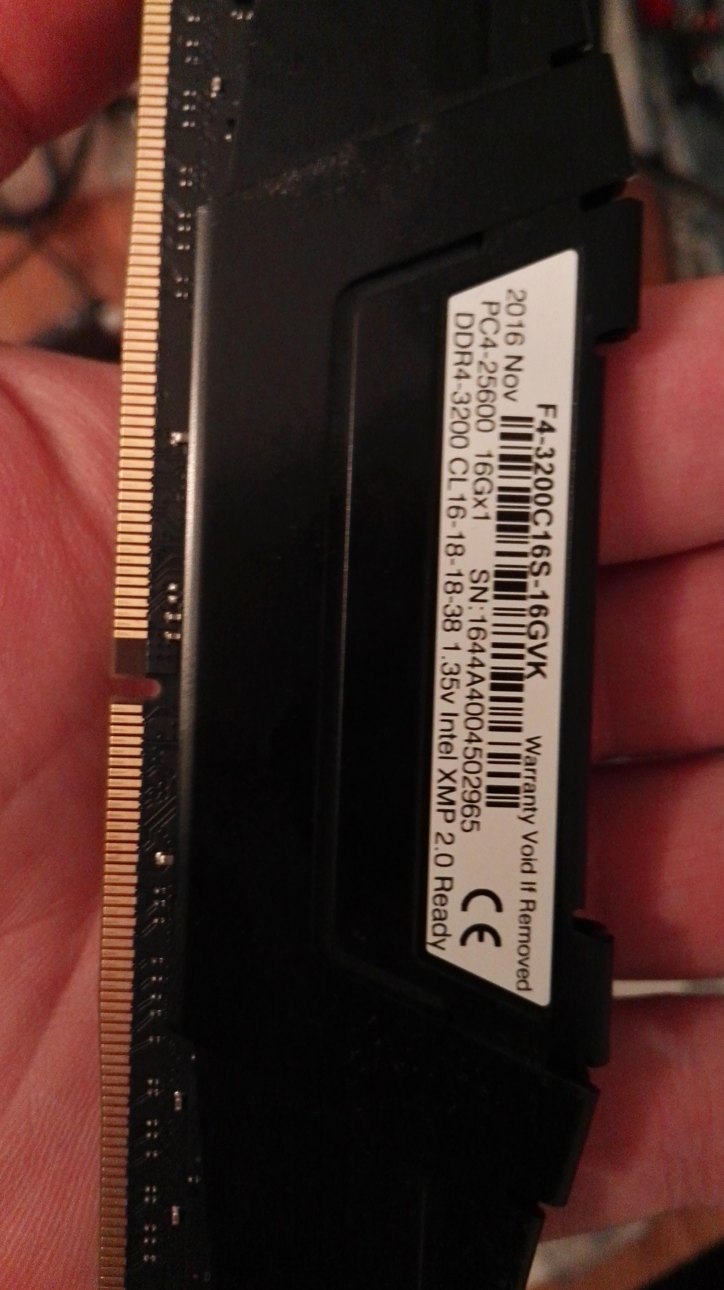

Spricht viel dafür, dass es der RAM ist. Welcher ist das überhaupt? GSkill Ripjaw 16GB?
U
uwei
Ripjaw 16GB Single. Sollte an sich auch funktionieren, hat auch SPD 2133. Zwar ungewöhnlich, auf Dual Channel zu verzichten, bleibt aber jedem selber überlassen.
Mach öfter mal clearcmos und teste vielleicht noch andere Biosversionen, bis er bootet. Probier noch alle Bänke durch und teste dann(oder auch einfach als allererstes) einen anderen intakten Riegel.
Verschiedene Leute hatten wohl auch diverse Probleme mit diversen Biosversionen. Selbst habe ich nur 1701 und 2202 verwendet. Bei beiden keine Bootprobleme mit 2x16GB Kingston HyperX 3000er(steht auch nicht in der veralteten QVL Liste). Wurde vom Bios beim ersten Boot per SPD auf 2133 gesetzt und von mir später problemlos auf XMP 3000 umgestellt.
