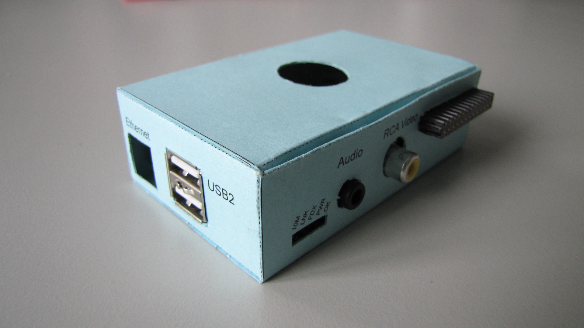

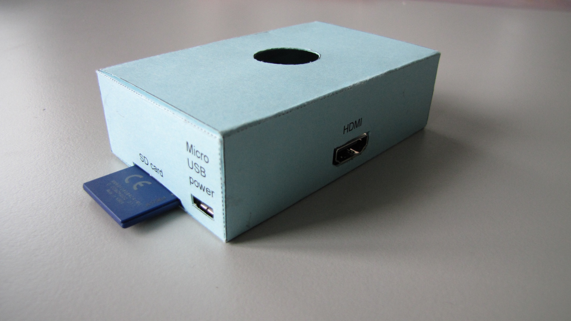

Habt ihr eigentlich schon nen Raspi-Gehäuse mit Platz für eine interne HDD (über USB) gesehen? Es gibt überall nur die kleinen Gehäuse. Ich könnte natürlich ein NAS (teuer) dafür kaufen, oder eine externe Festplatte (unpraktisch) anschließen, aber zufrieden wäre ich mit beiden Lösungen nicht.
Man sollte ergänzend zu Hancook noch erwähnen, dass sich USB und das LAN den gleichen Bus teilen, möchte man also vom LAN etwas laden und auf eine externe Festplatte am Raspi kopieren, müssen sich beide die 100Mbit (~8MB/s) teilen.

Wegen den Gehäusen:
Was spricht gegen ein Lego-Gehäuse?
Der LAN-Chip ist via USB angeschlossen und es gibt nur ein USB-Bus, das bedeutet, beide teilen sich die 40 MB/s des USB-Busses, aber von den 100 Mb/s von Ethernet kommen halt bei SMB so um die 8 MB/s an. Die kann man aber locker auf ner USB-Festplatte speichern.
@h3rbert:
Das Passthrough bezieht sich natürlich auf den RPi, der kann das und das spart ordentlich CPU-Leistung.
Wegen den Gehäusen:

Ne, also Lego passt nicht. Weil ich schon lange kein Lego mehr habe und gerne eine fertige hübsche Lösung fürs Wohnzimmer hätte.
