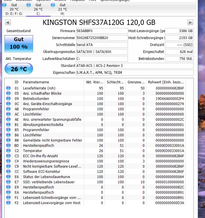

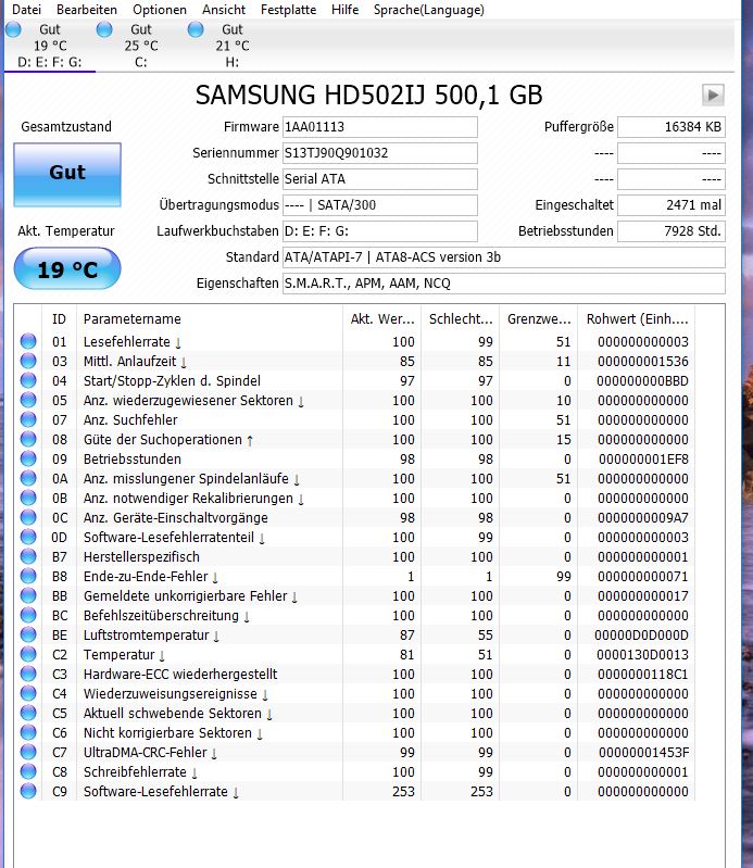

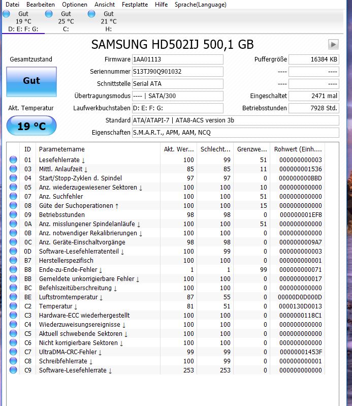

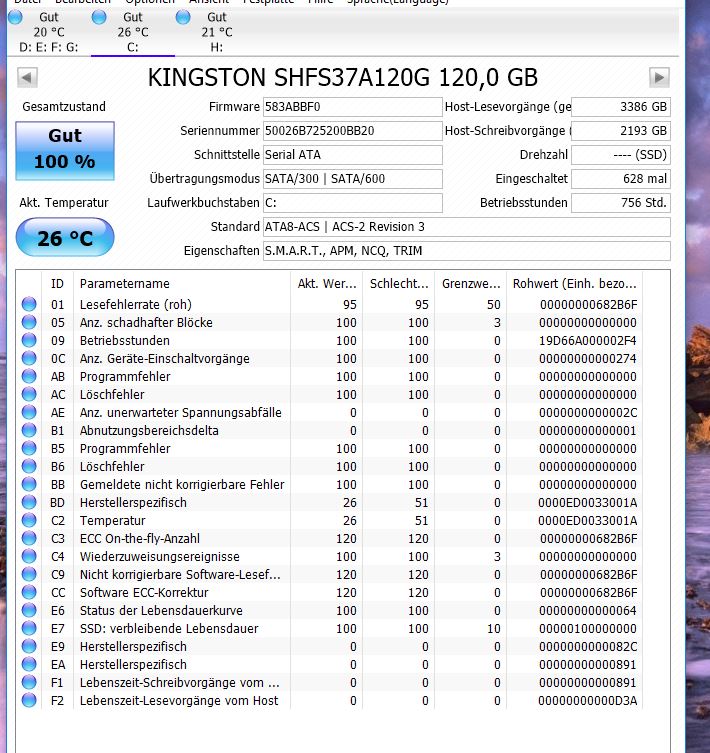

Eventuell ist es die SSD. Mach einen Screenshot von Crystal Disk Info zur Überprüfung.
hmm ok also RAM, netzteil, grafik oder SSD :-/
ich teste den RAM mit memtest. die SSD mit crystal disk info. was sonst noch?

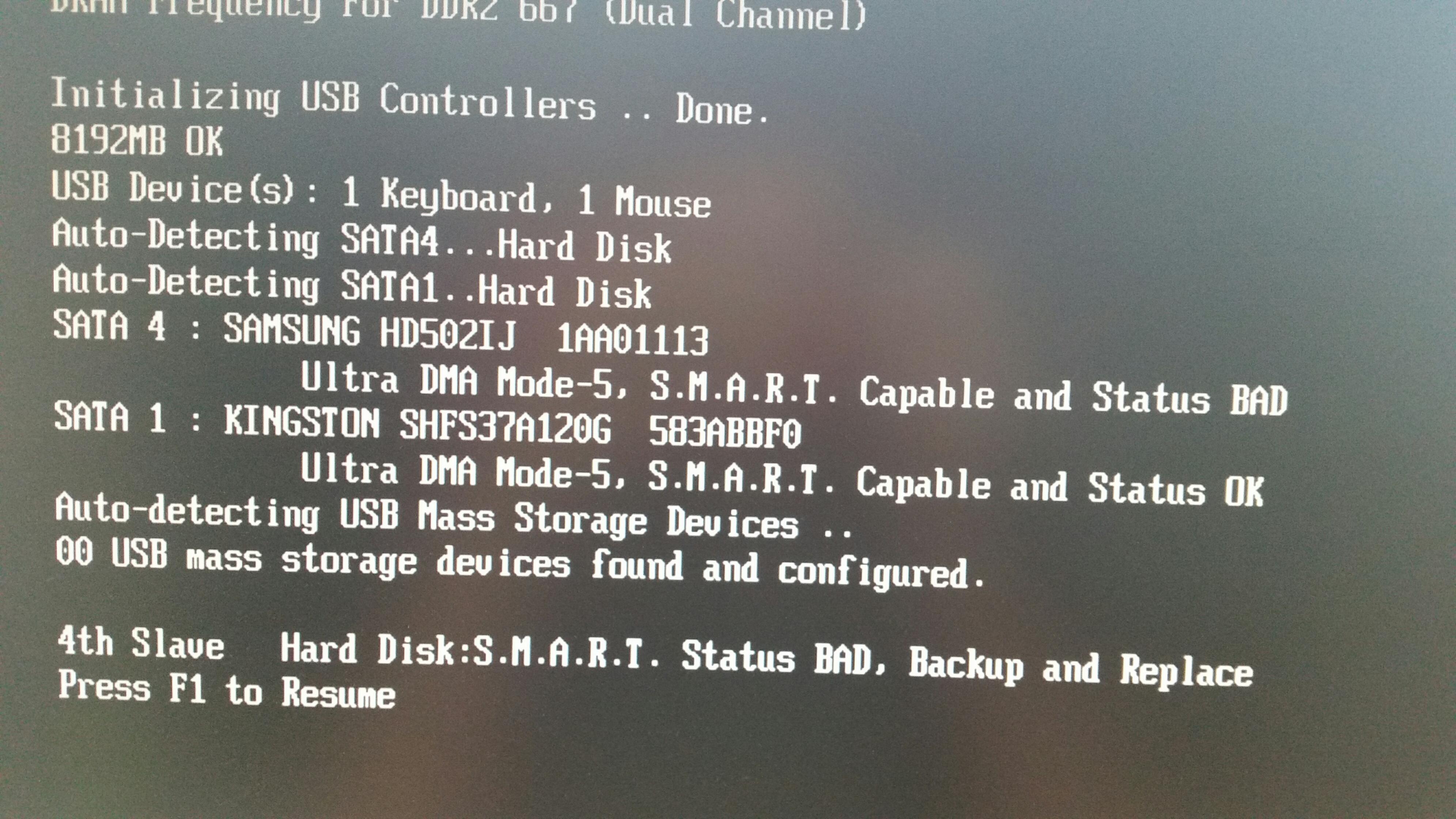

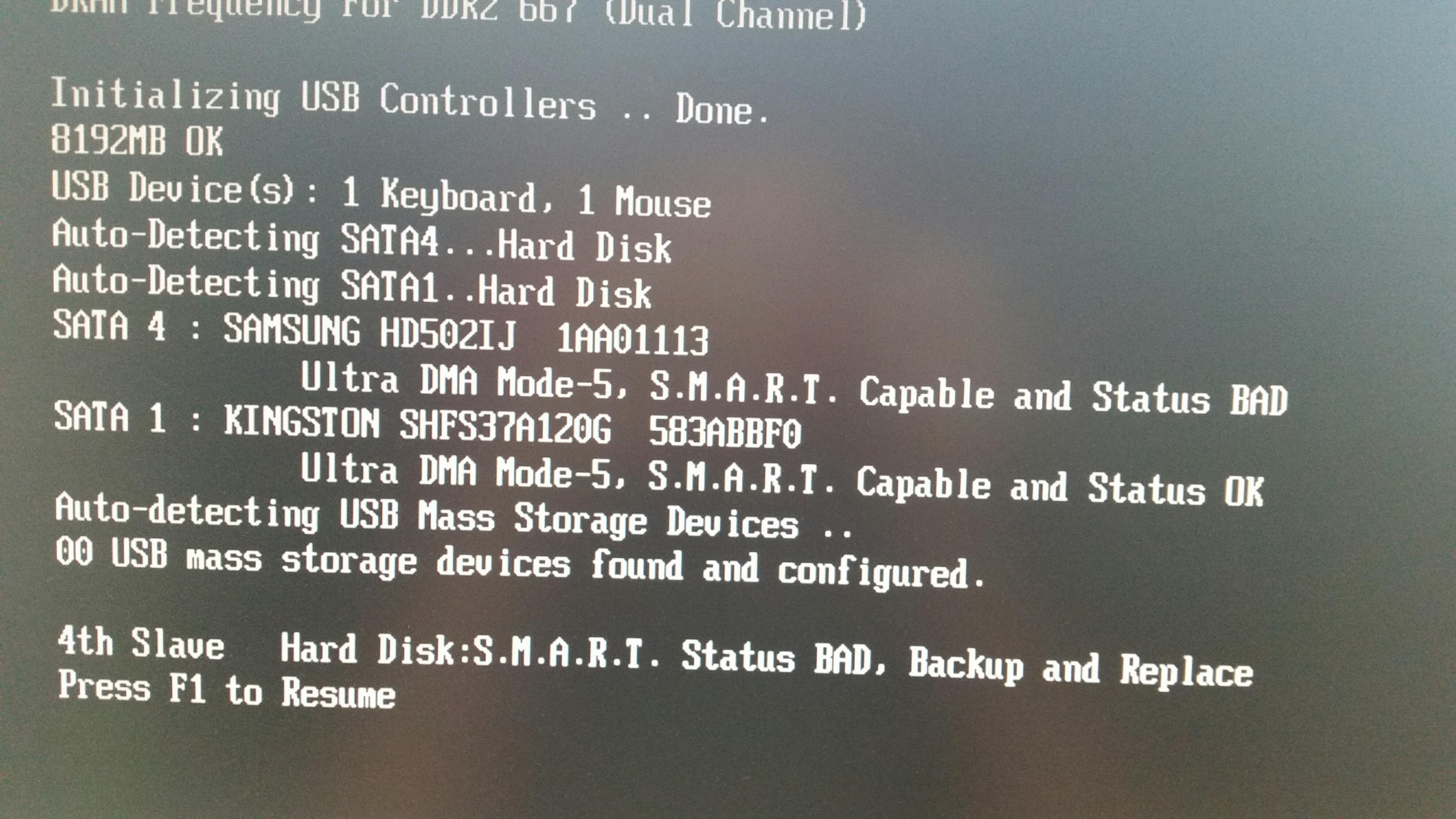

Hier nun der Screenshot von der Meldung beim Hochfahren sowie die Crystal Disk von der problematischen Festplatte sowie der SSD.
was soll ich tun? die Festplatte ersetzen?

was mich aber gerade sehr wundert: ich habe nur 2 Festplatten, die alte 500 GB und die 120 GB SSD.
was ist überhaupt dieser Slave 3 der angeblich defekt ist !? mehr habe ich gar nicht angeschlossen !?

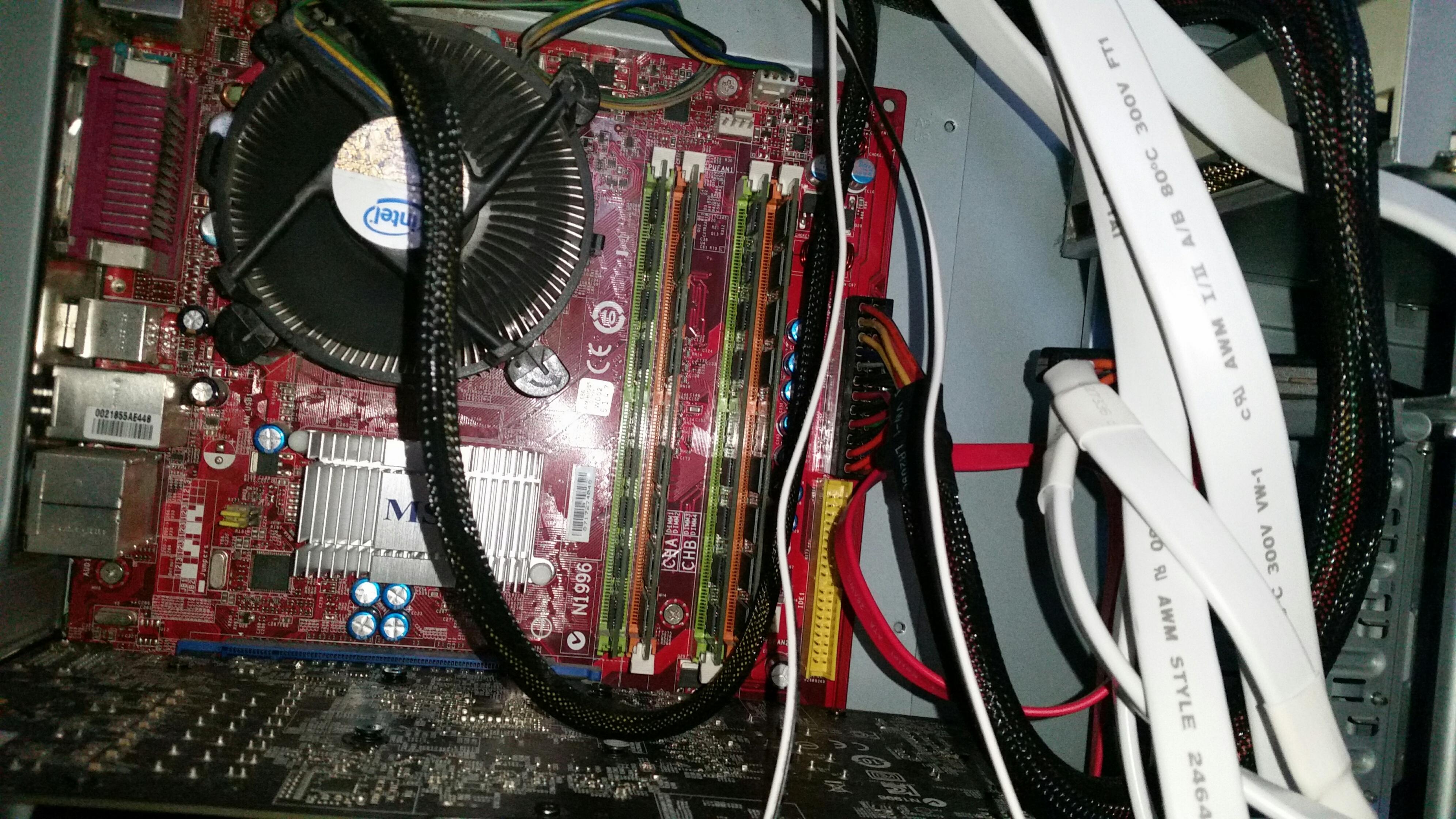

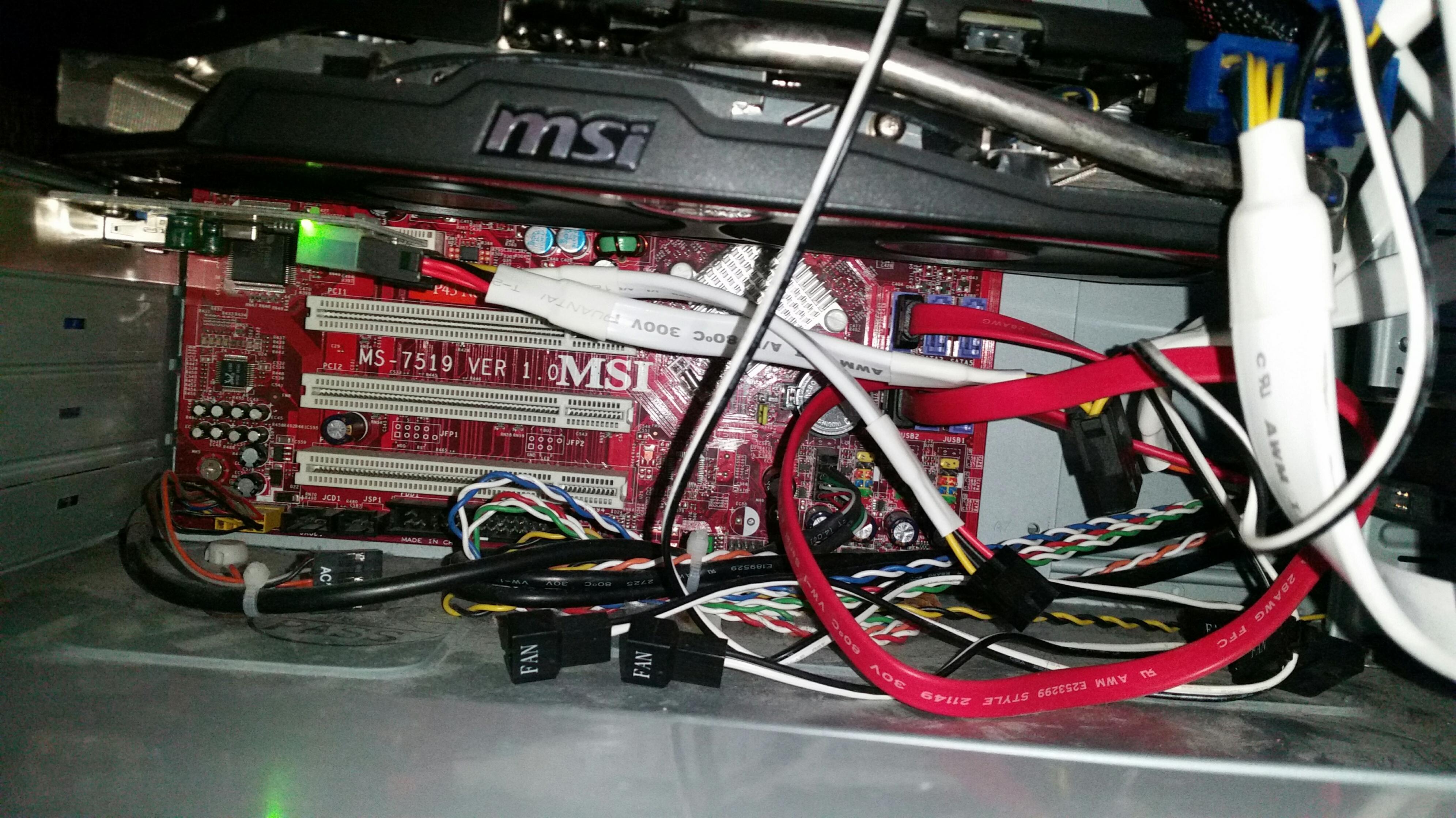

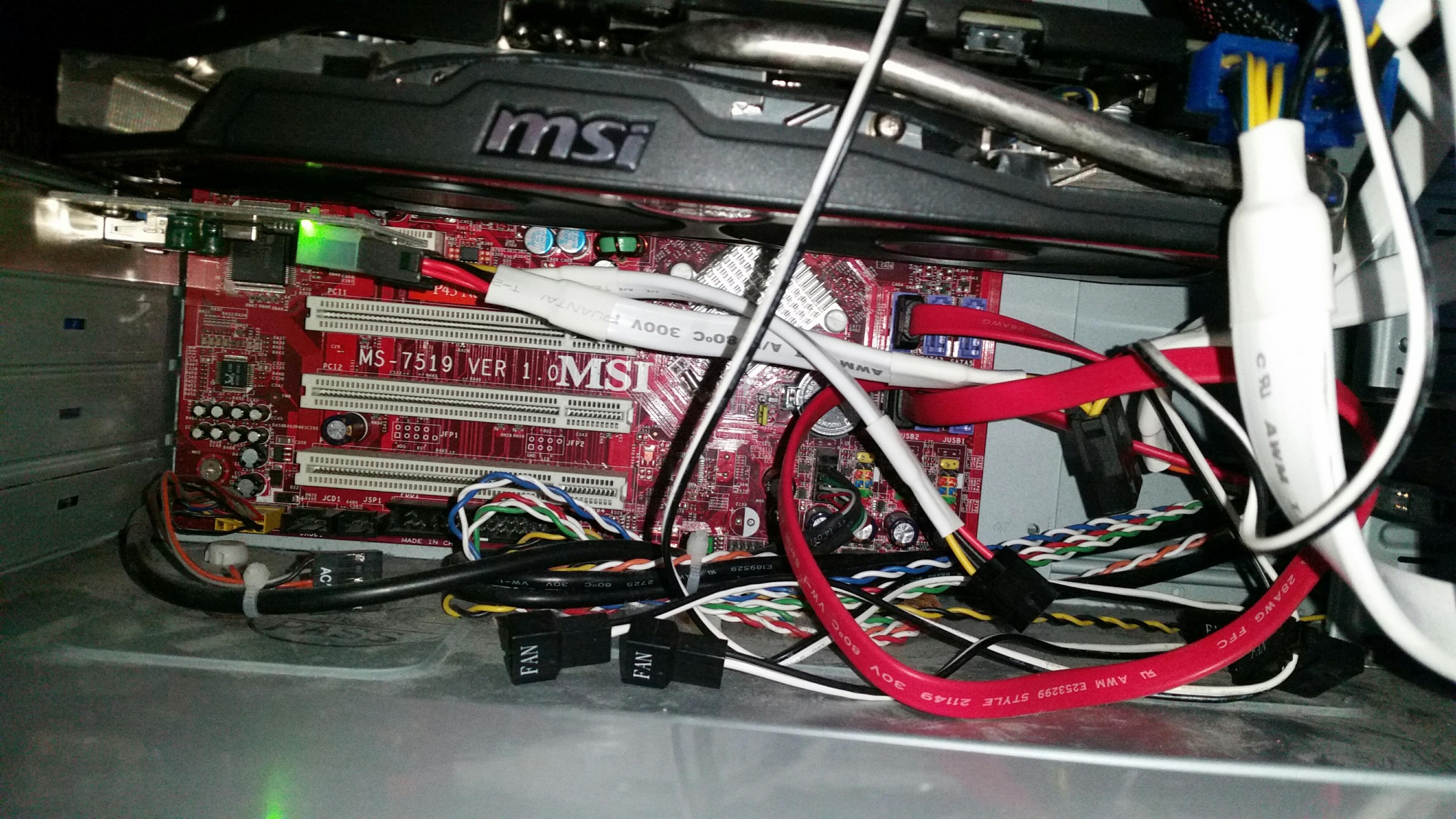

hier noch Bilder vom Innenleben meines Rechners. Was ist der defekte Slave 3 !?
Gruß
