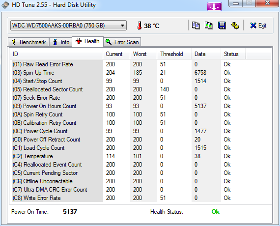

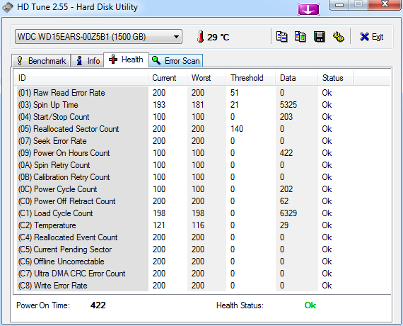

@morpheuss: Die Festplattenwerte sind tipptopp.
Teste, ob die Probleme bleiben, wenn nur ein RAM-Kit eingebaut ist (beide Kits einzeln ausprobieren).

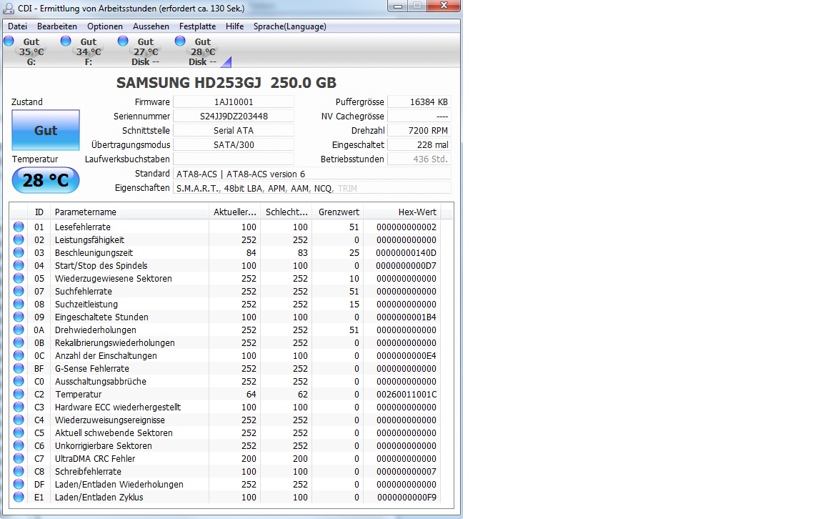

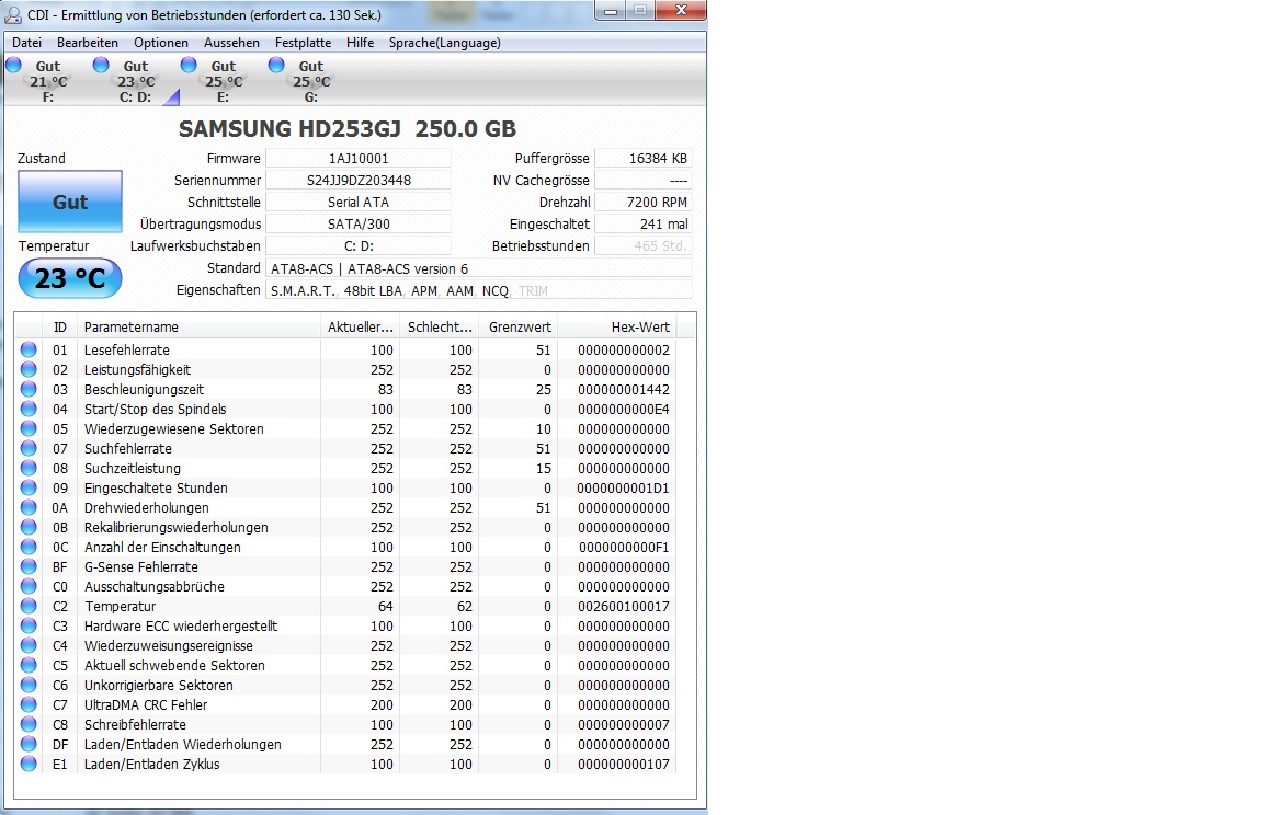

@Black2007: Beim zweiten Screenshot sind ein paar Fehler (Lesefehlerrate, Schreibfehlerrate) aufgetreten. Diese liegen jedoch noch im Rahmen und sind für die Probleme sicherlich nicht verantwortlich.
Sind die Platten noch im RAID Verbund, oder warum werden keine Laufwerksbuchstaben angezeigt? Kannst du bitte noch ein Screenshot von der Datenträgerverwaltung machen.

Ok. Dann schauen wir mal, ob sich mit den aktuellen Werten etwas verändert hat.
Wünschenswert wäre, wenn die Platte keine Fehler aufweist (so wie bei morpheuss). Mit einer Lesefehlerrate Wert 2 und einer Schreibfehlerrate Wert 7 ist das natürlich nicht optimal. Dies kann mit Oberflächenproblemen der Festplatte zusammenhängen. Der aktuelle Stand ist aber m.E. noch kein Grund zur Beunruhigung.
Beobachte die zwei Werte, die nächsten Tage/Wochen, ob die weiterhin ansteigen.

Aber ganz in Ordnung ist die Platte ja wohl nicht.
Mir ist auch aufgefallen, dass seit dem ich die 2 neuen Samsung HDDs eingebaut habe, der Festplattenkäfig und auch leicht das ganze Gehäuse vibriert. Es ist immer so ein auf und ab vibrieren. Ganz eigenartig. Als ob eine unwucht besteht.
Kann aber auch das vibrieren aller Festplatten zusammen sein.
Aber nachher poste ich mal die Festplatten, samt Datenträgerverwaltung ohne RAID.

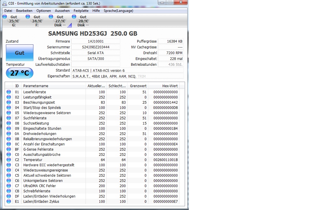

Hallo Black2007
die Festplatte hat ja noch Garantie bis 05/2013 ,deshalb mach dir eine Sicherung von deinen Daten.
Ich würde die Festplatte tauschen und deine jetzige einschicken.
Siehe Hier:S24JJ9DZ203444 HD253GJ INW 2013-05 100 In warranty
Code 100 This product is under warranty.

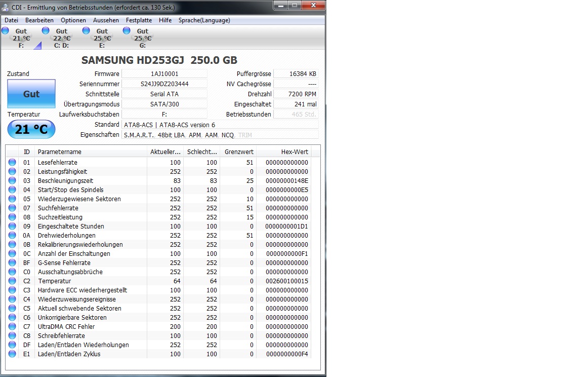

@Black2007: Ist das System überhaupt auf der Festplatte mit den Fehler installiert?
simpel1970
Fleet Admiral
- Apr. 2009
- 16.274
Nein, ist nur auf dem zweiten Screenshot zu sehen (Laufwerk C, D). Der Wert hat sich bislang auch nicht erhöht. Auf dem ersten Screenshot sind keine Fehler zu sehen.

In der Spalte "Hex-Wert". Die Werte sind dann noch in Dezimal umzurechnen (wobei das bei 2 und 7 ganz einfach ist

Wenn du auf der baugleichen Platte platz hast (oder Platz schaffen kannst), kannst du ja testweise das System auf dieser Platte installieren. Bleiben die Freezes, lag es nicht an der Platte.
