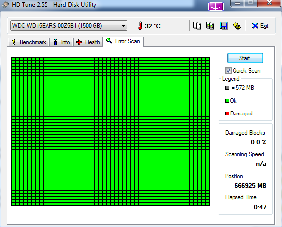

Was auch sehr komisch ist wenn ich HD Tune laufen lassen, beim Error Scan, dann zählt er die MB zahl hoch bis auch 1 TB und danach zählt der das wieder runter auf einen Minuswert...
... sehr eigenartig finde ich..
Ist das normal?
Ich glaube es hat was mit meiner 2 ten Festplatte was zu tun. also die 1,5 TB festplatte von WD.
Ist das normal?

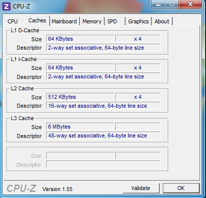

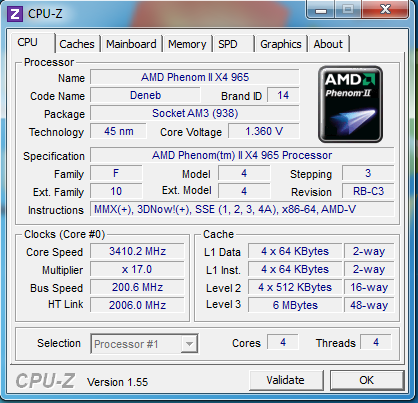

Der eingestellten Quick Scan bringt nichts. Mach den Haken bei "Quick Scan" raus und teste erneut (dauert aber dann recht lange). Bleibt das "komische" Zählverhalten?

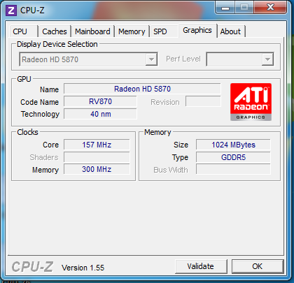

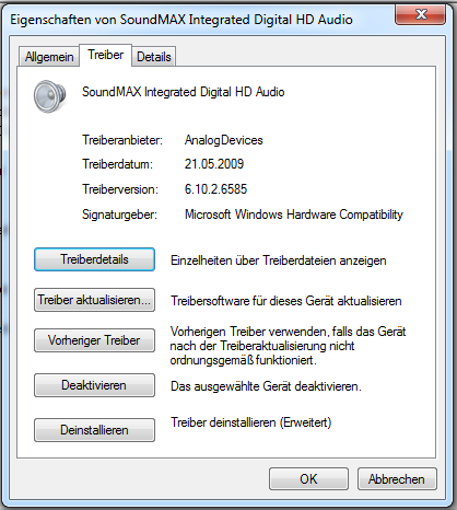

Welche Treiberversionen (Graka und Sound) sind installiert?

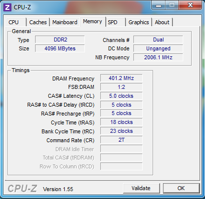

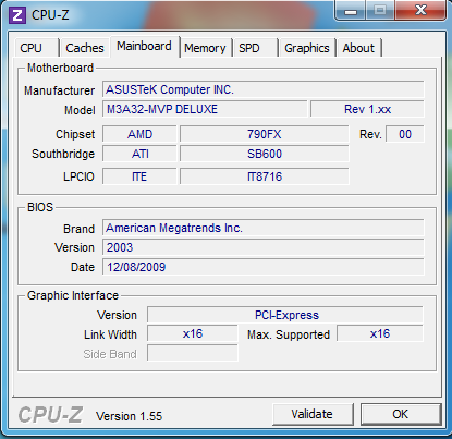

Mache bitte auch ein paar Screenshots von CPU-Z (Reiter Mainboard, CPU, Memory und RAM).
Grafikkarten Treiber von der Asus seite version 8.711 (ATI), meine Grafka ist auch von Asus.
Soundtreiber: ist auf dem foto

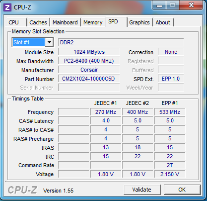

Wie ist die Spannung der RAM im Bios eingestellt? Steht die auf [AUTO]?
Wenn ja, setze die RAM Spannung auf 2,15V (dies kann u.U. durch die Vollbestückung notwendig sein). Bleiben die Probleme?
simpel1970
Fleet Admiral
- Apr. 2009
- 16.274
Ok. Sollte das nichts bringen, mache einen "Gegentest" und betreibe das System mit nur zwei RAM Riegeln, ob es dann stabil bleibt.

Der Soundtreiber ist eine Betaversion?
Auf der AMD Seite könntest du den aktuellsten AHCI Treiber ausprobieren. Wäre ein Versuch wert.
http://sites.amd.com/us/game/downloads/Pages/downloads.aspx (Motherboard/Integrated Video Drivers -> Betriebssystem auswählen -> AHCI for Windows 7
Würde mich aber noch interessieren, ob die Probleme auch mit nur zwei RAM Riegeln bestehen.
Edit: Installiere auch die aktuellsten Grafikkartentreiber von ATI.
Ob der soundkarten treiber ne beta ist weis ich nicht genau aber ich denke nicht.

Dabei geht es nicht darum, ob die Riegel defekt sind, sondern ob dein Motherboard mit der Vollbestückung zurecht kommt.
