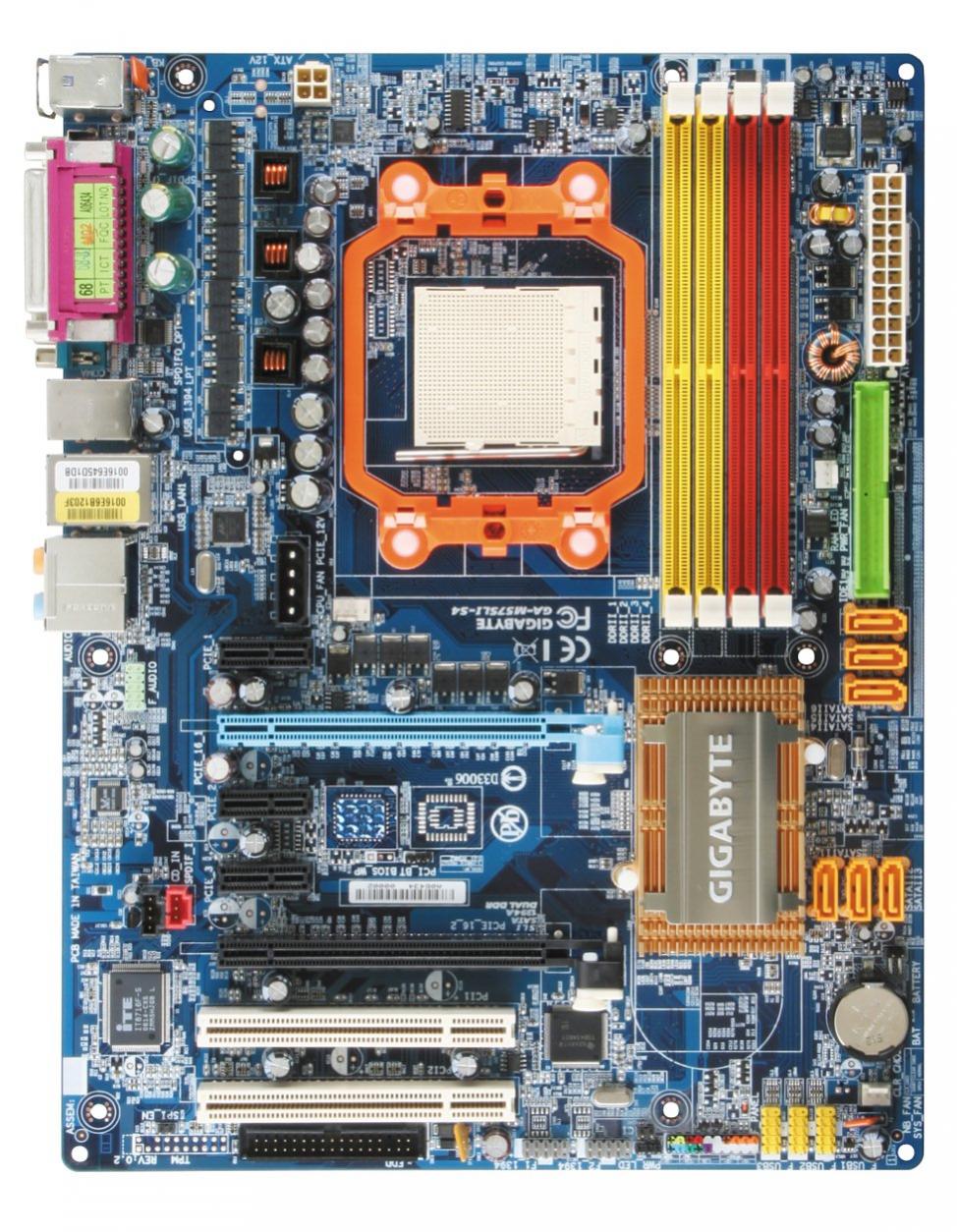

Ich seh grad das der Ninja 2 ein riesen Teil ist. Da ich alle vier Ram-Steckplätze nutze wird der wohl nicht passen. Gibt es was vergleichbar gutes was weniger groß ist? Anbei mal ein Bild von meinem Board M57SLI-S4.. Wie gesagt, alle vier Ram-Steckplätze sind belegt! Passt dann wohl nicht?
Jo, der Ninja 2 ist nicht klein. aber wenn Deine RAM normale Abmessungen hat sollte es passen, da die Lamellen ja nicht bis zum Boden reichen.

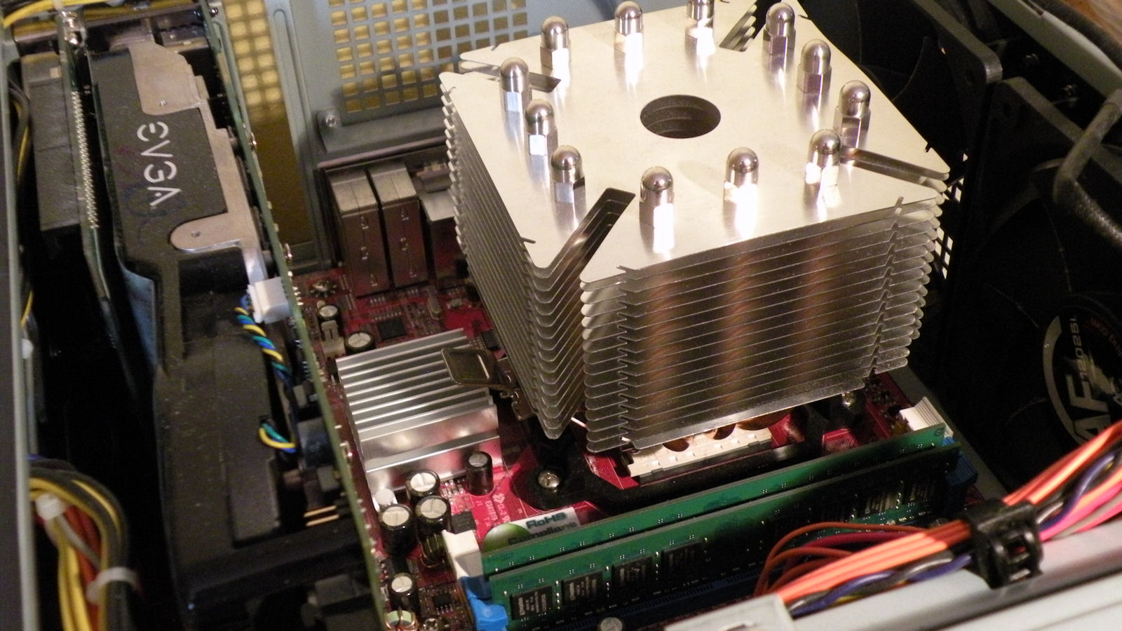

Ich hab hier ein Bild für Dich:
Das ist nur ein Ninja Mini, der ist zwar kleiner aber, das bezieht sich auf die gesammt Höhe.
