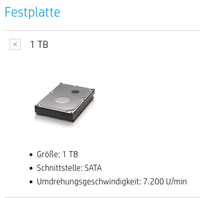

Ja, klar. Nicht zuletzt, weil in dem Ding noch eine alte HDD verbaut ist. Denn Du meinst sicher diesen PC (Deine Angabe stimmt auch hier offenbar nicht!):
https://support.hp.com/de-de/document/c03969657
Die hätte in der Vergangenheit schon längst mal als erste gegen eine SSD getauscht werden sollen. Spätestens aber, als Du den RAM von 4 auf 12 GB erweitert hattest.

Eine klassische 1TB SATA HDD.
