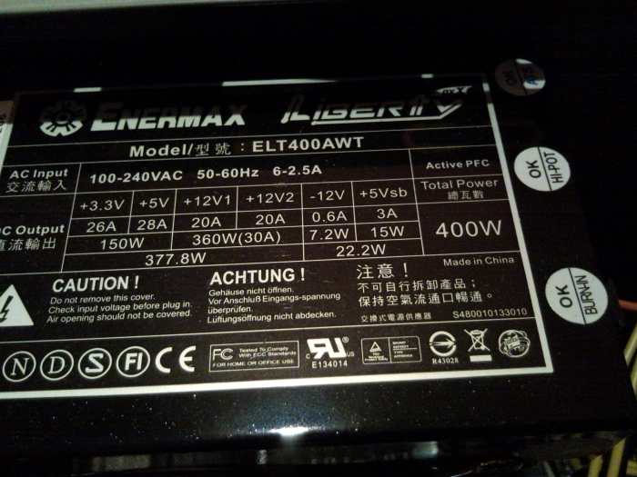

ich tippe auf das NT - auf der +3V, +5V und +12V-Leitungen sollte nicht weniger als
25A sein - der 4-polige Stromstecker MUSS aufgesteckt sein -

hier mein Netzteil.
Ich hoffe Du kannst etwas damit anfangen.
Danke und Grüße,
Manuel
