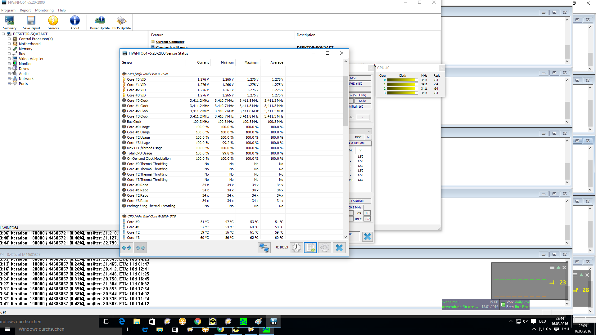

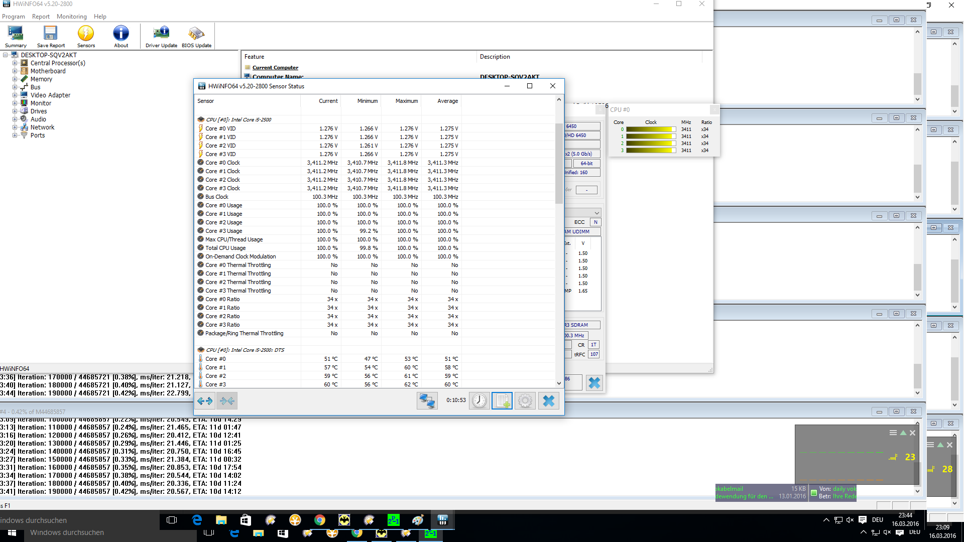

eigentlich is sowieso alles wuppe, weils eh höchstwahrscheinlich ein Netzteildefekt vorliegt.
Kein Thermal Throtting laut HWInfo 64.
Angehängt ist auch der Log.
  • prime95_test.txt
    prime95_test.txt
Ja, der Verdacht erhärtet sich immer mehr.
Edit: und das obwohl weder CPU noch GPU sonderlich viel ziehen.
Ich würde mal versuchen, ein anderes NT zu bekommen um das System damit zu testen, evtl hat ja jemand im Bekanntenkreis was über zum testen.

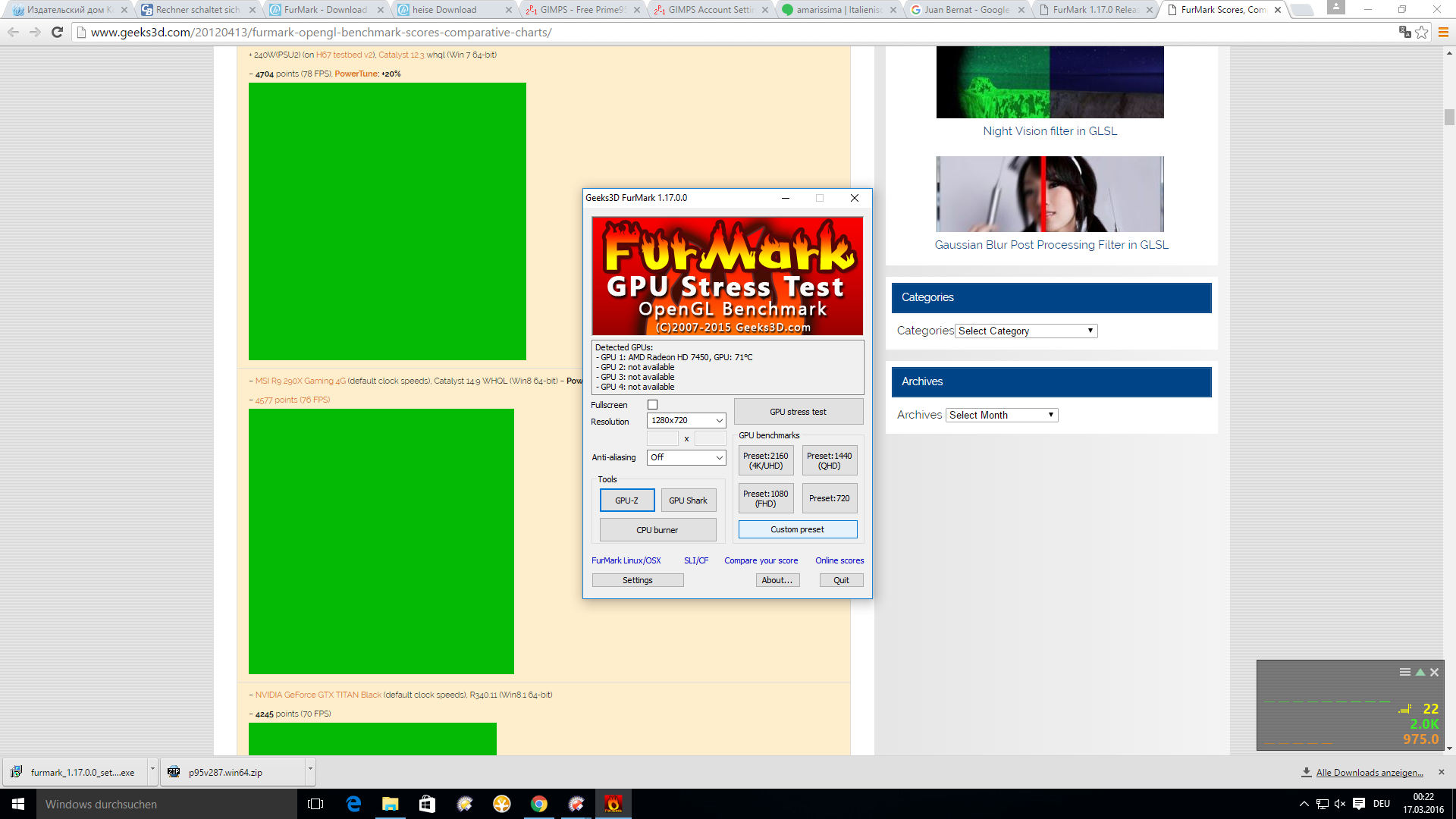

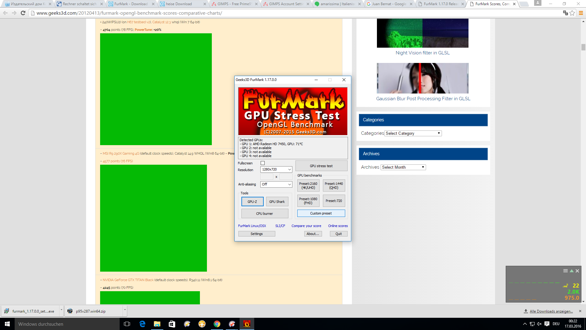

Ich habe jetzt furmark laufen lassen.
Leider bin ich auch bei diesem Prog ein Newbie.
Habe gpu stress test 25 min laufen lassen, dann einfach die esc taste bedient.
Danach cpu burner.
PC nicht abgestürzt.
dann gilt immer noch das selbe: Keine Last- und Tempprobleme -> Netzteil defekt
