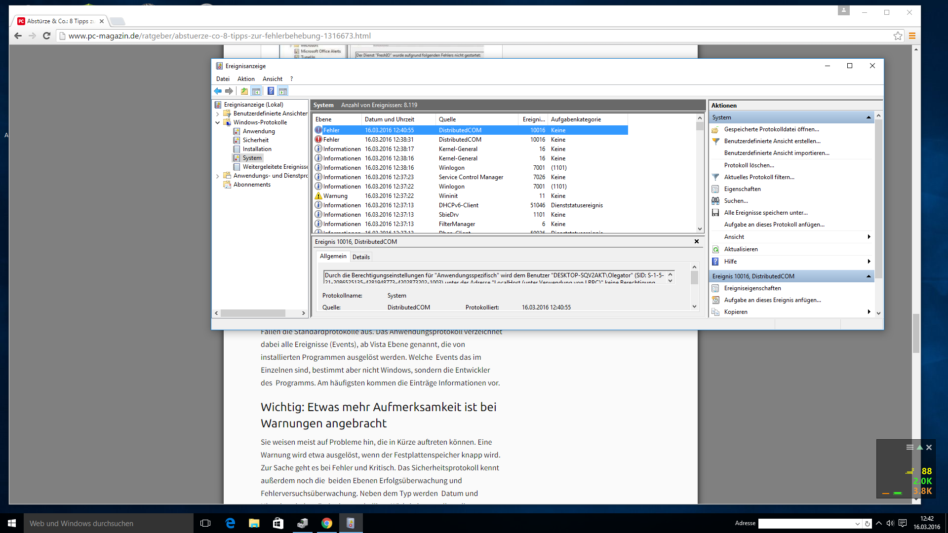

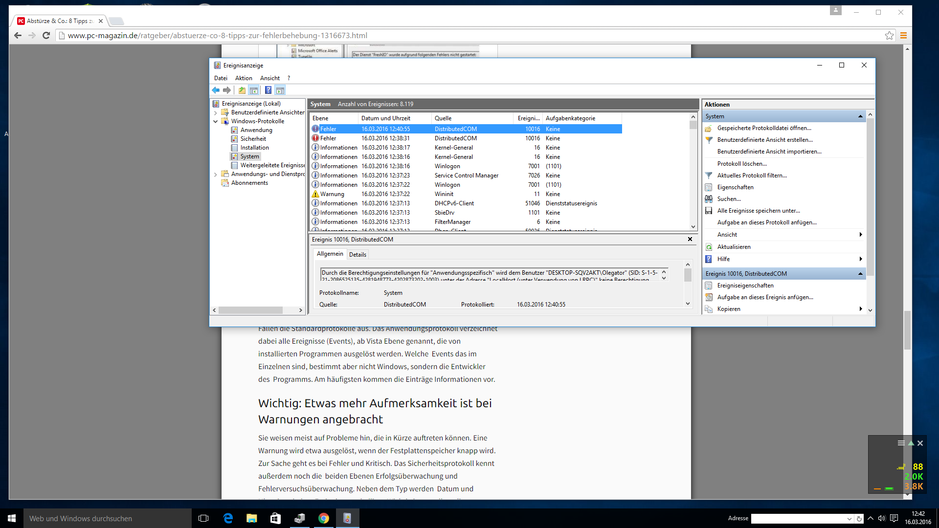

In der Ereignisanzeige ist die REde von DistributedCOM

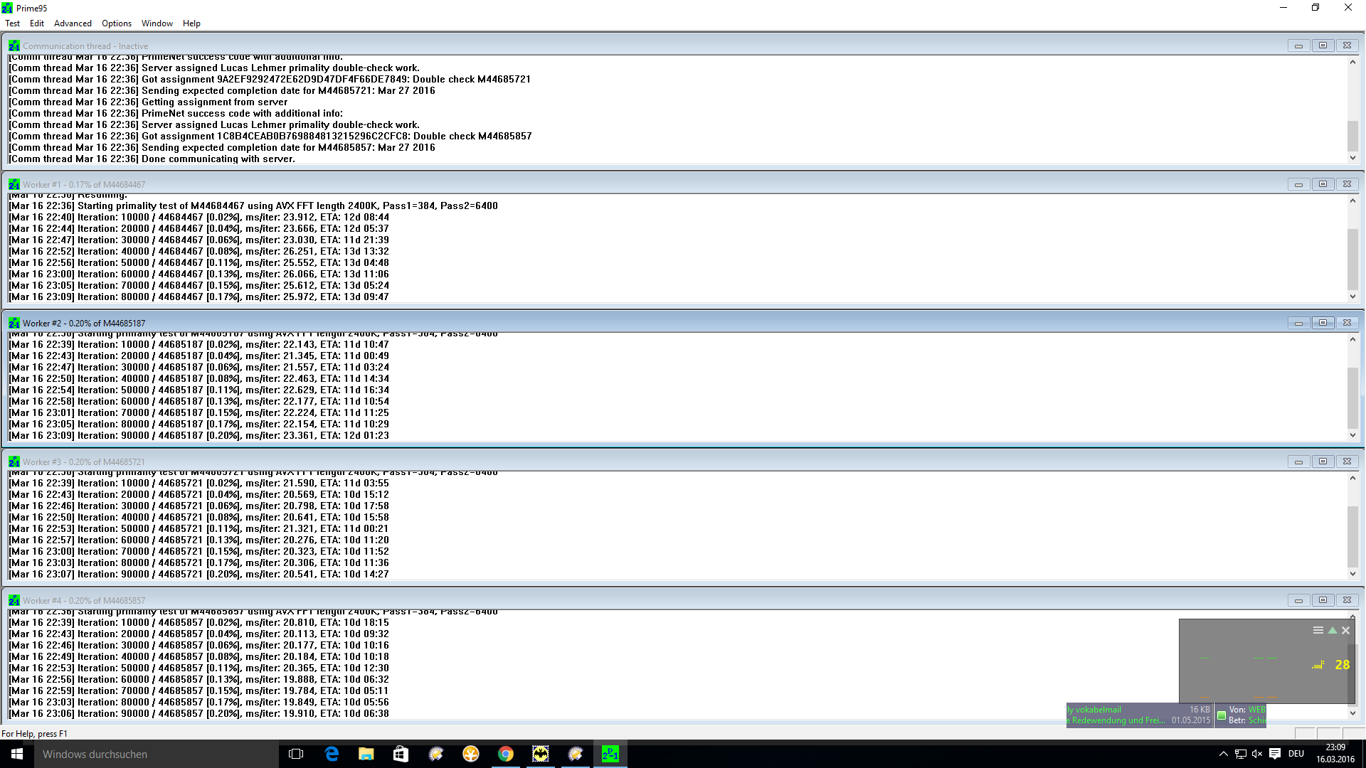

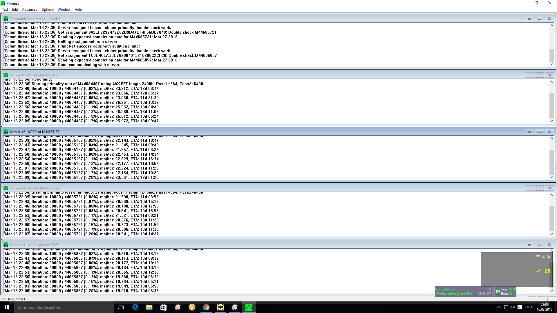

Gibt es eigentlich eine Anleitung dafür, wie man Prime95 benutzt?
Als Newbie bin ich gerade total überfordert.
Da gibt es so viele Parameter , ich weiß gar nicht, wo ich anfangen soll.
Und wie lange dauert so ein test?
Und, vor allem, wann ist dieser zu Ende?
Ich kann mit den ganzen "Results" bisher nichts anfangen.
