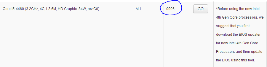

Könnte das vllt. an einem nicht aktuellen BIOS liegen:
i5 4460 -> Haswell Refresh CPU
ASUS H81-Plus -> Haswell Chipsatz
Die BIOS Version sollte am Board gekennzeichnet sein.
Laut der Asus Seite wird deine CPU vom Mainboard erst ab der Version 0906 unterstützt.
MFG
Hi Derenei,
ich habe auf der ASUS Seite das hier gefunden.
Core i5-4460 (3.2GHz, 4C, L3:6M, HD Graphic, 84W, rev.C0)
*Before using the new Intel 4th Gen Core processors, we suggest that you first download the BIOS updater for new Intel 4th Gen Core Processors and then update the BIOS using this tool.
Mein CPU wird unterstützt, ich sollte aber ein BIOS-Update durchführen.
Wie kann ich das machen, wenn ich ja kein Bild bekomme :(
dein MB unterstürzt leider keine USB Flashback-Funktion, also Bios Flashen ohne CPU, vllt kurz mal zu einer PC Werkstatt und höflich mal fragen oder ein Freund hat vllt eine passende CPU?

Irreführende Daten beim Hersteller, kein Wunder das Mißverständnis.
Also bevor ich jetzt das Mainboard ausbaue und es auf der Atistatik Folie ausporbiere..
Es leigt also wahrscheinlich eher an der BIOS-Version?
ja, sehr wahrscheinlich an der Bios Version, aber wenn man Pech hat, hat man vllt noch andere Probleme , man weiss es vorher nie , haha xD
