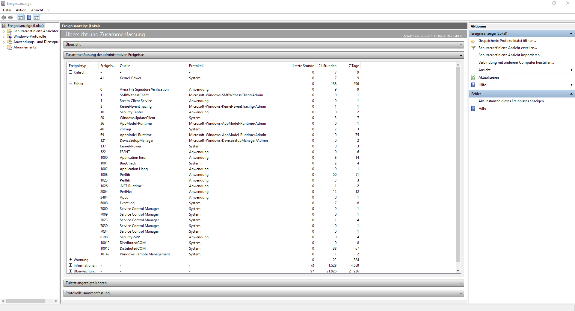

Wirf auch bitte nochmal einen Blick in die Windows Ereignisanzeige, Fehler und kritische Ereignisse sind interessant, die kritischen "Kernel Power" Meldungen kannst du dabei ignorieren, das sind fast immer Resets (PC ausgeschaltet oder per Hard Reset neugestartet ohne Windows herunter zu fahren).

Also die Windows Ereignisanzeige sagt folgendes:
Das das ganze aber ein Software Problem ist kann ich mir irgendwie nicht vorstellen. Das einige was eventuell sein kann ist das ich beim neu Installieren alle Treiber durch Treiber Booster installieren lassen haben. Vielleicht hat der mir einen Treiber installiert wo die ganzen Abstürze verursacht.

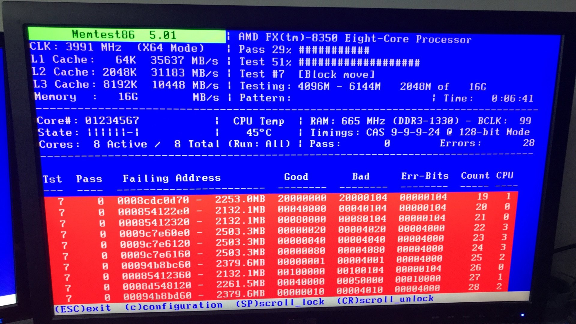

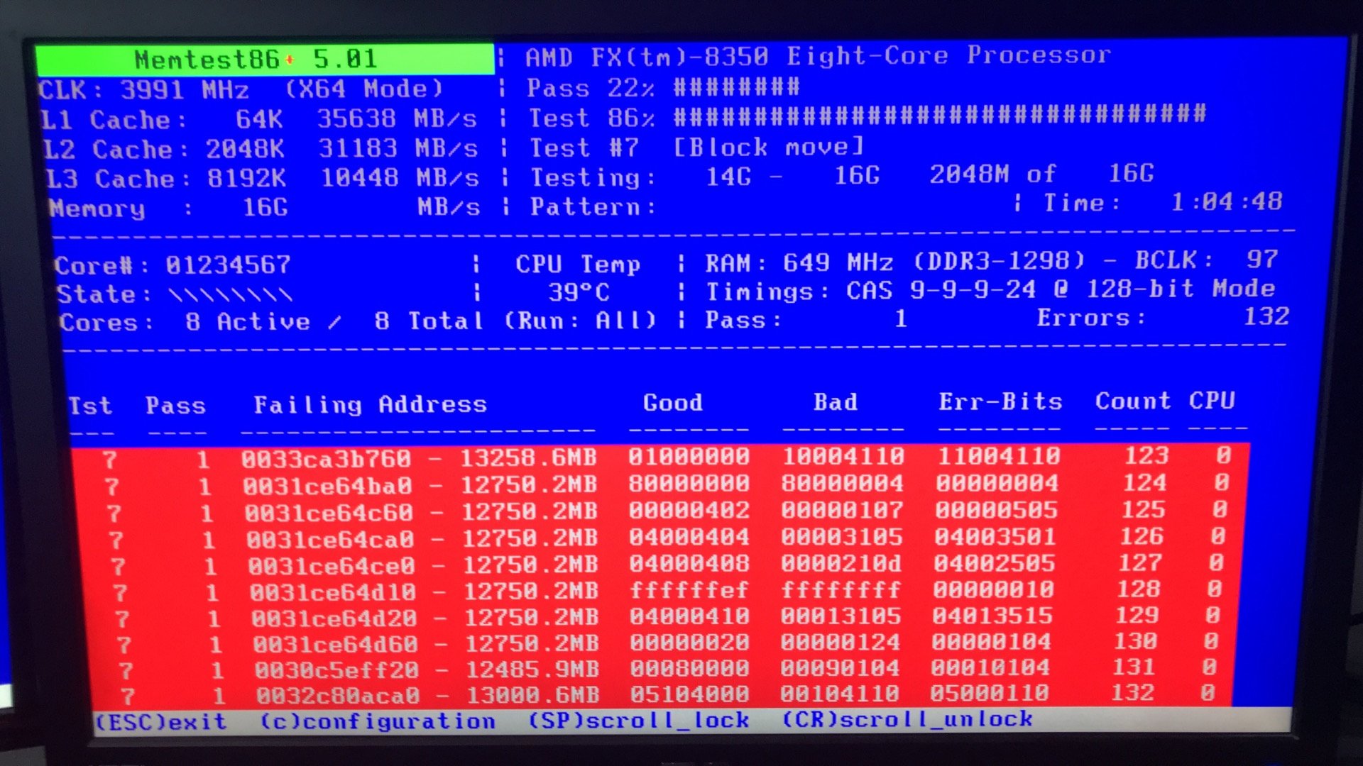

Die Sache mit Memtest86 ist auch so ne Sache. Wenn ich im Fail-Safe Mode teste bekomme ich keine Fehler. Da ist alles einwandfrei. Der ist da 10 Stunden durch gelaufen und hatte 3 Passes hinter sich ohne sich aufzuhängen oder Fehler zu bekommen.
Wenn ich aber im Multi-Threading Modus teste, bekomme ich nach kürzester Zeit Fehler. Beim ersten Durchgang hat er sich nach einer Stunde aufgehängt mit 132 Fehlern und beim zweiten Durchgang nach 7 Minuten mit 28 Fehlern.
Also bei so vielen Fehler ist dies keine Vermutung, sondern Gewissheit das das RAM eben nicht fehlerfrei funktioniert! Die immer wieder unterschiedlichen Adressen und Error Bits deuten aber eher nicht ein Fehler des RAM selbst, sondern der CPU, des Boards oder auch des Netzteils, denn instabile Spannungsversorgungen können auch zu Fehlern beim RAM sorgen.

Wieso kannst Du das ausschließen? Die Spannungswandler für die RAMs sind auf dem Board und wenn die keine ordentliche Spannungsstabilisierung der RAMs mehr bieten, dann kann es zu solche Fehlern kommen und wenn es um die Spannungsregelung bei Lastwechseln geht, sind die meisten be quiet Netzteils alles andere als gut. Dies zeigt z.B. der Transient Response Tests des be quiet! Pure Power 10 600W im Review von tomshardware. Siehe auch hier. Die Marke hat zwar viele Fanboys, aber nicht nur gute Netzteile.
Schau noch mal ob es mit anderen, weniger scharfen Timings, weniger Frequenz und/oder mehr Spannungs besser ist.
