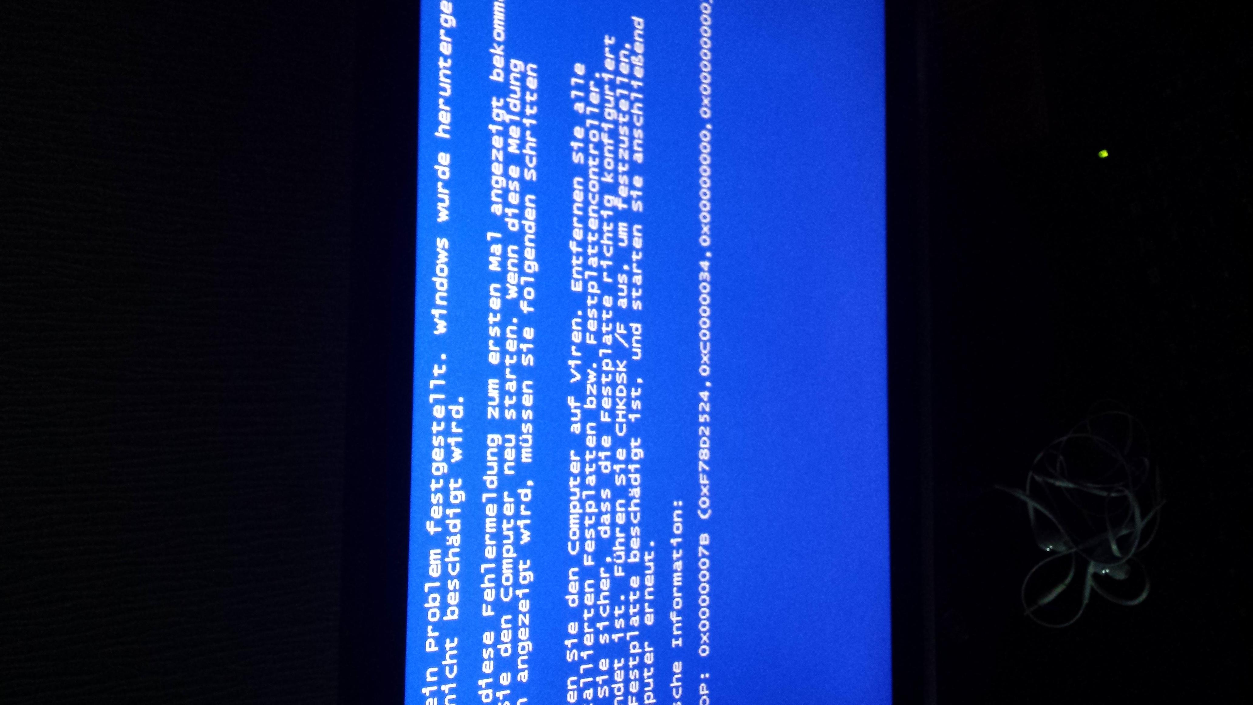

Jetzt kommt Blue Screen mit Fehler Aufgetreten Bla bla bla
Fehlercode 0x0000007B
BLA BLA BLA ist sehr gut :D
Vielleicht mal ein Foto anhängen? ;)
Kann man es erkenntn x) ?
So muss nochmal was drann hängen habe mal die Festplatte geändert auf IDE.
Nun kam ich soweit das ich Windows Xp reparieren kann lasse es grad durchlaufen. Und melde mich dann erneut.
So er installiert gerade Windows Xp, die Reperatur lief Reibungslos. Nun nochmal abwarten.
