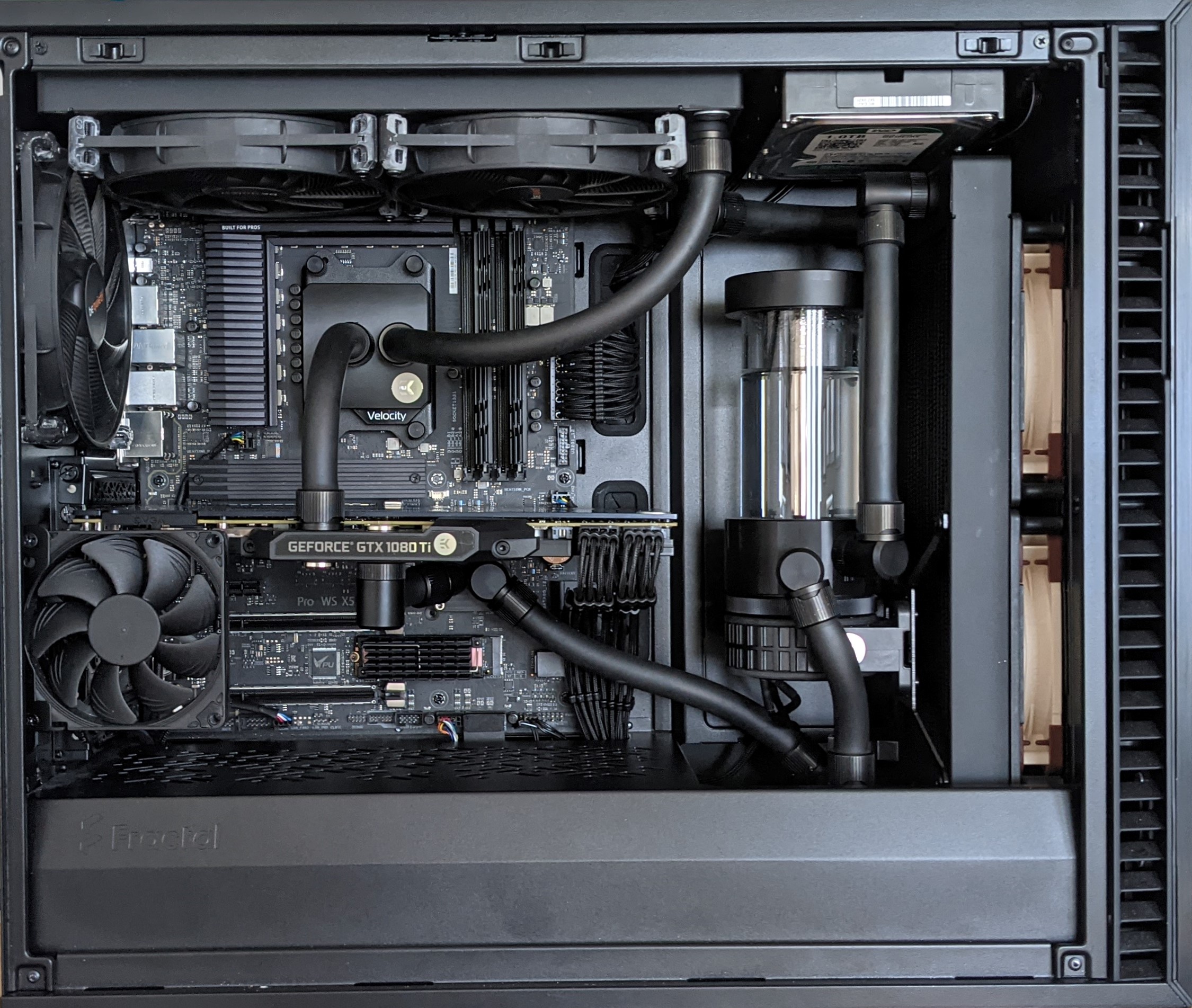

Deine Anforderungen überschneiden sich teilweise mit meinen, daher beschreibe ich meinen ersten Gehversuch. Work in progress und absolut kein Nonplusultra. Hoffe das ist OK, ich will den Thread nicht zur Selbstdarstellung kapern, aber evtl. ist für dich ein hilfreicher Impuls dabei.
Von deinen Kriterien würde das folgende erfüllen:
  • Silent
  • Aufgeräumt
  • Non-RGB
  • ZMT-Schlauch
  • Glas-AGB
  • Lüfter und Pumpen übers Mainboard gesteuert
  • Keine Farbzusätze im Kühlmittel
  • (Relativ) Wartungsarm
  • Kein externer Radi (falls dir intern statt Mo-Ra doch lieber wäre)
Allerdings hast du mit der RTX 3090 und dem Intel viel mehr Verlustwärme zu bewältigen. Das sind die Komponenten:
  • (Gehäuse: Fractal Design Define 7)
  • Pumpe & AGB: EK-XRES 140 Revo D5 PWM (bei 33% Leistung: Durchfluss ausreichend und leise)
  • Kühlkörper: EK FC1080 GTX Ti FTW3, EK Quantum Velocity, Anfi-Tec UCD grande (Chipsatz)
  • Radiatoren: 2x EK Coolstream SE 280 mm, 1x EK Coolstream 140 mm (also insgesamt 700 mm²)
  • Lüfter: 3x BeQuiet! Silentwings 2 140 mm, 3x Noctua NF-A12x25 PWM
Die SilentWings sind nicht optimal auf Radis, hatte sie noch übrig. Der 90mm-Lüfter ist Quark, nur ein Experiment. Chipsatz mit einbinden, auch überflüssig. Also das alles ignorieren.

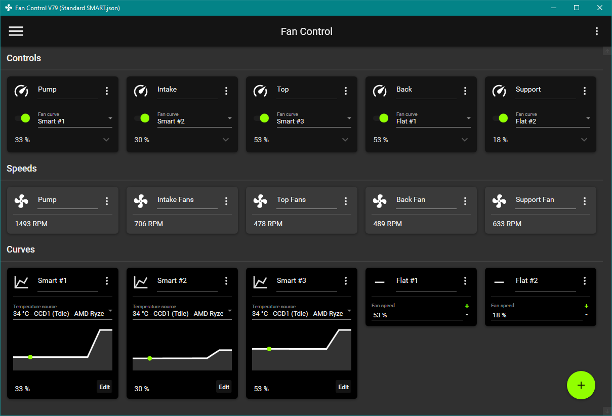

Angehängt der Aufbau und ein Screenshot von FanControl zum Regeln der Lüfter bzw. Pumpe.

Du könntest im Thread zur Erstellung meiner WaKü was stöbern, ich hatte dieselben Ziele wie du anvisiert und meines Erachten nach auch vollständig erreicht.
Das größte verbliebene Problem ist das Spulenfiepen von Komponenten auf dem Mainboard und insbesondere der Grafikkarte.
Da sind auch Bilder vom finalen Zustand der WaKü sowie eine Auflistung aller Komponenten und wie viel mich der Spaß am Ende der Fahnenstange gekostet hatte. Wenn du besser planst als ich geht das bestimmt eine gute Ecke günstiger ;)
Zu den meisten Zielen wurde ja schon einiges geschrieben (MoRa, Aqua Computer Aquaero), aber:
ManuelFernandez schrieb:
möglichst anpassungsfähig
Das habe ich durch eine Vielzahl an Schnellkupplungen (quick disconnects, QDCs) erreicht. So kann ich einzelnde Komponenten einfach aus dem Kreislauf rausnehmen, warten/austauschen, und wieder rein stecken. Mein CPU-Wechsel ging komplett ohne Wasser ablassen.
So kann ich auch den Mo-Ra weglassen und komplett auf den internen Radiator umsteigen wenn ich den PC mal irgendwo hin mitnehme. Hatte ich schon bei meinen Eltern getestet - mit nur einem 420er Radi ist das System dann hörbar, aber noch lange nicht unangenehm.
700W mit einem einzelndem 420er Radiator zu kühlen würde ich allerdings nicht versuchen wollen.
Willi-Fi schrieb:
Gesteuert wird eine Mora420 mit 20er Lüftern garnicht. Man stellt sich permanent auf 50% und hört sie nicht. Die Temperaturen sind immer gut, auch mit OC und maximaler Belastung.
Meine werden seltenst mit mehr als 40% PWM-Signal angesprochen ;)
Ansonsten noch WaKü hilfreiche Tipps (copy-paste, nicht spezifisch auf dich abgestimmt):
  • Von jeder Art Fitting (je 90°, 45° und grade) ein Extra kaufen. Bei der Montage kommt es schnell etwas anders als man denkt und man kann mal eben noch ein bisschen umplanen.
  • Angewinkelte Fittings IMMER in der drehbaren Variante kaufen. Es gibt die auch nicht drehbar, und das ist absoluter Sch…eibenkleister.
  • Im Zweifelsfall den dünneren Radiator bestellen – dicke Radiatoren kühlen nur bei hohen Drehzahlen signifikant besser und sind schwieriger im Gehäuse unter zu bringen
  • Ein Sortiment an Verlängerungen ist hilfreich bei der Montage. Ich habe bei meiner Wasserkühlung 3x 1cm, 3x 2cm und 2x 5cm gekauft… und die meisten davon tatsächlich verbaut, obwohl ich erst dachte „das ist doch Overkill“. Und das war nur für die Montage von CPU-Kühler, GPU-Kühler und den Schnellverschlüssen nach außen.
  • Ein vernünftig großer Trichter und ein sauberer Behälter, um das Wasser einzufüllen ist hilfreich.
  • Stopfen parat haben. (z.B. von die von Aquatuning mit Durchmesser 8-12mm sind ausgezeichnet, um mal einen 16/10 Schlauch oder ein 16/10 bzw. 13/10 Fitting dicht zu machen um sicher zu sein das kein Wasser tropfen wird). Auch zwei-drei Verschlussschrauben für G1/4 sind sehr hilfreich.
  • Acryl nach Möglichkeit vermeiden, wenn man da Fittinge etwas zu stark rein dreht reißt das
  • Ein paar Extras wie "Muffe G1/4 zu G1/4", "Doppelnippel G1/4 zu G1/4" (am besten auch einen drehbaren Doppelnippel) könnte man auch direkt mit kaufen.
  • Ein altes Netzteil parat haben, damit man nicht das PC-Netzteil komplett umverkabeln muss für’s Befüllen der Pumpe. Oder alternativ ein Molex-Netzteil anschaffen.
  • Schnellverschlusskupplungen einsetzen, sollte ein externer Radiator zum Einsatz kommen. Das Gehäuse und den Radiator einzeln transportieren zu können erleichtert einem das Leben erheblich. Außerdem – Stichwort Schottverschraubung um den Schlauch aus dem Gehäuse zu bekommen ohne das dieser unter Spannung steht.
  • Wie das Wasser wieder entlassen werden soll ist am besten geplant, bevor man die Loop mit Wasser befüllt. Ein Ablasshahn ist hier sehr hilfreich. Wer mit QuickConnects arbeitet kann hier ein zusätzliches nutzen um den Kreislauf sehr einfach zu unterbrechen.
  • Die Lüfter am Radiator anhand der Wassertemperatur steuern. Dazu ist ein inline Wassertemperatursensor an der wärmsten Stelle des Loops (am Auslass der CPU oder GPU) gut geeignet.
  • Sollte das Mainboard keinen Temperatursensor-Anschluss haben, eignet sich ein Aqua Computer Quadro ausgezeichnet für die Steuerung. Oder auch sonst – die Steuerungen von Aqua Computer sind spitze.
  • Wenn sich der AGB beim Befüllen nicht erschreckend schnell leert, ist vermutlich noch Luft in der Pumpe.
  • Kühlflüssigkeiten mit Partikeln drin sind der letzte Dreck. Die Partikel verklumpen, setzen sich ab und verstopfen den Kreislauf.
Reaktionen: PeterIndustries, v3locite und minimii
