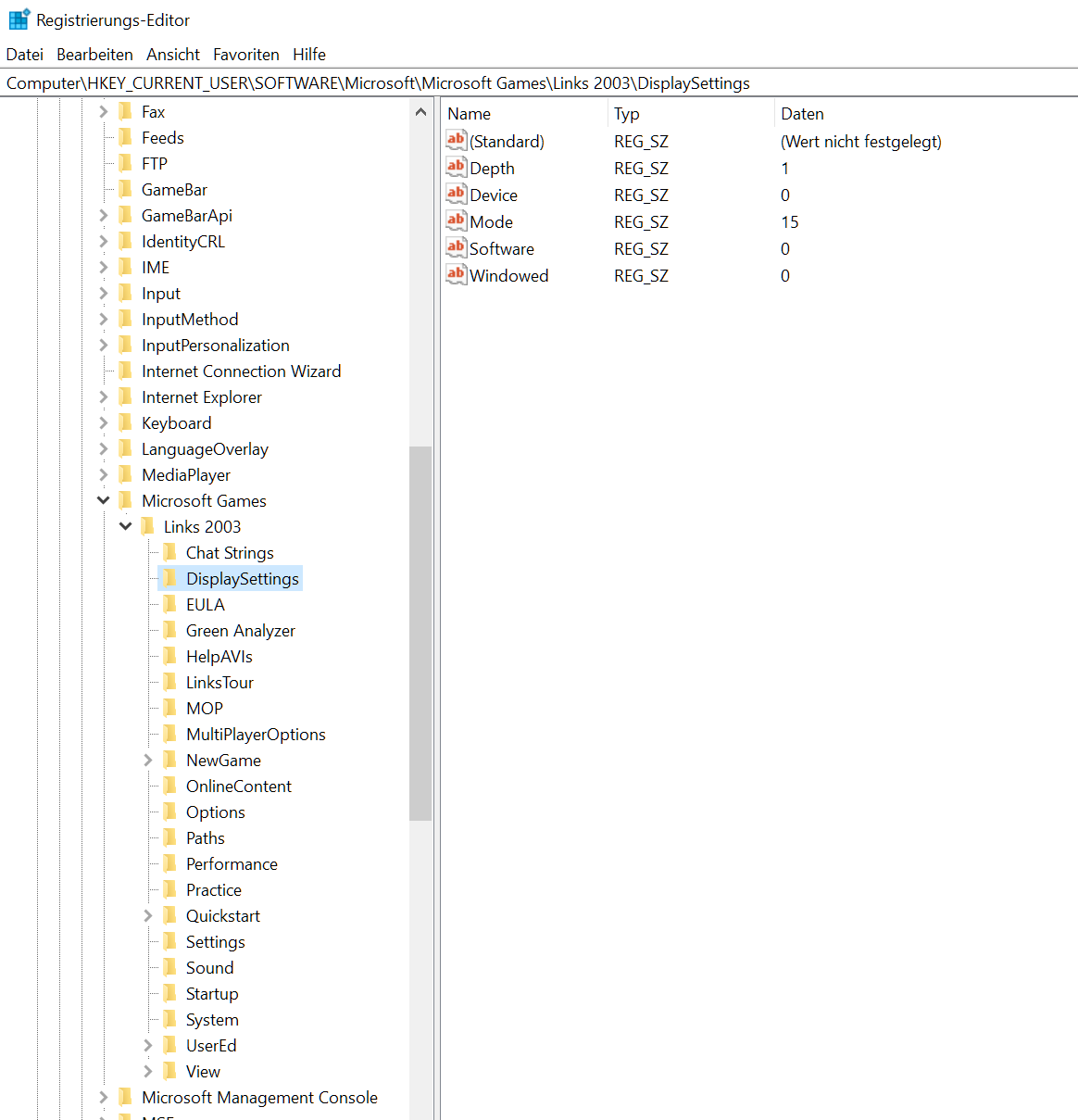

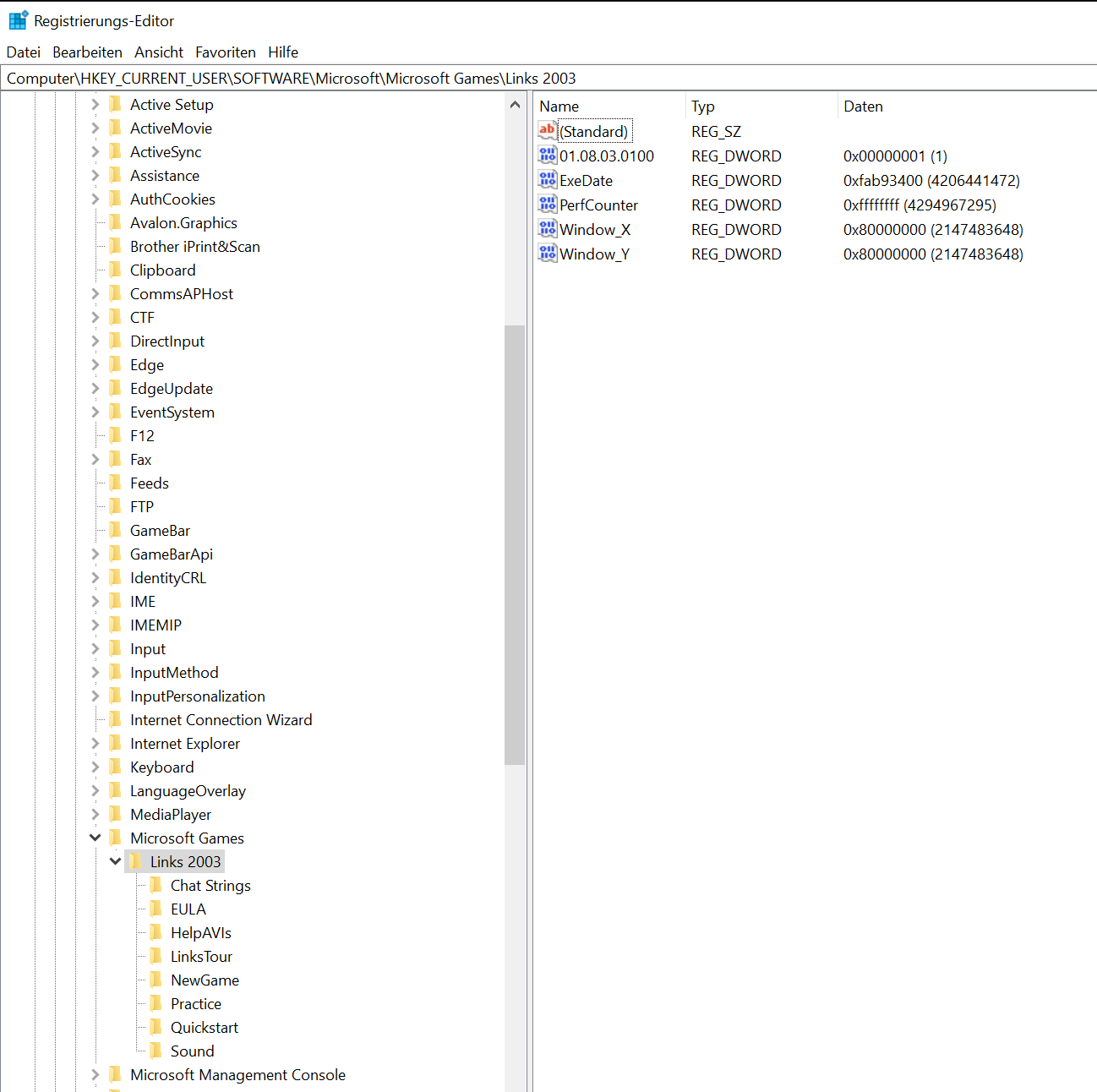

Hi,
Win10 neu, CPU passt alle andere funktionier ja, es sind keine Software wie Norton oder so installiert,
das Spiel ist installiert, startet aber nicht.
Hier mal der Eintrag.
