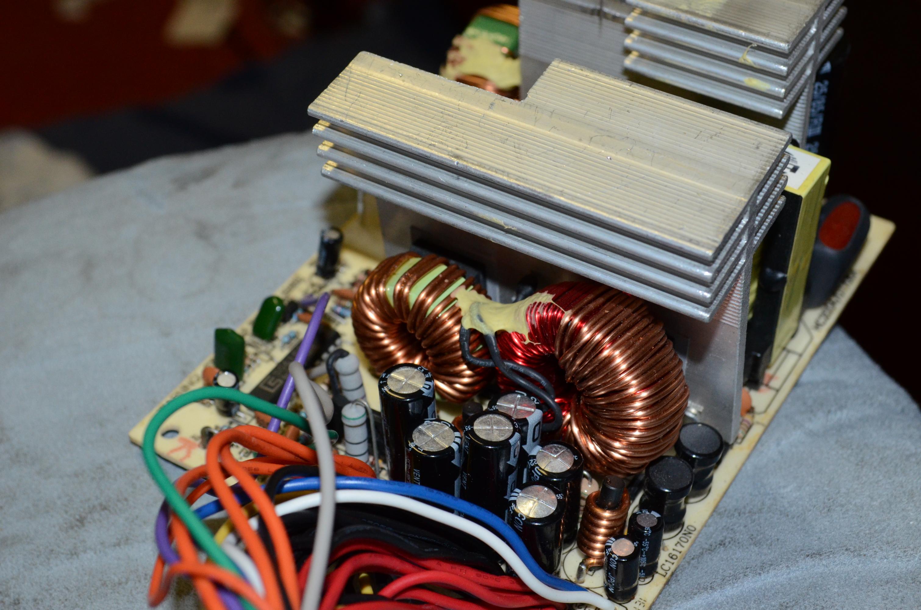

Es geht um das verbaute LC-Power LC600H-12 600W, das bereits im dem Gehäuse von
LC-Power verbaut worden ist und für derzeit 50€ verkauft wird.
Wenn die Angaben zu der Lastverteilung des Modells bei idealo.de auch richtig sind, soll die +12V-Leitung in zwei Leitungen mit jeweils 18A aufgeteilt sein, jedoch gibt es keine Angaben, wie stark die +12V ist und selbst,
wenn die beiden Leitungen miteinander addiert (sofern es überhaupt geht), währe man bei etwa 432W, was für
ein heutiges 600W-Netzteil zu wenig sind -> Wäre mehr mit einen 450- oder 500W vergleichbar.
Und desweiteren wirbt LC-Power bei dem netzteil (es gibt zu dem Case auf der Herstellerhomepage eine PDF)
lediglich mit 600W max. d.h die 600W sind, wenn überhaupt, nur peak für ein paar sekunden oder Minuten zu
erreichen oder aber auch nicht.
Der andere Punkt ist: Wie sieht es mit der Elektronik aus?
Wenn man sieht, dass Case + NT lt. gezhals.at für etwa 50€ angeboten werden und den Warenwert des
Gehäuses abzieht, bleibt nicht viel für das Netzteil übrig, um da noch eine Elektronik (Kabelstränge, Gehäuse
usw. nicht eingerechnet) auf die Beine zustellen, die qualitativ wenigstens brauchbar ist, die 600W liefern
kann und zudem auch an die nötigsten Schutzschaltungen parat hat.
Und niemand weiß, wie drin es da auch ausschaut, aber der Verkaufspreis spricht deutlich gegen das Ding.
Selbst wenn der Rechner weniger als 250W an Strom verbrauchen tut, rechtfertigt es überhaupt nicht,
dass man dafür ein fragliches Netzteil wie das LC600H-12 600W drin lassen soll. Und Stefan Payne
regt sich deswegen auf (kann ich auch irgendwie verstehen), weil manche hier in diesem Thread einfach
zu dem LC600H-12 600W sagen, dass es ohne Probleme reichen werde, ohne dabei genauer anzuschauen,
wie es tatsächlich um das Netzteil steht und wie gut das Ding tatsächlich ist.
Die Frage ist nicht ob sondern wann das NT abtritt und ob es dabei Amok läuft, aber muss jeder selbst entscheiden ob er das Risiko eingehen will

Ich kann echt nicht verstehen, warum du hier den Betrieb dieses doch relativ preiswerten Gerätes noch verteidigst. Und das obwohl es einige User gibt, die deine Ansicht auch noch mit Fakten belegen.
Nun, noch mal von Anfang an:
1. DIe Effizienz von diesem Gerät ist, nach heutigen Maßstäben, unterirdisch. Auf gut Deutsch: im Bereich von 70%. Aktuelle Markengeräte sind aber im Bereich von 85%! Das bedeutet, dass dieses LC-Power eine Verlustleistung von etwa 86W bei 200W Last erzeugt. Bei einem guten Markengerät sind es aber nur ~35W also etwa 50W weniger. Das bedeutet, dass man den preis des Markengerätes durchaus über die Stromrechnung wieder bekommen kann...
2. Das Gerät hat, wie im Video gezeigt, keine Ausreichenden Schutzschaltungen und explodiert, bevor Schutzschaltungen greifen können.
3. sowas.
4. Die nicht sehr gute Qualität der Komponenten kann durchaus zu einem Schaden am Rechner führen. Zum Beispiel defekte Caps, das schaut dann so aus:
Das Gerät war NICHT im permanenten Einsatz und nur ein Testmuster, das einige male zu Testzwecken verwendet wurde und ansonsten nur gelagert. Das heißt: Das Teil ist so gut wie unbenutzt. Und dennoch sind die Caps dick.
Das sollte eigentlich nicht passieren und spricht für eine schlechte Auswahl an Bauteilen, die auch für einen Defekt verantwortlich sein kann.
Aber das sagen wir die ganze Zeit. Dass du dennoch den Betrieb dieses Gerätes verteidigst, obwohl hier einige sagen, dass es den Rechner zerstören kann, verstehe ich nicht. Warum gehst du hier nicht auf Nummer Sicher?

Nein, eben nicht.
Denn bei SMPS besteht die Gefahr, dass das Netzteil stirbt und dabei die dran hängende Hardware killt. Und von den Berichten, dass ein qualitativ eher schlechteres Netzteil die Hardware killt, gibt es in diesem Forum einige. Und daher git das, was philipus II sagte: Netzteile sind gefährlich, bis man ihnen das Gegenteil bewiesen hat.
Das ist eben auch der Punkt und genau deswegen empfiehlt hier auch NIEMAND von denen, die sich öfter im Netzteilforum aufhalten, solche Geräte bzw den Betrieb solcher Teile...
Das hat auch was mit Sicherheit und Wohlwollen zu tun: Ich möchte zum Beispiel nicht, dass durch eine meiner Empfehlungen irgendwem irgend ein Schaden entsteht. Zumindest dann, wenn ich es besser wissen müsste.
