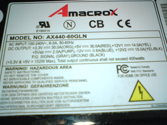

Hallo allerseits,
Ich habe bei mir unterm Schreibtisch ein schon recht altes System, und möchte jetzt, wo bald die HD5000er-Reihe verfügbar sein wird mal ein Upgrade der Grafikkarte durchführen.
Ich plane den Kauf der HD5850, bin mir aber nicht sicher, ob mein Netzteil dsa überhaupt mitmacht... weil ich mich damit nicht so gut auskenne frag ich einfach mal euch =)
Die Spezifikationen vom NT hab ich einfach mal abfotografiert und sind im Anhang.
Im Moment hängen folgende Geräte am Netzteil.. und das System ist sehr stabil.
- Intel C2D E6600
- Radeon X1950 XT
- 2 Sata Festplatten
- 2 IDE optische Laufwerke
- 2 Gehäuselüfter.
Als Mainboard benutz ich das Asus P5B (Also nur PCIe 1.1.. aber mit 1GB ram auf der Grafikkarte sollte das kein all zu großes Problem sein).

wahrscheinlich nicht.
14A ist richtig wenig auf 12v, ich schätze mal es hat auch nicht die richtigen Anschlüsse. Das ist ein Netzteil das den Großteil seiner Leistung noch auf der 5V+3V-Schiene bringt.

Willst du den Rest des Systems denn häppchenweise auch ändern, so dass sich die 5850 überhaupt lohnt, find die sonst recht üppig im Vergleich zum sonstigen System.
das wird auf jeden fall reichen ... du hast ja 2 12V Leitungen eine 14A eine 15A, probier es... sollte es net reichen geht nix kaputt, der rechner geht dann einfach aus... dann weißt du es genauer kann es dir keiner beantworten...

12V * 14A = 168Watt
das wird für CPU & GPU eng

RAMMSTEiN0815 schrieb:
12V * 14A = 168Watt
Schau noch mal genau aufs Bild ;) .. 2x +12V - 1x 14A, 1x 15A .. Das reicht. Die 5850 braucht ja nur knapp mehr unter Last als eine 4850 - und die habe ich mit vergleichbaren NTs schon im Einsatz gesehen.

Also wenn ich das jetzt richtig verstehe hab ich 12V * (14A + 15A) = 348W maximal auf der kombinierten(?) 12V schiene. Dann noch 148W maximal zusammen auf 3.3V und 5V, aber zusammen maximal 400W.
Die Grafikkarte zieht 170W spitze, der CPU denk ich 70W. dann noch die optischen Laufwerke und Festplatten.. da hab ich keine Ahnung, aber sollte doch unter 350 bleiben. Oder hab ich da jetzt nen grundlegenden Denkfelher drinn?
