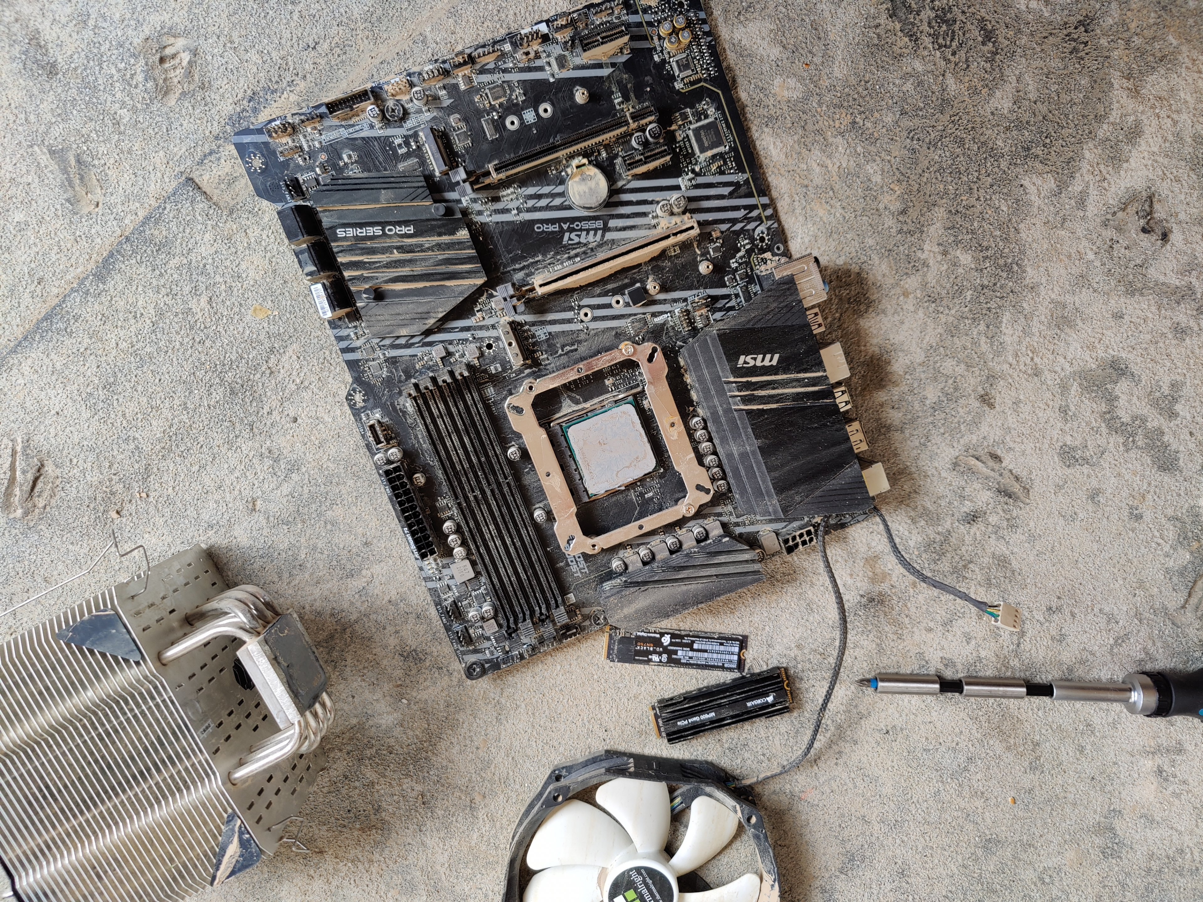

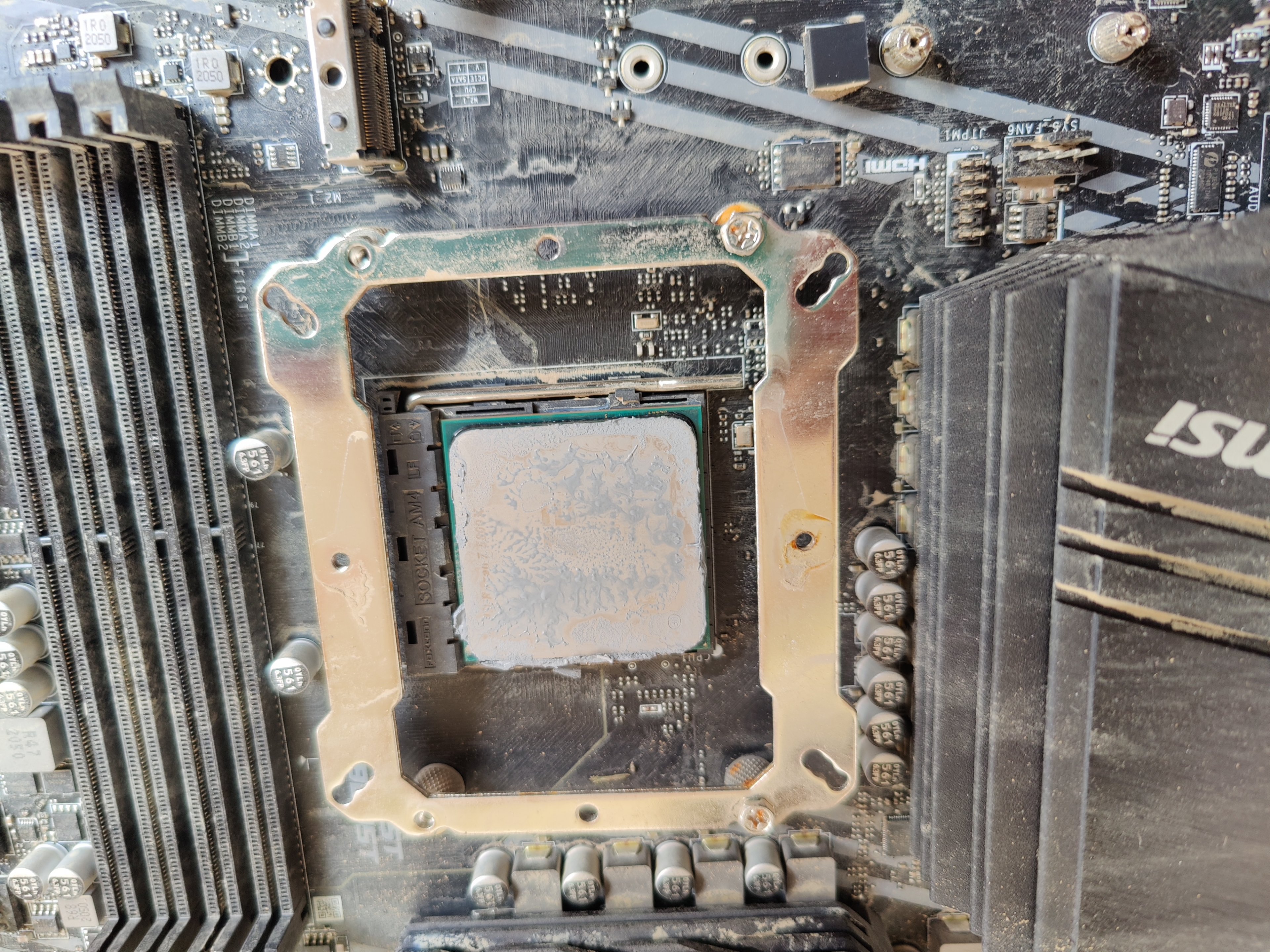

Ich habe die Sachen soweit ausgebaut und würde es dir wie unten beschrieben zuschicken. Den sperrigen Lüfter schicke ich nicht mit. Der Matsch hat sich gut ins Mainboard gesetzt, ich bin gespannt, was du rausholen kannst. Wenn du es nicht hinbekommst, kein Problem. Der Thread hier wird auf einmal sehr populär und alle Scheinwerfer werden bald auf dich gerichtet sein. Aber kein Stress, was hinüber ist, ist hinüber. Ist eh ein Wunder, wenn etwas davon noch funktioniert. Der PC war mehr als 2 Stunden komplett unter Wasser.

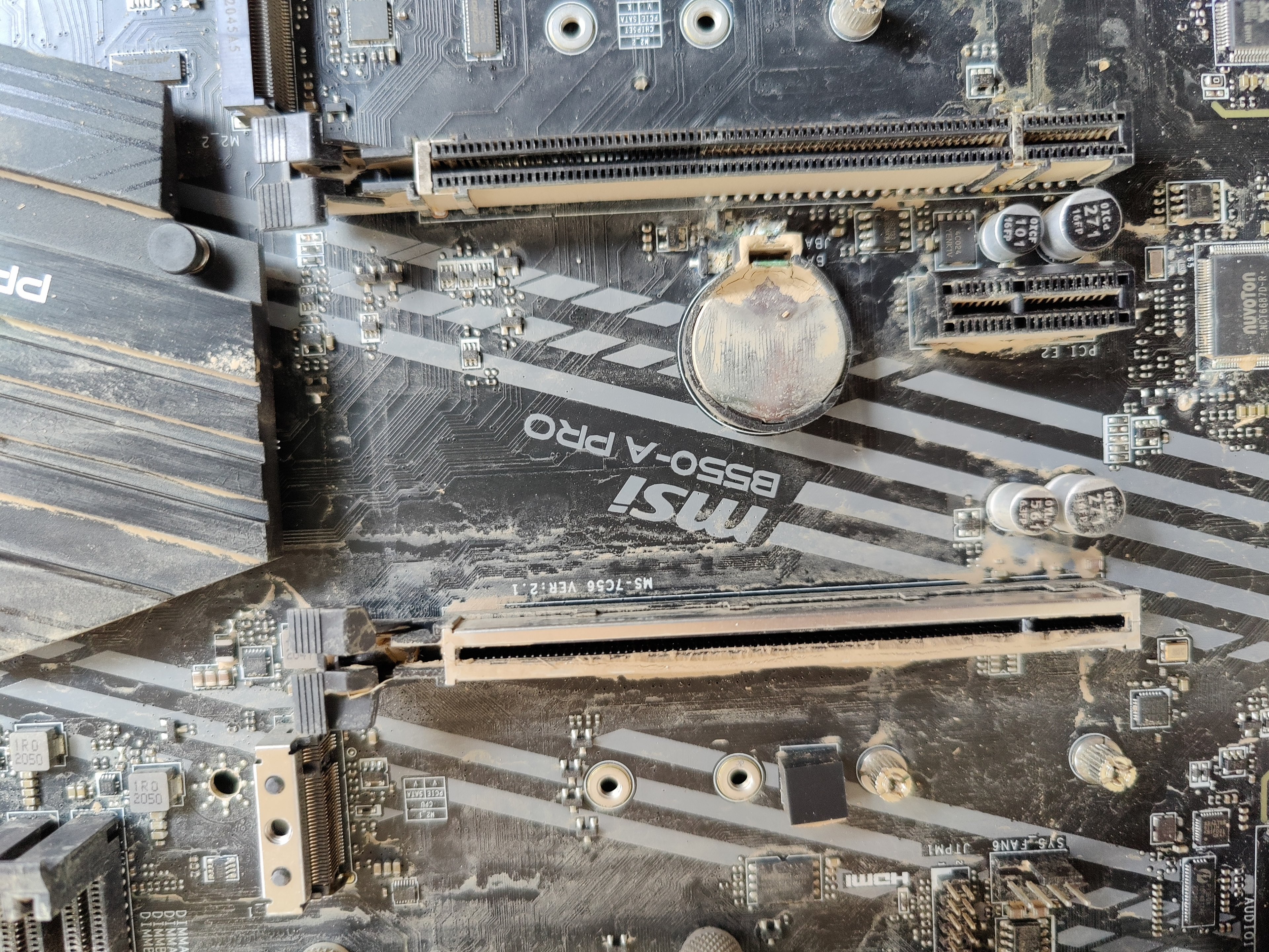

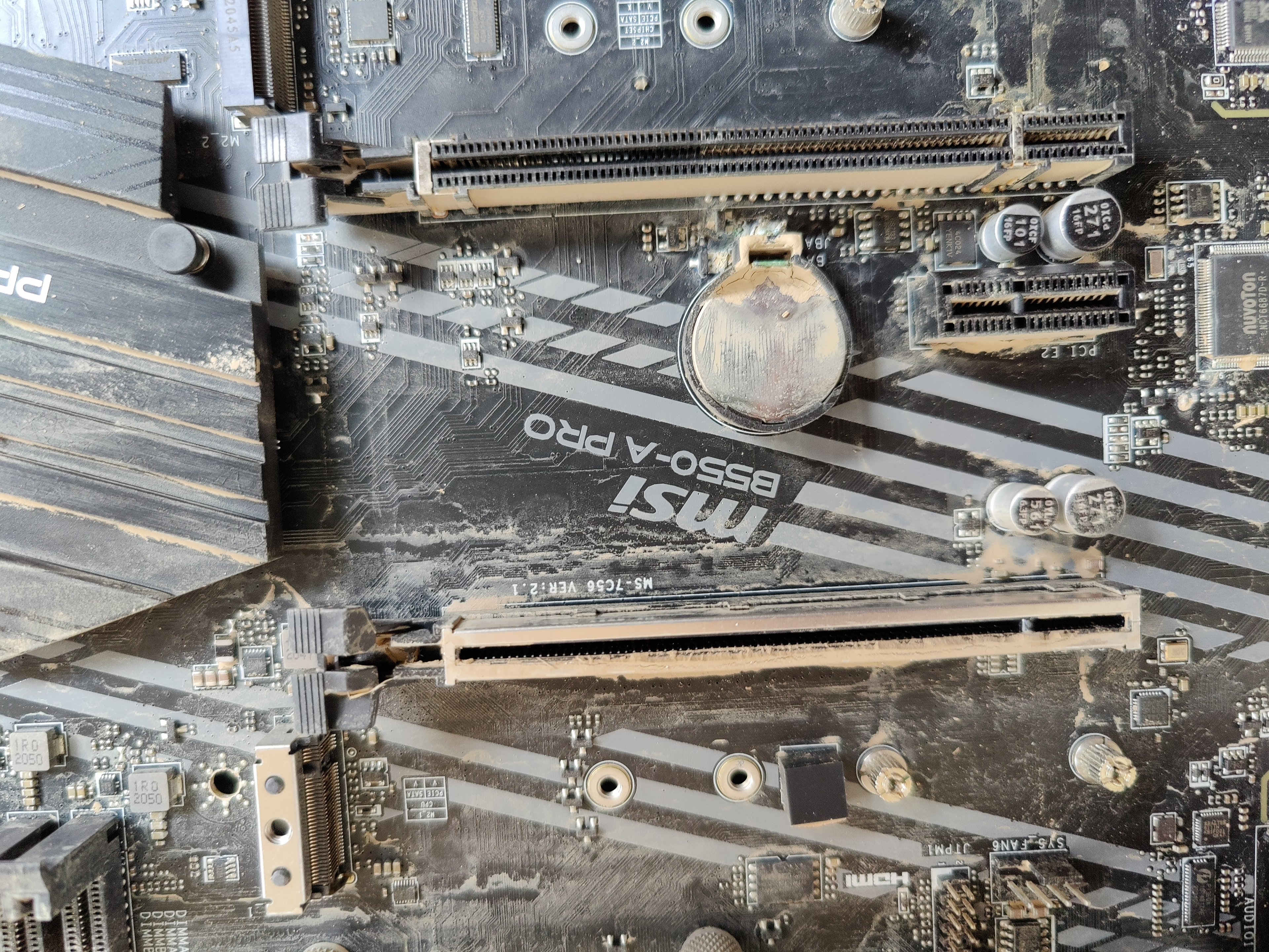

Bitte unbedingt sofort die BIOS Batterie herausnehmen!laurooon schrieb:
- Das ist was ich meinte mit Elektrolyse sobald da noch eine Restspannung anliegt. Du sieht da schon die grüne Korrosion des vernickelten Kupfers des Batteriehalters.
- Mit dem Reinigen nicht lange warten, jeder tag, jede Stunde zählt, weil dir das aktuell alles wegkorrodiert! Da ist es egal was für ein profi @ghecko ist, wenn da traces wegkorrodiert ist, ist das einfach nur noch für die Tonne.
- Imo würde ich also nicht warten bis es verschickt wird, sondern das ganze (nach entfernung der biosbatterie) schonmal in eine Badewanne mit klarem Wasser legen und komplett vorreinigen! Jeder Tag ohne korrosive Substanzen dadrin zählt.

Würde ich so unterschreiben, allerdings muss man auch bedenken, dass man in so einer Situation sicher viel wichtigeres zu tun hat, als seinen Rechner der eh schon ordentlich in Mitleidenschaft gezogen wurde penibelst zu reinigen.davidzo schrieb:
Kann das von daher schon verstehen, dass da noch nicht allzuviel gemacht wurde.

Guter Punkt. Wobei ich nicht vermute, das die noch Spannung hat.davidzo schrieb:Bitte unbedingt sofort die BIOS Batterie herausnehmen!
Bitte jetzt nicht noch mal vor dem Versand nass machen. Das Board ist schon ziemlich trocken, da kann nicht mehr viel passieren wenn man es nicht gerade feucht in eine Plastiktüte packt. Hinweise zum Versand hab ich ihm schon gegeben.davidzo schrieb:schonmal in eine Badewanne mit klarem Wasser legen und komplett vorreinigen!
