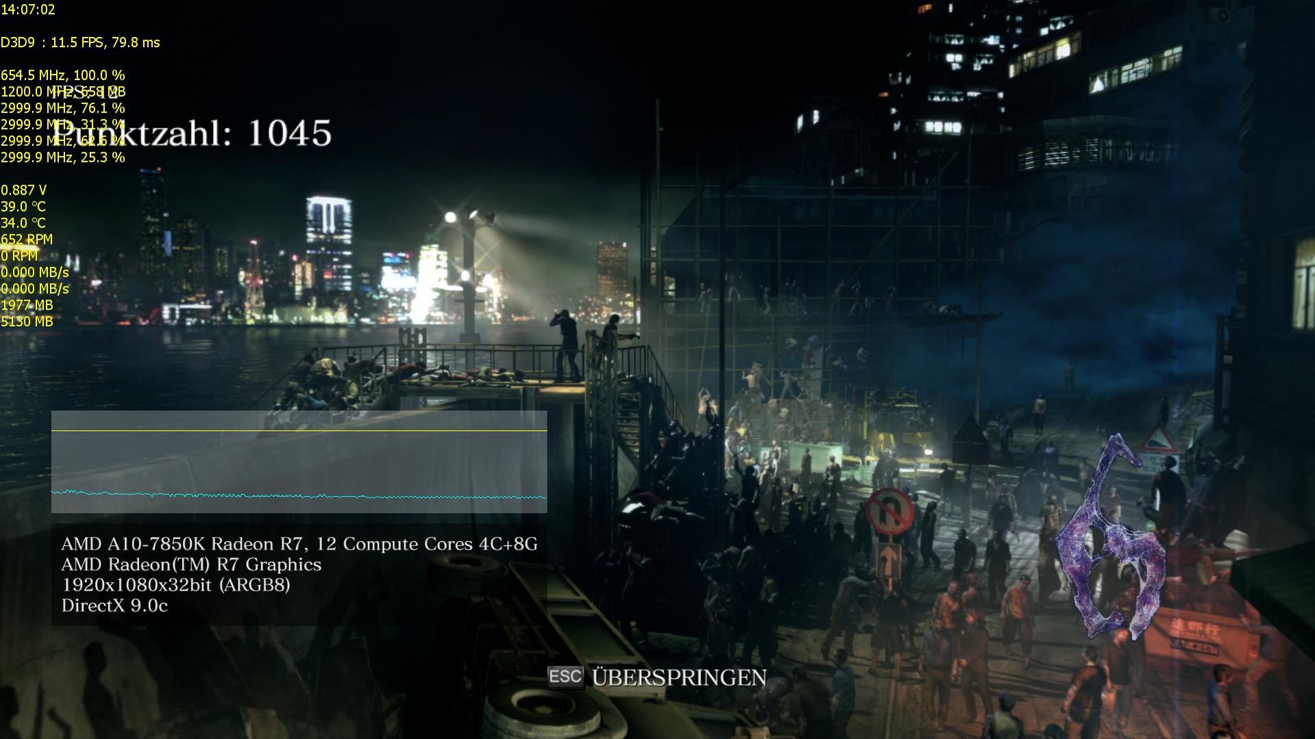

Der Athlon 860K hat eine TDP von 95,auf Deutsch.Der KÜHLER soll für 95Watt ausgelegt sein,da du die CPU Übertakten kannst.Die CPU braucht wenn dann aber nur 65Watt.
Du darfst es nicht mit Intel vergleichen,da stimmt die TDP meist nicht.
Auch braucht der A10 7850K keine 95Watt,das ist nur die Leistung die der Kühler abtransportieren muss.
Ein paar Beispiele.
Athlon 750K TDP 100Watt oder doch nicht?!
http://geizhals.de/amd-athlon-x4-750k-ad750kwohjbox-a846121.html

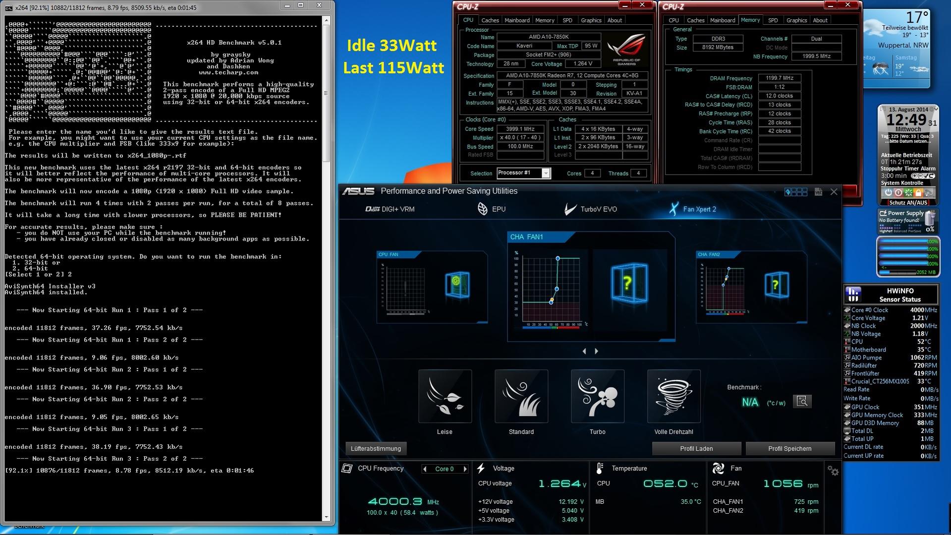

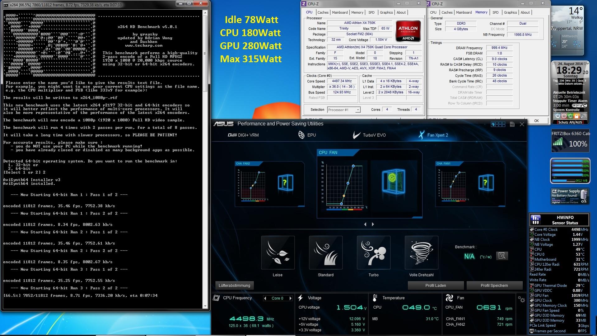

Hmmm bei mir stehen 65Watt...und erst mit OC auf 4,5GHz erreicht die CPU eine TDP von rund 95-100Watt.

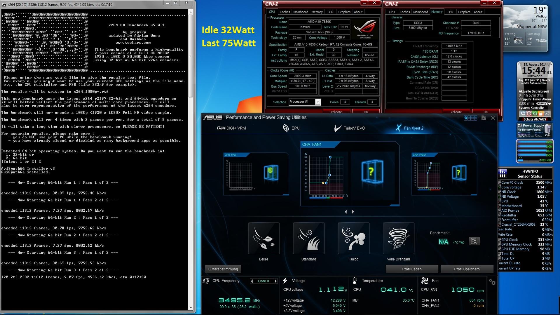

A10 7850K mit angepassten 4GHz und ner TDP von 75-80Watt.

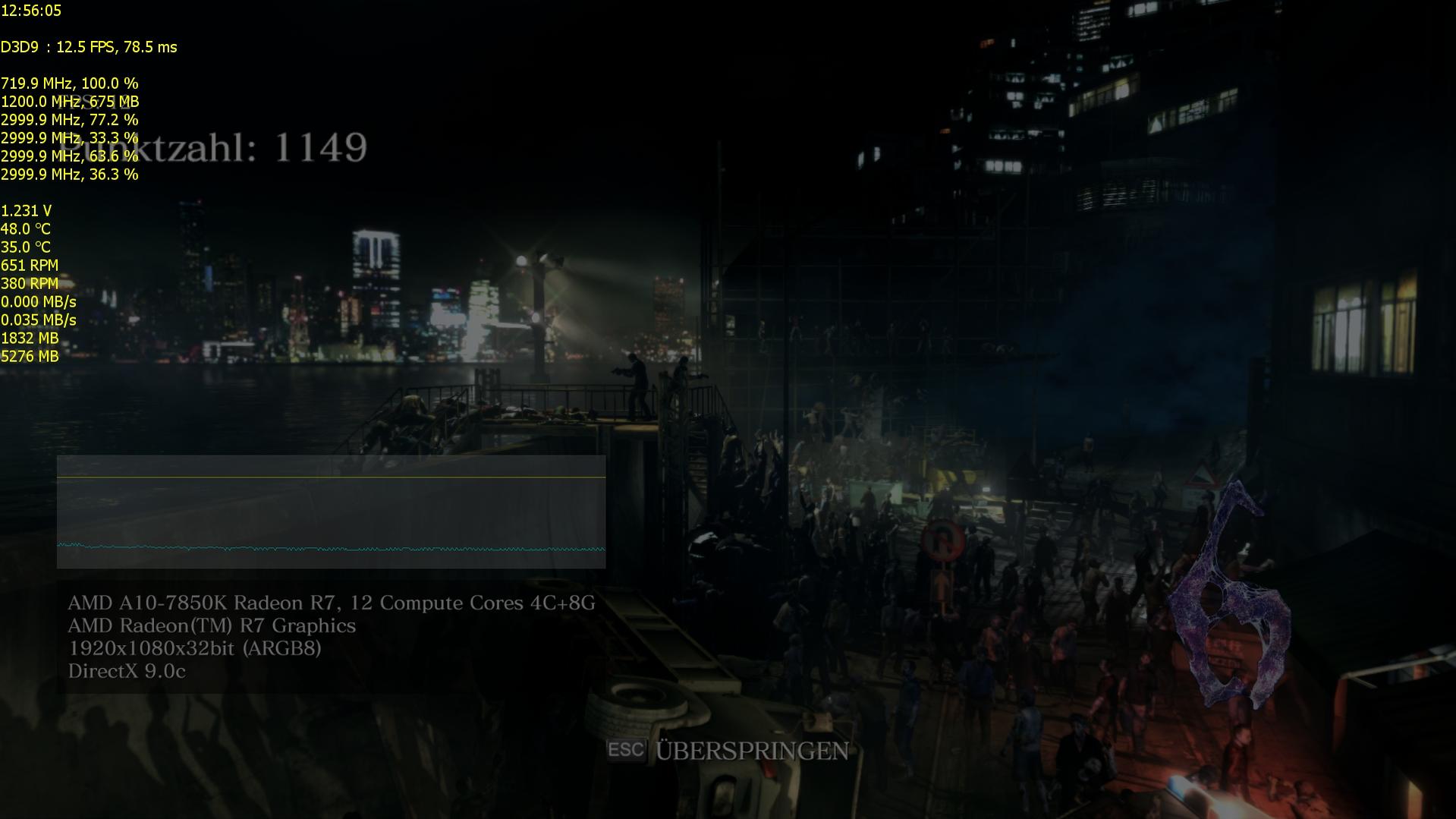

Mit dem ASUS Mainboard kannst die TDP zudem selber bestimmen ab 45Watt in 1Watt Schritten.
Angepasste 65 Watt TDP und sie liegt real zwischen 40 und 55Watt......
Der große Vorteil beim A10 7850K ist die starke iGPU,die hast aber zu 95% auch mit der festen TDP Einstufung von 65Watt.
Aus diesem Grund würd ich auch zum 7850K greifen.
Bzw hab ichs ja auch gemacht.;)
