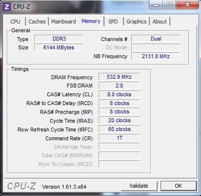

RAMs wie laut Handbuch in den richtigen DIMM-Slots?6gb ram der irgendwie im dual modus läuft (siehe bild)
- Aug. 2004
- 26.054
Da hat schon jemand beim zusammenbauen die Ram Riegl falsch positioniert. Die müssen für Tripple Channel in Slot 1, 2 und 4.

remiel schrieb:aber der Ram ist in den 3 weißen slots und der blaue ist frei^^

Nene ist schon richtig. Im Handbuch stehts: Der (blaue) ist dort DDR3_3...
Also vom CPU Sockel aus: DDR3_1, DDR3_3, DDR3_2, DDR3_4 ... Ist sehr verwirrend. Aber es steht sogar so im Handbuch...
