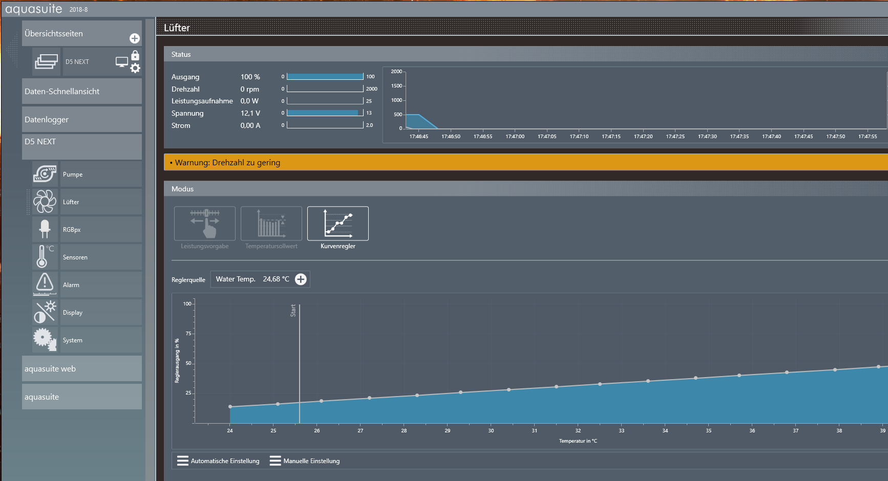

Theoretisch ja. Praktisch funktioniert das leider nicht. Die D5 NExt erkennt keinen Lüfter. Diese laufen aber auf 100%. Deswegen hat mich das ja verrückt gemacht und ich habe dran rum gespielt :evillol:
Das ist doch ein ganz normaler PWM-Splitter?
Wenn in der Aqua Suite die Lüfter auf 100% geregelt sind wär es ja logisch warum die so schnell laufen.
Ich konnte in der aquasuit leider garnichts regeln, da er keinen Lüfter erkennt.
Ich hatte am Lüftereingang am D5 NEXT an den PC-IN Anschluss des Hubs geklemmt.
Ich sehe den Menüpunkt "Lüfter" selbst wenn ich gar nichts über die Pumpe angeschlossen habe :rolleyes:
JA den Menüpunkt hatte ich auch. Allerdings war oben unter Status nichts zu sehen. Außer halt die Anzeige.

In der Tat, wenn ich die Lüfter direkt anschließe, lassen die sich regeln.
