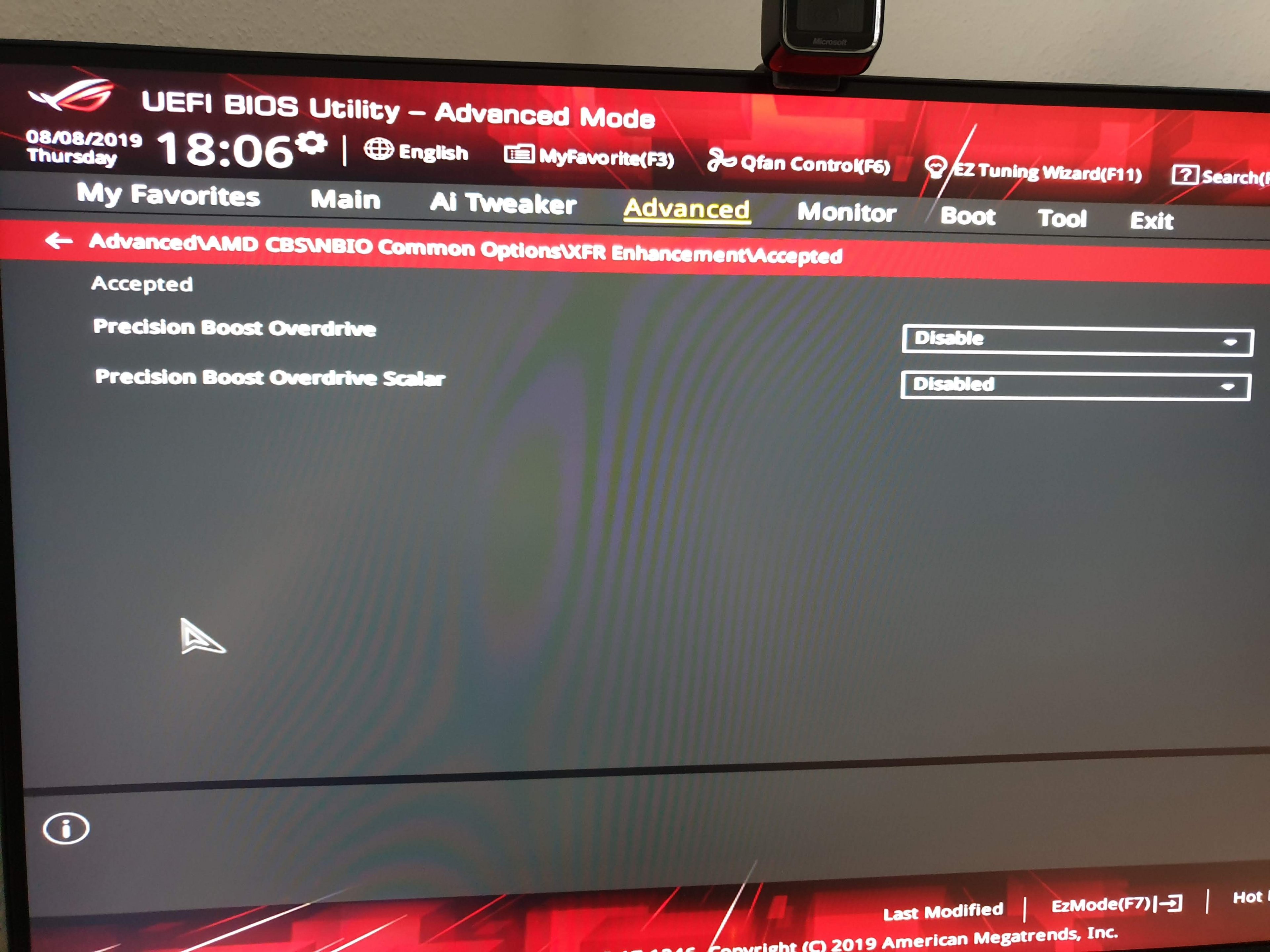

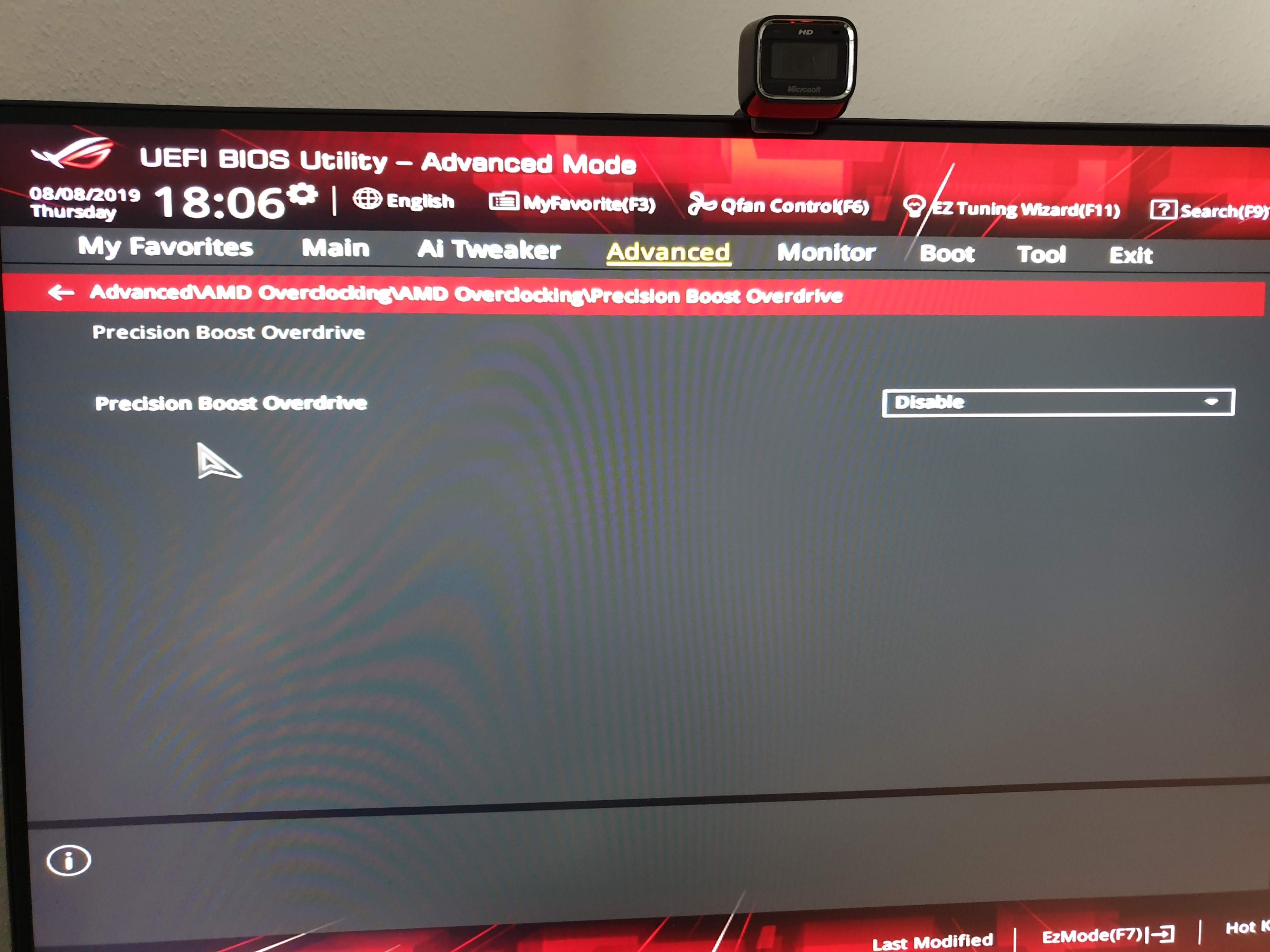

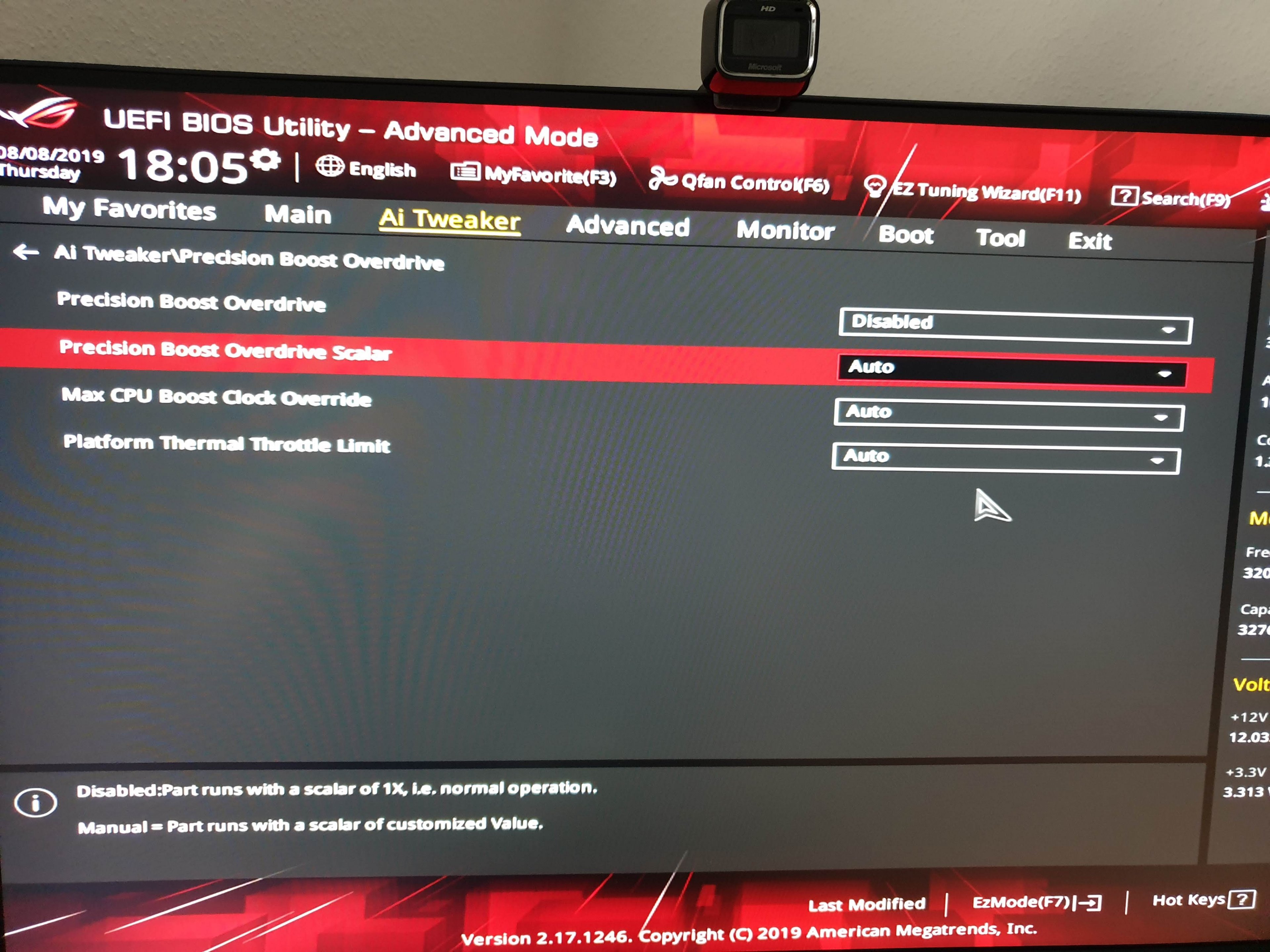

Folgende PBO habe ich gefunden. Ohne Overdrive habe ich überhaupt nichts gefunden. Wo es ging, habe ich es deaktiviert.
808443
808444
808445
Asus hat die blöde Angewohnheit, einige Optionen an verschiedenen Stellen im Bios zu verstecken...doppelt und teils dreifach.
Bei meinem X370 Board von Asus ist es so, dass ich dann nur eine Option von Auto auf etwas anderes stellen musss und dann wird diese Eingabe übernommen....Wie es ist, wenn man an verschiedenen Stellen was anderes einträgt habe ich nicht probiert.
Da PBO ab Werk nicht aktiv ist, sollte es eigentlich reichen alles auf Auto zu haben um keinen PBO zu nutzen.
PB ist ab Werk aktiv....das sollte also dann funktionieren.
